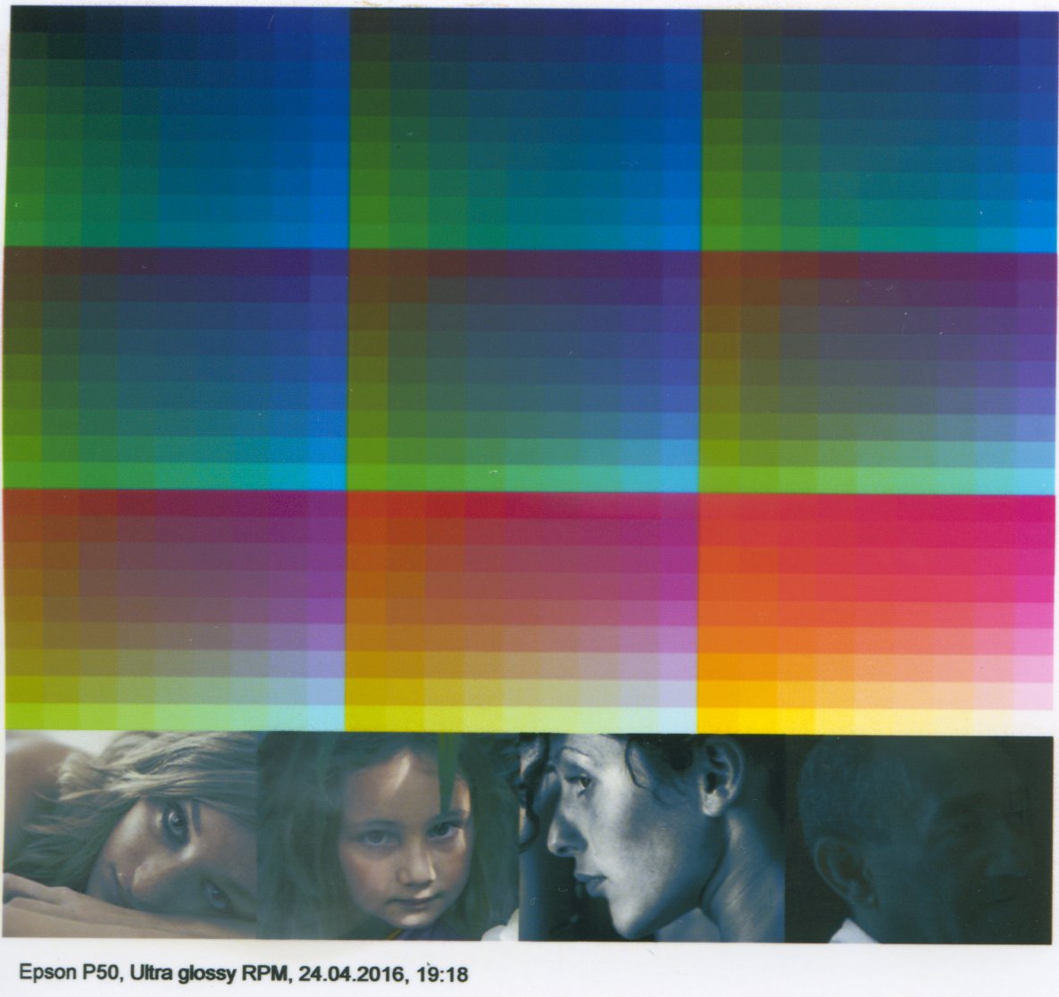

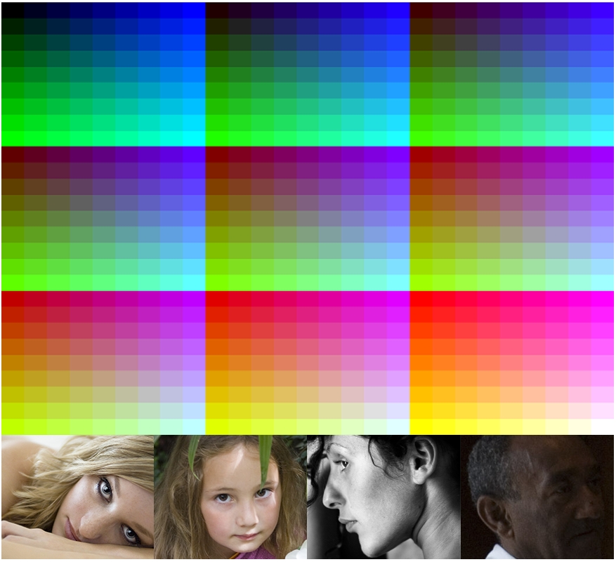

Принтер Epson P50, капсульная СНПЧ, чернила DCTec. При печати тёмные области высветляются. От типа бумаги не зависит, использована глянцевая HP. Приложил образец
Прикрепленное изображение: MediaSet.jpg
и результат печати
Прикрепленное изображение: Result.jpg
Понимаю, что для верной передачи оттенков нужно профилирование, но тут принтер явно недоливает каких-то чернил и исправить профилированием такое будет сложно. Отчего такое может происходить и как с этим бороться?

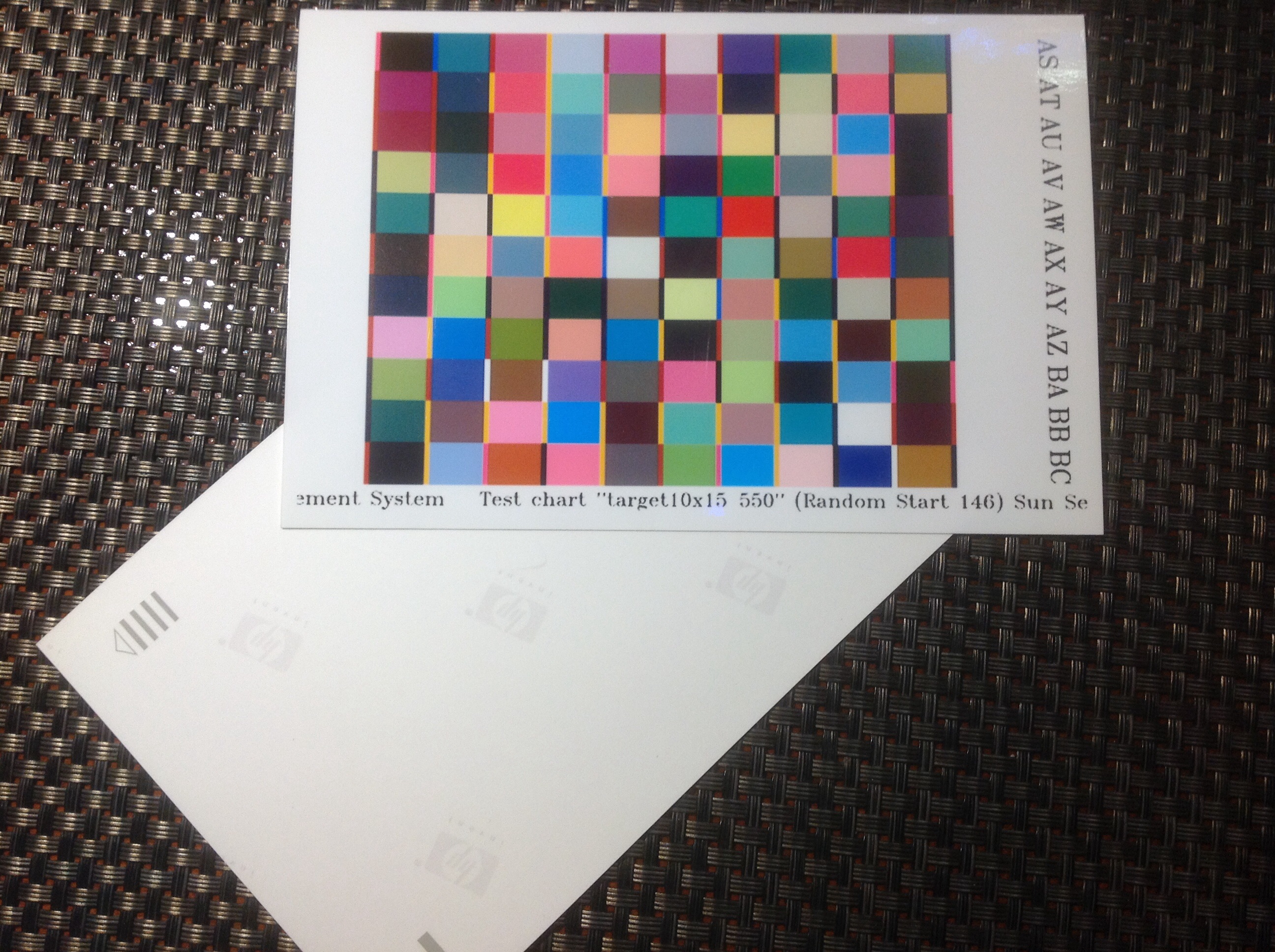

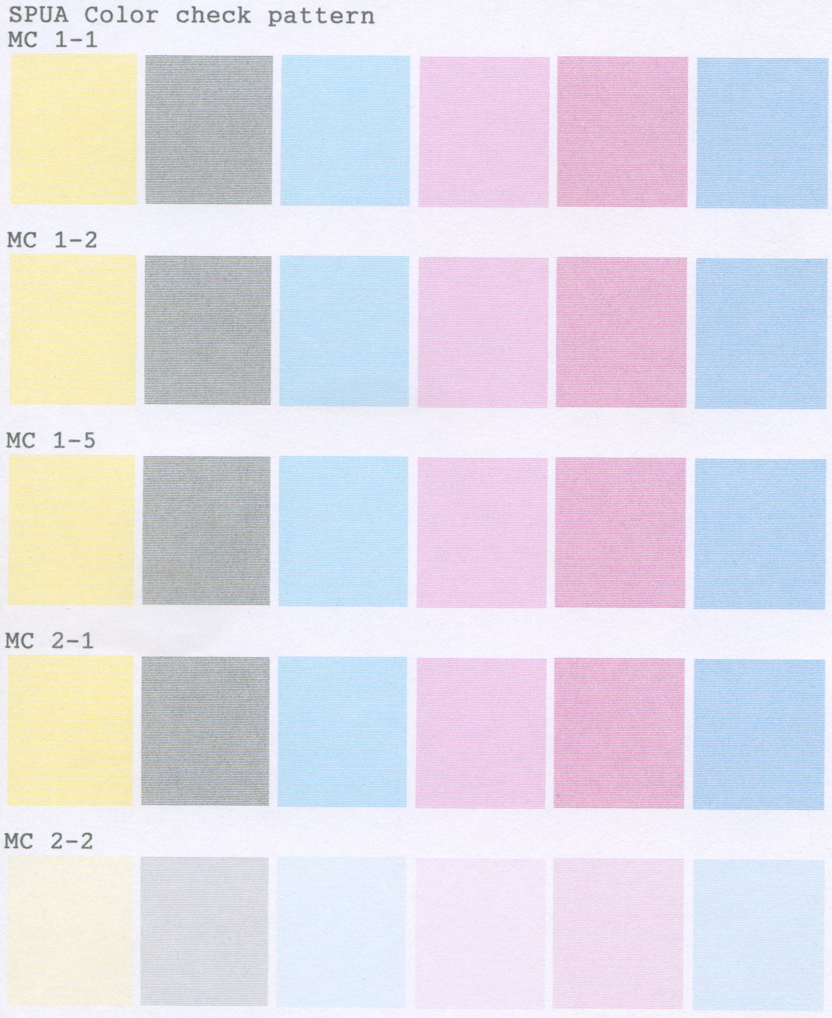

Режимы печати:
Прикрепленное изображение: Color check pattern.jpg

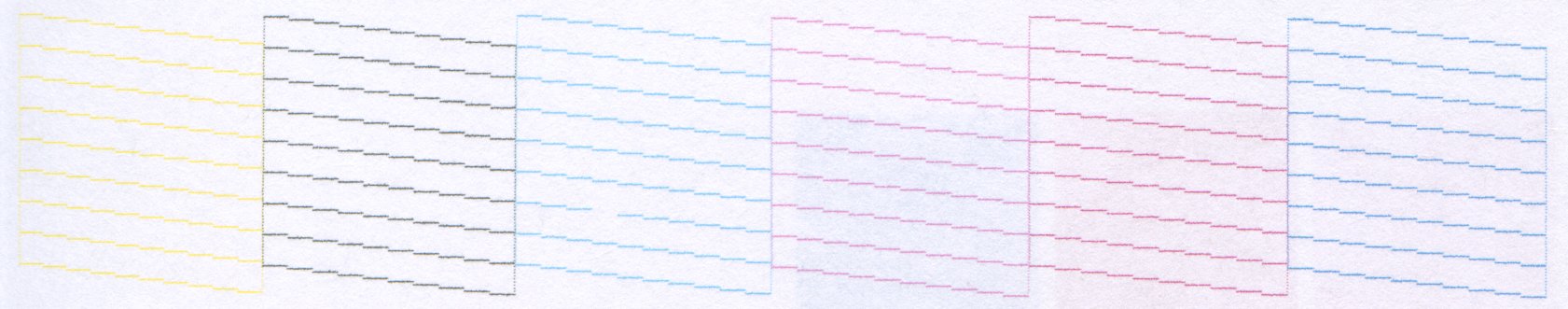

Тест дюз:
Прикрепленное изображение: Head test.jpg

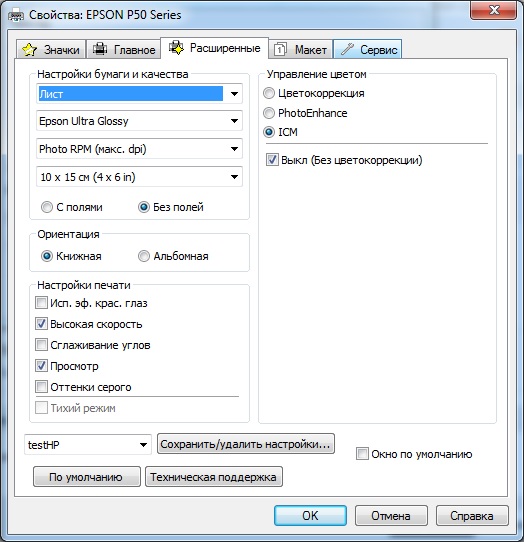

Настройки драйвера:
Прикрепленное изображение: Драйвер.jpg

|    Сообщение #5 Отправлено 26 апреля 2016 - 23:02   combain
_Mauser_, так !
А ну быстро изменили в " Упровление цветом " установку с "ICM" на "Цветокоррекция" ))).
Вы же не через инд профиль печатайте ? Так ? Так зачем включать галку на "ICM" .
_Mauser_,
Часто после простоя может несколько дюз не печатать (чернила деградируют?)
У вас судя по виду довольно небольшие объемы печати ...
Может просто поставить ПЗК ? Ведь вы вроде печатайте не особо часто ...

Вообще-то как раз хотел сделать профиль с помощью SpiderPRINT, там есть такой шаг как проверка параметров носителя. В помощи к этому шагу есть такой пример и текст:
Цель данной операции
В этом окне пользователь может распечатать контрольные изображения для параметров носителя при различных параметрах носителя в драйвере (выбор типа бумаги), чтобы перед созданием профиля принтера убедиться в том, что выбраны оптимальные параметры носителя. В противном случае полученный профиль не будет обладать таким цветовым диапазоном или воспроизведением деталей, которых можно достичь при оптимальных параметрах.

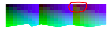

Избегайте параметров, при которых в цветовых полях, близких к черному, отображаются другие цвета; это наиболее заметно в третьей секции. Эта проблема не так серьезна, как другие проблемы с черным, однако про нее тоже не стоит забывать.
Прикрепленное изображение: image005.png
Измененные цветовые поля, близкие к черному.
К сожалению в драйвере P50 я не нашёл регулировок которые как-то могли повлиять на эту проблему. Профилировать с такими настройками?

Профилировать с настройками в драйвере "ICM + (Выкл) без цветокоррекции" .
И судя по описанию , эта имеется в виду плотность печати ( интенсивность полива чернилами ) . В вашем случай это можно настроить выбором типа бумаги в драйвере . Но это всё равно ... Пальцем в небо .

Вот сами привели выдержку из инструкции а смысл не поняли. У Вас бональный перелив, бумага не в состоянии "усвоить" все поступающие чернила, спомощью этого теста выберите тот тип бумаги при котором белёсость будет наименьшей вот с этим типом бумаги и делайте профиль. Бумага то какая?

Скажите, а с настройками Ультра Гляннец Вы печатали на простой бумаге? Такое впечатление, что сканы в первом сообщении именно на ней.
Печатал на глянцевой HP, 200 г/м?. Пробовал разные типы бумаг выставлять в драйвере с качеством Photo RPM, визуально разница не заметна. Скан в первом сообщении с отпечатка 10х15, сделанного без использования профиля.
