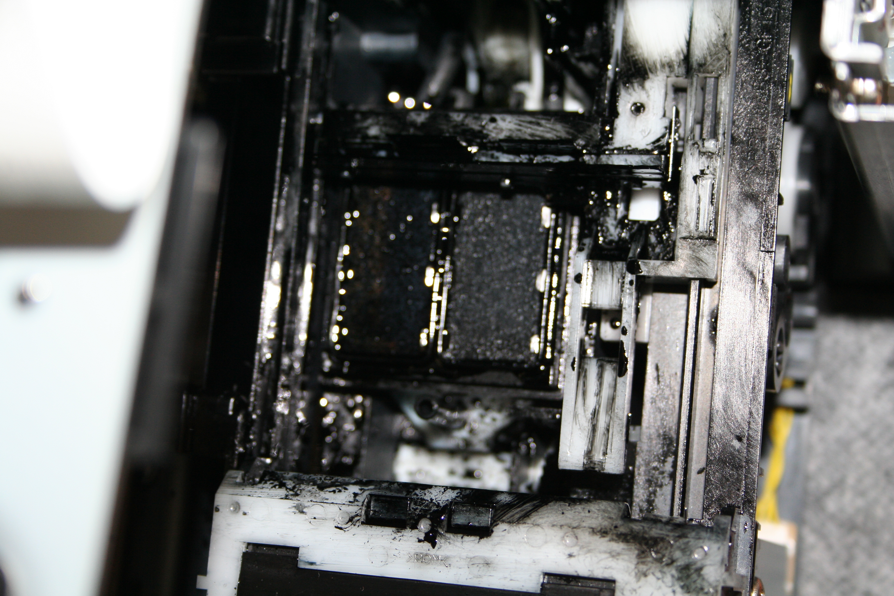

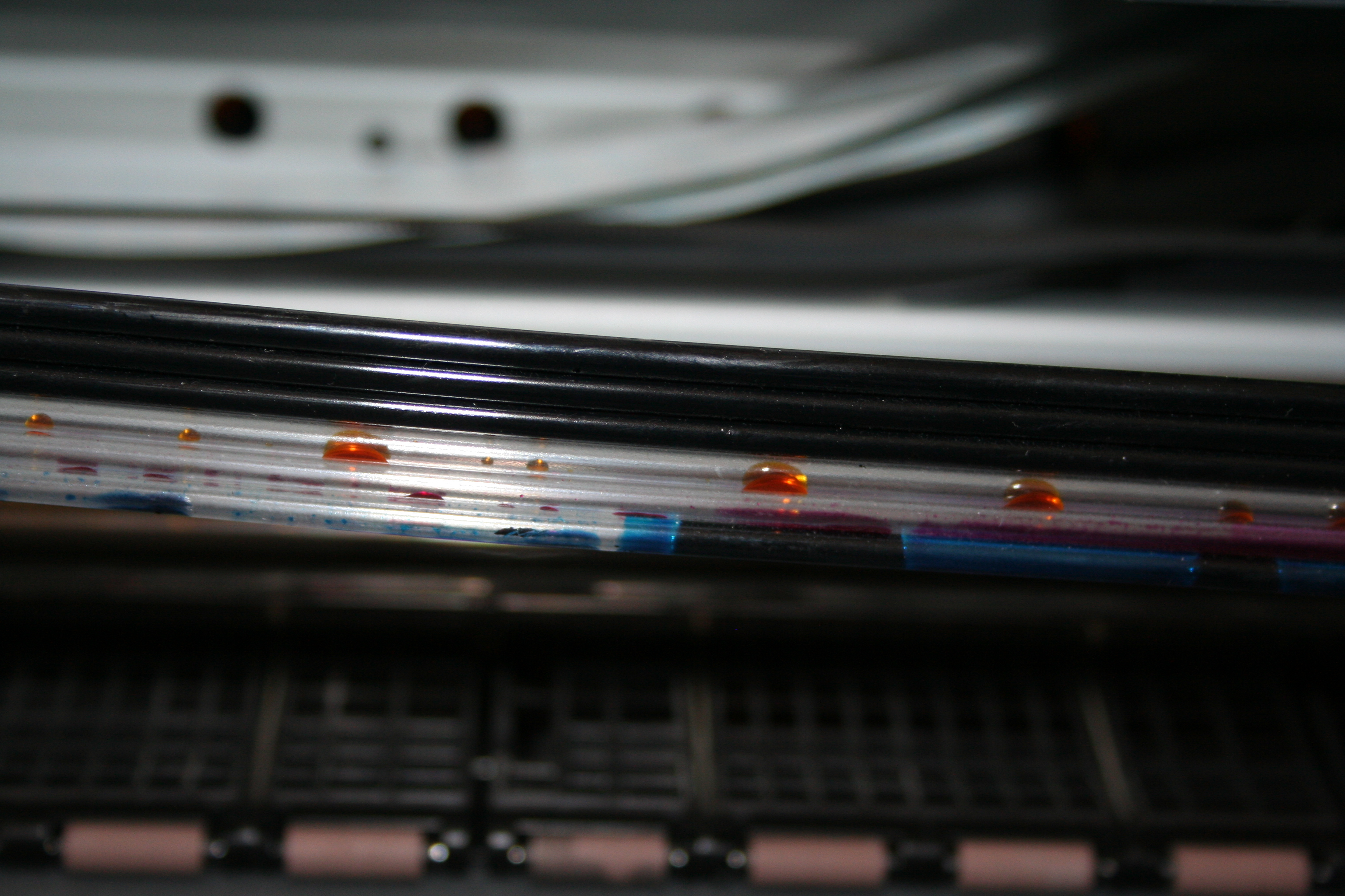

Плоттер Canon iPF-605 выдал ошибку 0380500-2F2F. Заменили головку. Ошибка не исчезла. Промыли старую головку, вернули на место - результат тот же. Начали анализировать, оказалось что все трубки подходящие к головке пустые - чернил в них нет. Танки меняли - результат тот же. Прочистка головки вываливается в вышеуказанную ошибку, а чернила в трубке не появляются. Разобрали парковку танков, промыли штыри - безуспешно.
Посоветуйте, пожалуйста, что делать? Куда копать?
Почитал близкие темы: парковка головки в норме. Используем оригинальные танки, но просроченные.

|    Сообщение #2 Отправлено 26 апреля 2016 - 21:07   olegkid
обрыва в шлангах нет?
|    Сообщение #3 Отправлено 27 апреля 2016 - 06:12   raw73
Вот явного обрыва нет. Но понимаете в чем суть, они ведь даже не пытаются туда набираться. Если и есть обрыв, то все равно должны ведь набираться. Как проверить на обрыв кроме визуального осмотра?

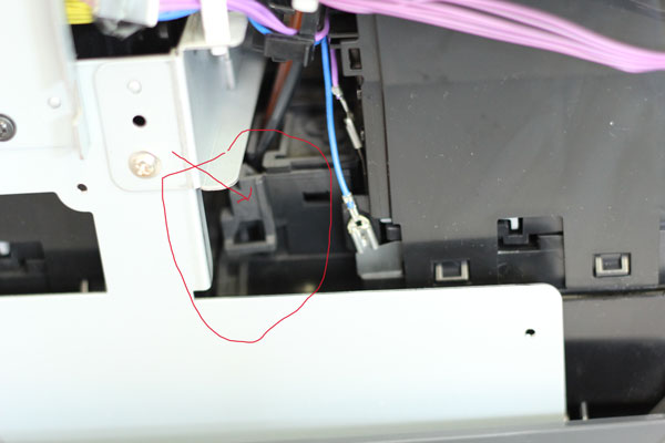

|    Сообщение #9 Отправлено 27 апреля 2016 - 11:08   raw73
Don, Это вот этот же рычажок блокирует шлейф? Прикрепленное изображение: IMG_3231.JPG
|    Сообщение #10 Отправлено 27 апреля 2016 - 13:41   Don
raw73, ты к комбаину обратись, он всякую технику ковыряет. Я с той стороны не разбирал никогда, не приходилось. Поэтому точно не скажу.

|    Сообщение #14 Отправлено 27 апреля 2016 - 14:39   raw73
combain, Ситуация такая. Выгнал я головку во включенном состоянии на замену. Отсоединил шлейф от головки. Подсоединил шприц. Откачивание не началось. Чего я и боялся выше, в состоянии замены головки плоттер блокирует подачу чернил в шлейф. Чтобы начать откачивание чернил нужно, смотри на фотографии, рычажок отпустить против часовой стрелки вниз. Тогда доступ чернил к шлейфу открывается и чернила, к которому подключен шприц плавно начинают набираться. Я набрал все три цветных цвета чернилами, подключил обратно к головке. Но результат тот же.
Как сказал Don, нужно ковырять теперь правую сторону плоттера. Левая исправна. Чернила поступают в шлейф.
С чего мне начать? Как мне посмотреть капу? Как ее проверить? Как разобрать? Как почистить?
|    Сообщение #15 Отправлено 27 апреля 2016 - 15:42   combain
Don,
А на 605-м как минимум в шлейфах будет гулять воздух.
Неа , у IPF605 тоже есть горячая замена .
И воздух туда загнать ... Надо ещё постараться .
raw73,
Или просто выдернуть вилку из розетки при печати . Тогда должен быть полностью свободный доступ в системе подачи чернил .

А так - если бы была не герметична система - то были бы лужи чернил помимо воздуха в трубках .
Поэтому надо 100% смотреть парковку , возможно сама помпа не качает чернила .

|    Сообщение #20 Отправлено 27 апреля 2016 - 15:55   raw73
Завтра поищу инфу в интернете. Буду смотреть. Думаю надо все вскрыть, промыть и уже смотреть. У него где помпа что-то хлюпает. Может какая шестерня отвалилась.
