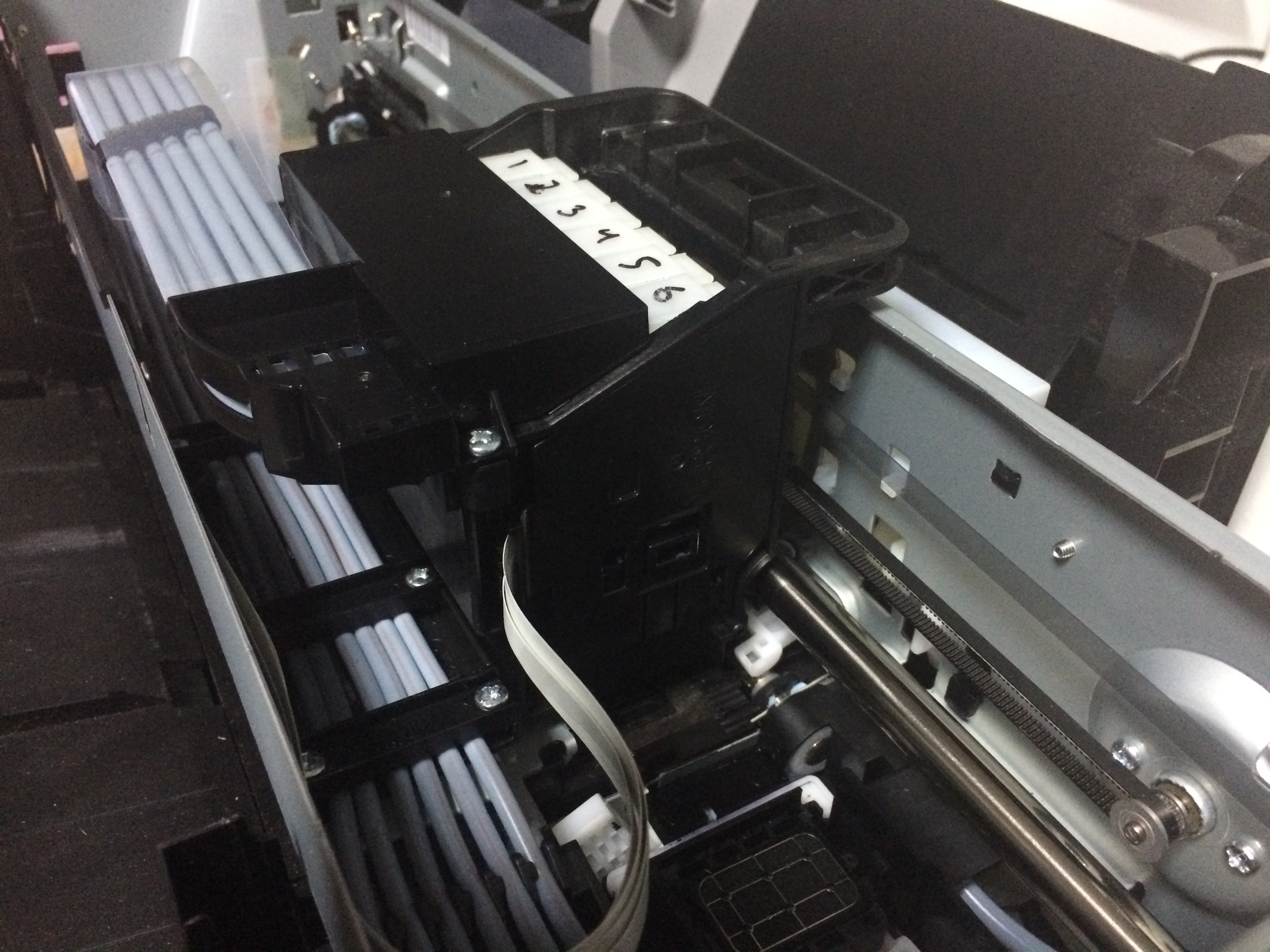

Есть аппарат Epson L800, достаточно свежий, еще не успел половину чернил из комплекта принтера израсходовать, печатали на нем не часто, раз в месяц, но сразу по многу.
Так вот, начались проблемы с цветопередачей, пропал красный цвет, вместо него появился какой-то бардовый, чуть ли не коричневый.

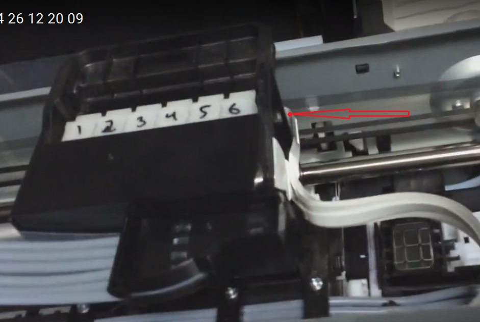

Решили прочистить по инструкции на ютубе, все разобрали, включая СНПЧ, промыли, просушили, головку тоже снимал, протирал спиртом, все собрали обратно - не заводится, дергает головой туда-сюда и встает с ошибкой: моргают красным два индикатора "капля" и "бумага" (смотрите видео ... e=youtu.be).

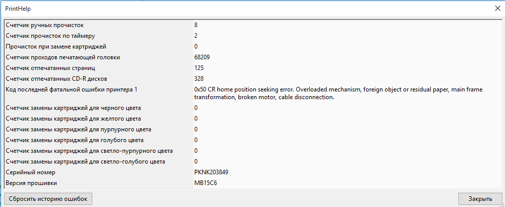

Printhelp надиагностировал 0x50 CR home position seeking error...
Что-то можно самому сделать?

| Сообщение #6 Отправлено 27 апреля 2016 - 05:39
А что еще кроме головки разбирали? Еще раз перепроверить там где собиради-разбирали.
| Сообщение #7 Отправлено 27 апреля 2016 - 09:16
Головку снимал и СНПЧ разбирал, но там никаких датчиков, вроде, одни трубки и контейнеры.
