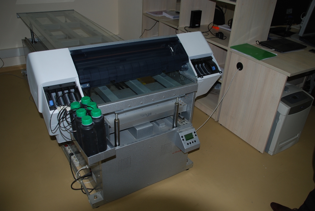

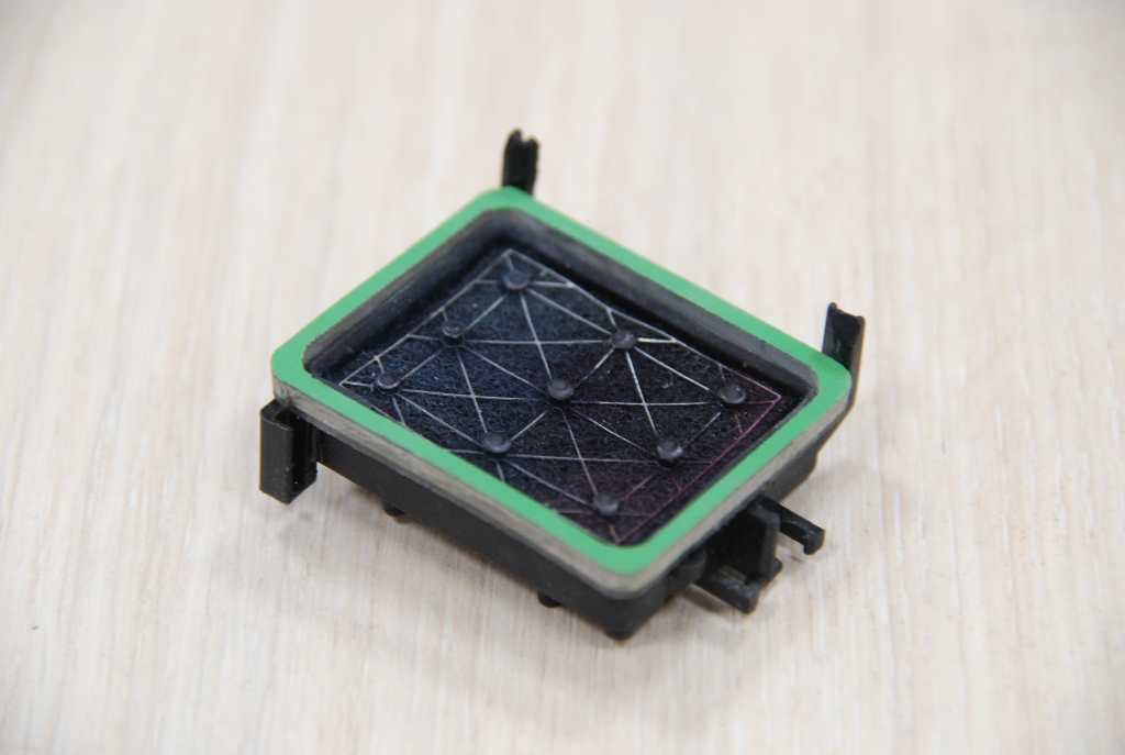

Итак пациент - УФ Принтер с СНПЧ COLORS DFP-08A1L180UV на базе принтера EPSON Stylus Pro 7880. Печатает УФ чернилами (фото1) печатающая голова DX5.
После двухдневного простоя, не стал печатать тест дюз – помогла глубокая очистка дюз через опцию контроллера принтера.
Далее, через две недели, после 2-х дневного простоя – те же проблемы – не печатает тест дюз…. Быстрая и глубокая очистка не помогли… Решение: прокачка через выходные шланги парковочной станции с пережиманием одного из них……шприцом на 100 мл прокачиваем печатающую головку. После этой операции – все ок. Через следующие две недели прокачка шприцом не помогла.
Сделали вывод, что капа не герметично прилегает к печатающей головке, и прокачать краску не получается. Начали проверять парковочную станцию, так как до этого была такая проблема. Проверка заключалось в том, чтобы выяснить не отошли ли шланги от парковки (когда протягиваешь шприцом слышно шипение воздуха из под печатающей головки), на парковку установили ровную пластину и протянули шприцом. Давление в парковке создается. Поняли, что нет плотного прилегания печатающей головки к парковке.
Замена парковки осуществлялась полтора месяца назад и что опять её менять? В принципе не проблема мы её поменяем, но боимся за надежность других узлов принтера при частых разборках, и замена парковки занимает не один час для нас.

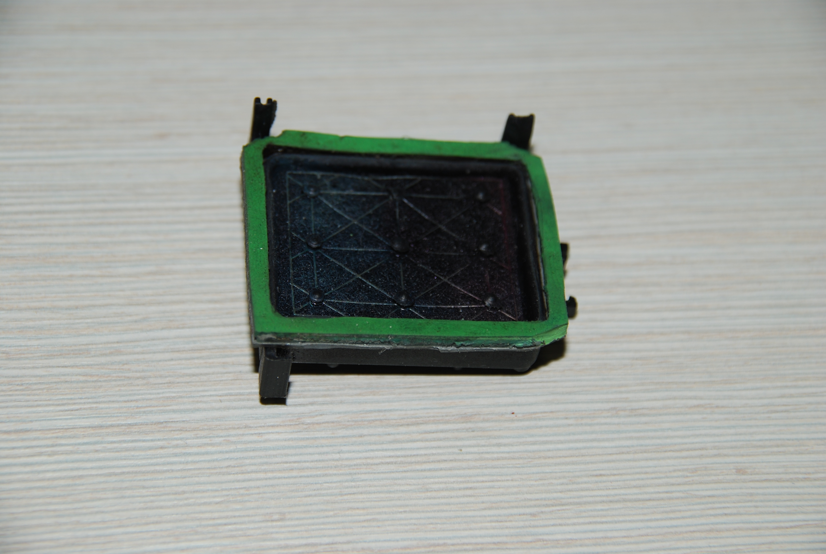

Кто как справляется с такой проблемой? Можно ли на парковку установить прокладку, для более плотного прилегания, как сделали мы (фото 2) создать давление удалось. Но теперь боимся за печатающую голову не навернется ли она от такой прокладки. Кто сталкивался с такой проблемой и как Вы её устранили?
EPSON Stylus Pro 7880 Проблема прилегания печатающей головки к парковке на принтере

Вообще-то мы используем сольвентностойкую капу ! однако по информации в инете и отзывам - УФ чернила намного агресивнее чем сольвент, и многие сервисники (например зенон) говорят, что срок использования капы при печати УФ чернилами по их рекомендациям 3 месяца, т.е. капа служит 3 месяца! .... Самое противное что в нашем эпсоне эта капа меняется в среднем 2-3 часа муторной работы, в отличие от др принтеров где она меняется за 5-7 минут!!! Это и напрягает, а не стоимость капы.
Поэтому и обращаемся к сообществу - может кто-нить смог решить вопрос по модернизации капы под УФ чернила в частности улучшения прилегания капы к поверхности печатающей головки для лучшей герметичности!
Предложенный вариант с прокладкой вокруг резинки капы может причинить вред печатающей головки?

Ну да, только именно эта прокладка помогла быстро решить данную проблему (т.е. смогли протянуть шприцом краску из головы) и мы напечатали на принтере 10 кв.м. Почему обсуждать это несерьезно?

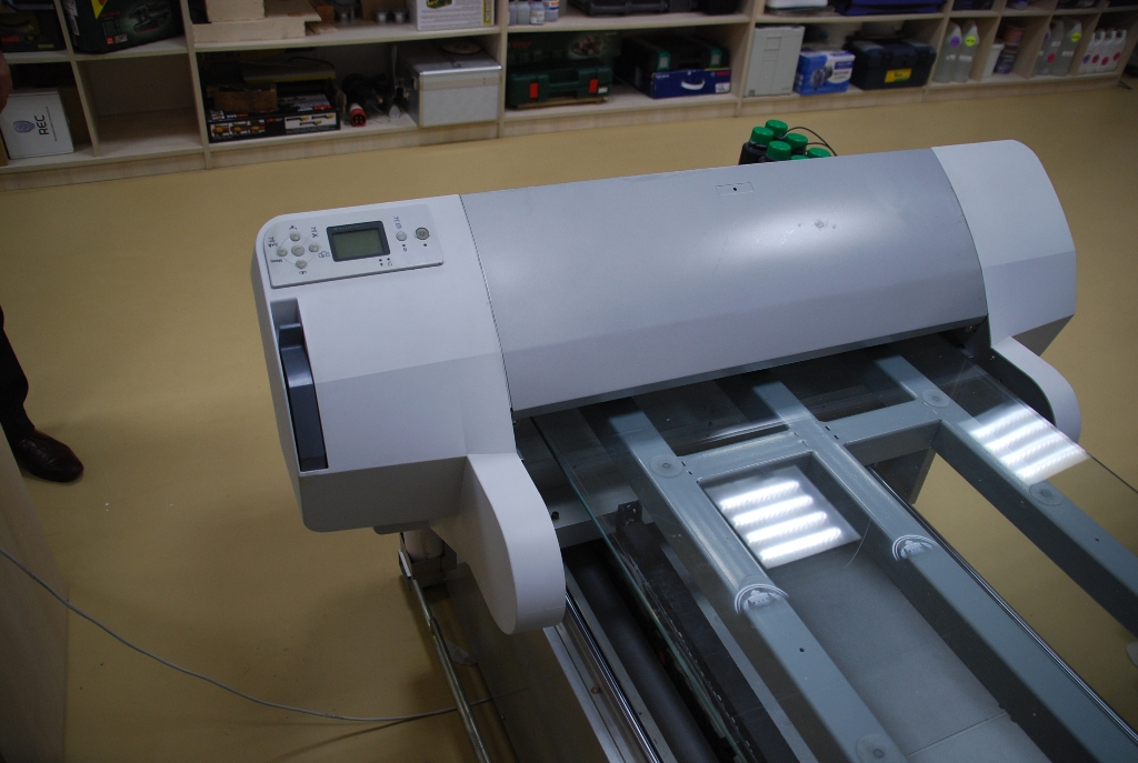

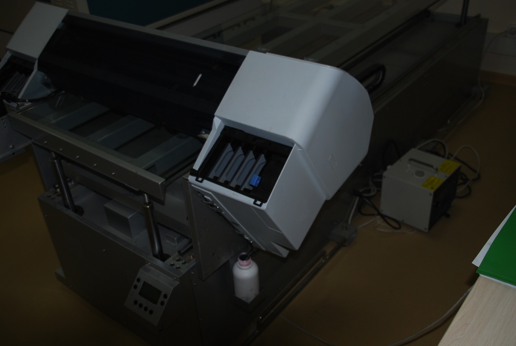

Да вроде руки из того места, да и один сотрудник из НИИ занимался 2 года обслуживанием аналогичной техники. Итак на первом фото работаем с правой частью:
1. Вынимаем картриджи
2. Откручиваем и вынимаем черный корпус куда вставляются картриджи
3. Отсоединяем шлейф экрана (кстати там он вставляется в разъем весьма ненадежно, т.е. там можно сказать нет разьема на шлейфе)
4. Вынимаем экран который вставлен на защелках
5. Откручиваем еще 5 винтов и снимаем полностью всю правую крышку.
6. Ура доступ к парковочной станции получен.
Повторюсь, ну муторная эта работа....которую необходимо (не хочется) делать каждые 1,5 месяца, т.к. сольвентностойкая капа выходит из строя (нарушается герметичность прилегания капы к ПГ).
Касаемо "прокладки" в капе, всего лишь 1 вопрос - с какой ноги вставши она будет делаться? Т.е. какова степень вероятности повторения и нормальной работы ? Учитывая стоимость аппарата и потери от его простоя...
imho
imho

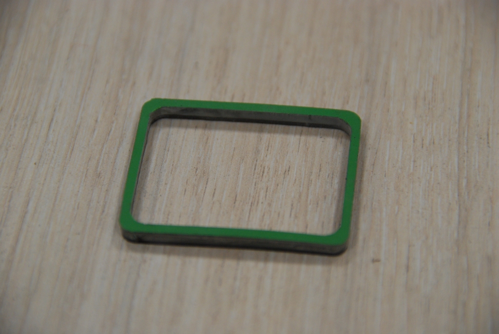

Данная прокладка делается 2 минуты на лазерном раскройщике с идеальной точностью и повторяемостью.
Повторюсь, вред же по идее она нанести ПГ не может? т.к. располагается по наружному контуру, т.е. не оказывает механического воздействия на ПГ.
Нет - 100%
Если вариант работает + повторяем при необходимости - то почему не использовать ...
Можно даже наладить производство )))) Могу пару заказать на попробу - машины постоянно в работе (что по сервису, что в эксплуатации).
Только вот на картинке качество изготовления смущает ... Лазер затупился походу
