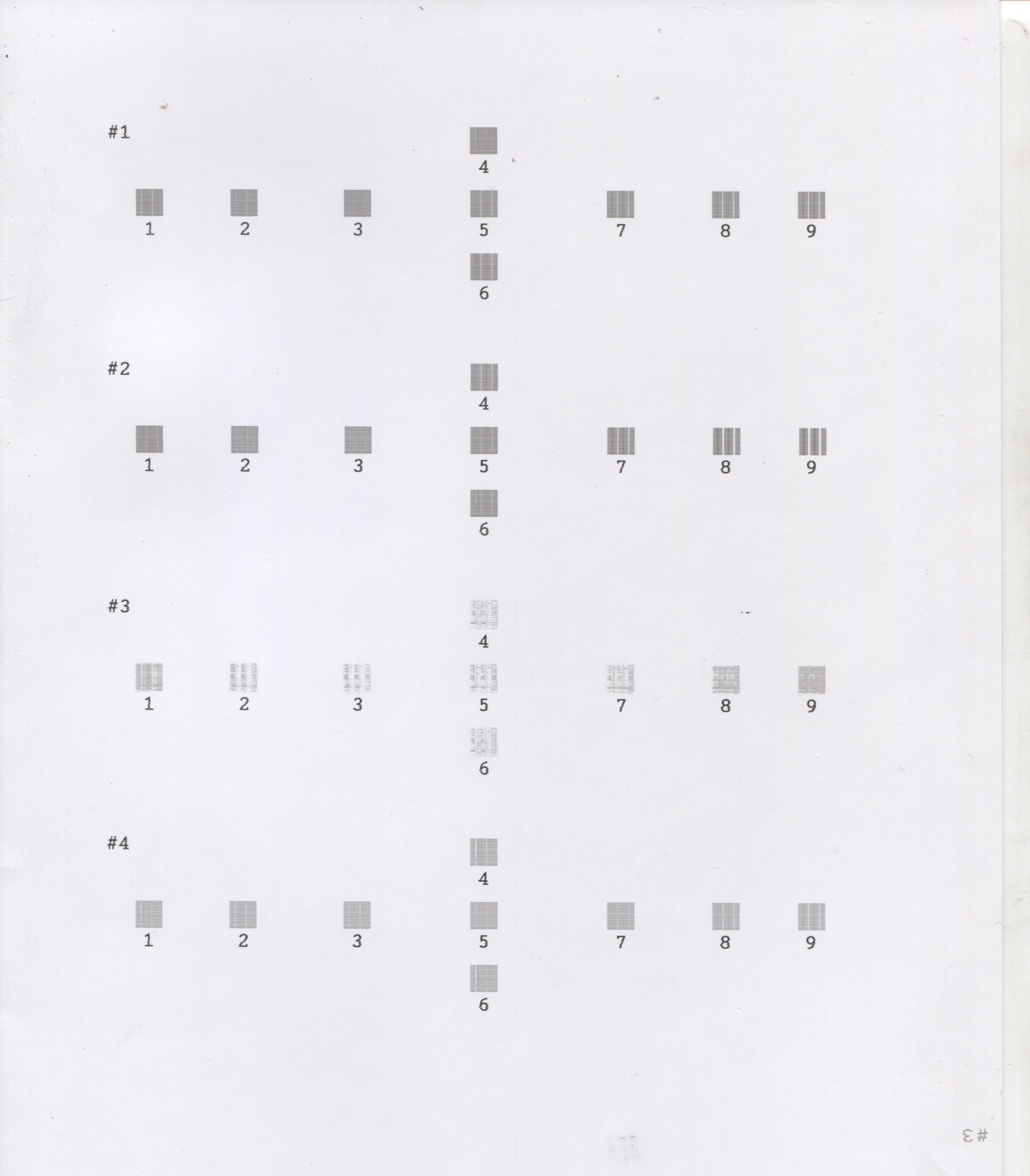

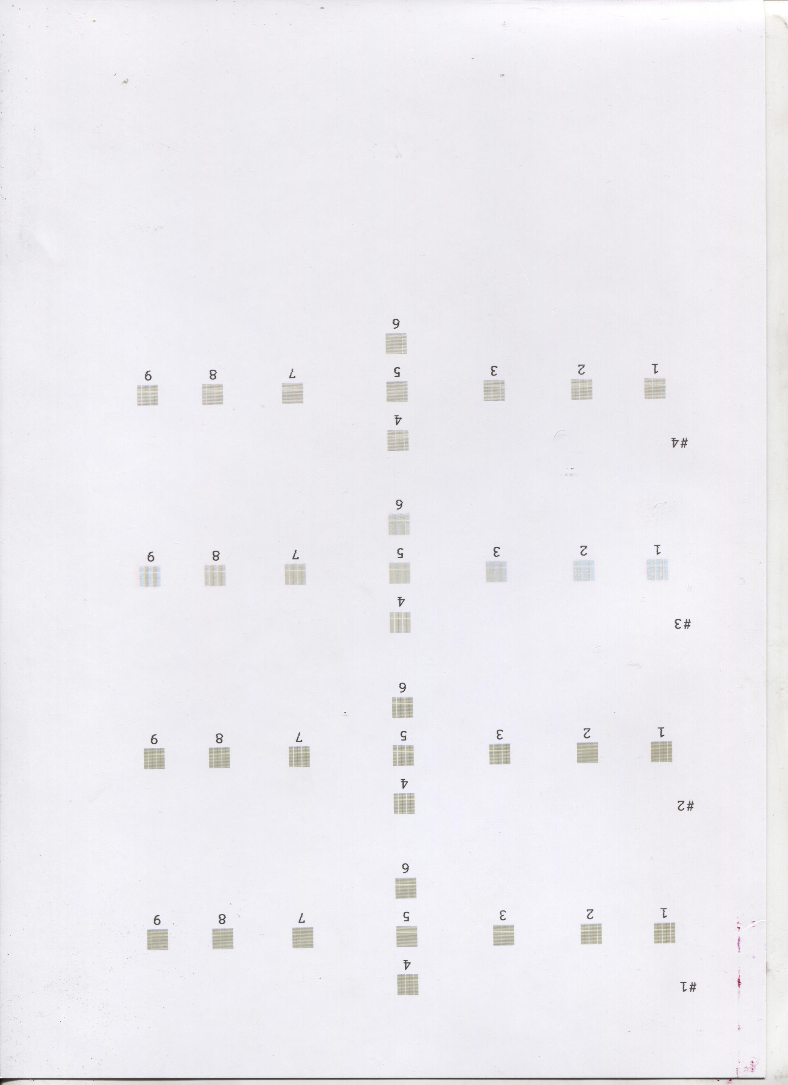

|    Сообщение #3 Отправлено 04 мая 2016 - 10:26   rezvey
Приветствую всех еще раз.
Предположение оказалось верным проблема была в чернилах, (старые чернила немного загустели, но почемуто только 2 цвета). еще раз поменял голову, поставил новые перезаправляйки новую партию чернил и принтер запечатал как новый.
Присутствует еще одна проблема, тест дюз сейчас идеальный, но при калибровке головы драйвером квадратики #3 (смотри фото) не получаются.
и наблюдается небольшое двоение изображения по вертикали (на всех режимах и всех цветах) лента энкондера стоит новая.
куда рыть дальше?
  • Прикрепленное изображение: Изображение 001.jpg
  • Прикрепленное изображение: Изображение.jpg

|    Сообщение #5 Отправлено 04 мая 2016 - 11:38   pepsiman
а тест дюз где? не знаю тест режимов печати есть для него или нет, но тоже было бы неплохо посмотреть
|    Сообщение #6 Отправлено 04 мая 2016 - 12:14   rezvey
ID не прописывал (если честно это уже наверное голова 12-я которую на него ставлю никогда не прописывал), если надо то пропишем только найду аджуст програм на него.
