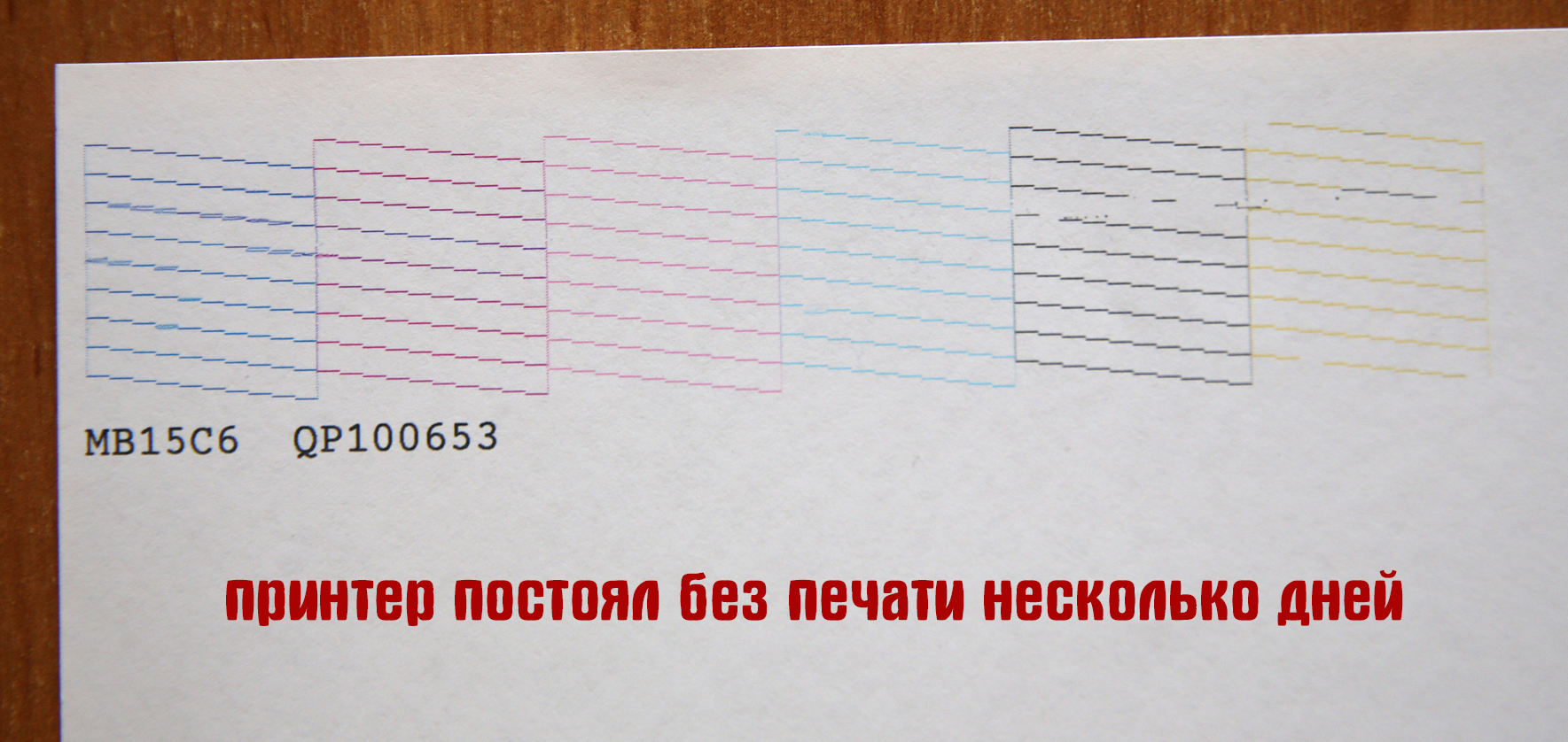

Здравствуйте, гуру принтеров. Моему L800 один год всего - отпечатал 3 с лишним тысячи отпечатков на оригиналах и 1300 на дисках . Начал чудить- то фотки с полосами, то поджевывает края бумаги, то напечатает и стоит думает, думает...потом напечатает часть листа. А с печатью на дисках вообще пляски. Забирает лоток, при подходе головки выбрасывает лоток и так может раз 5-10 но в какой то из моментов берет и печатает таки! Умучался, плиз кто знаком с подобным откликнитесь!

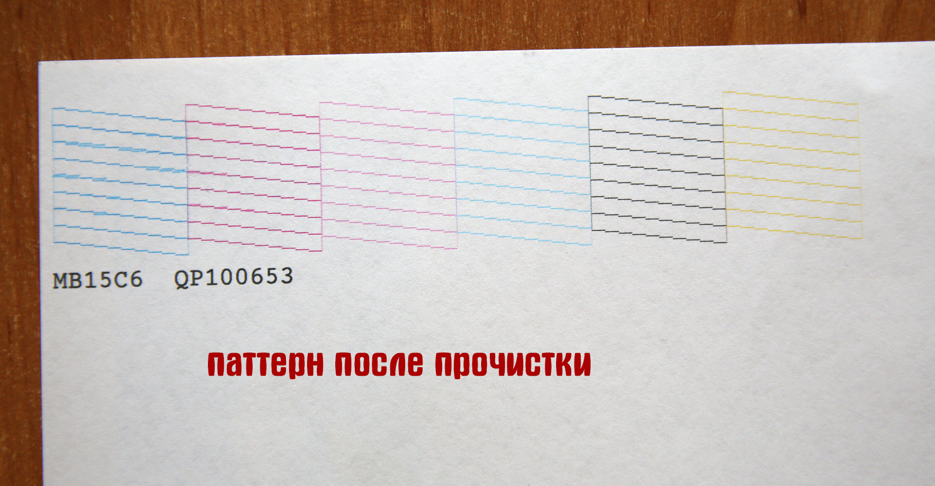

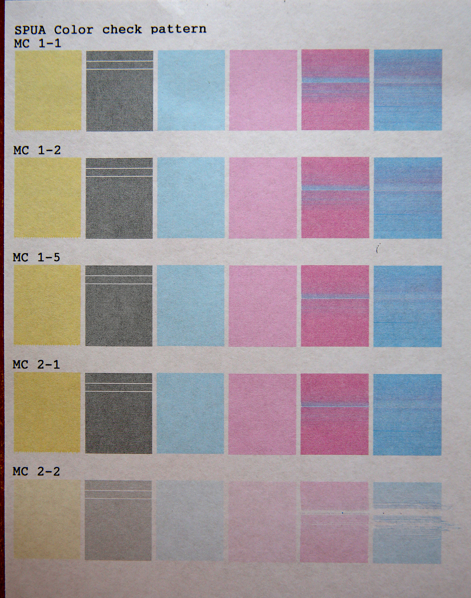

Не голова это ИМХО. Очень похоже на забитые дюзы. Двойная (но ни в коем случае не усиленная) прочистка меняет картину теста режимов?
Slava2,

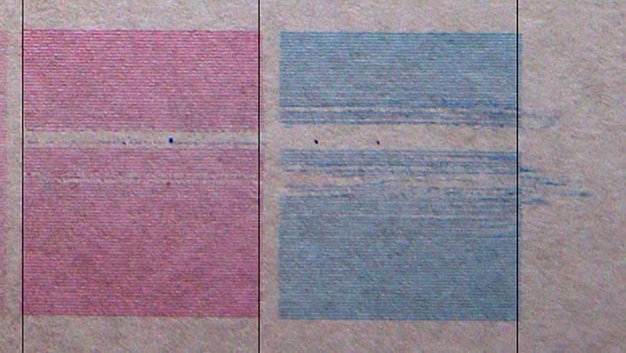

Забитые дюзы есть на черном и желтом, но искривление границы печати только на красном и синем, если заглушить один из этих цветов, то все выравняется, не давайте человеку пустых надежд

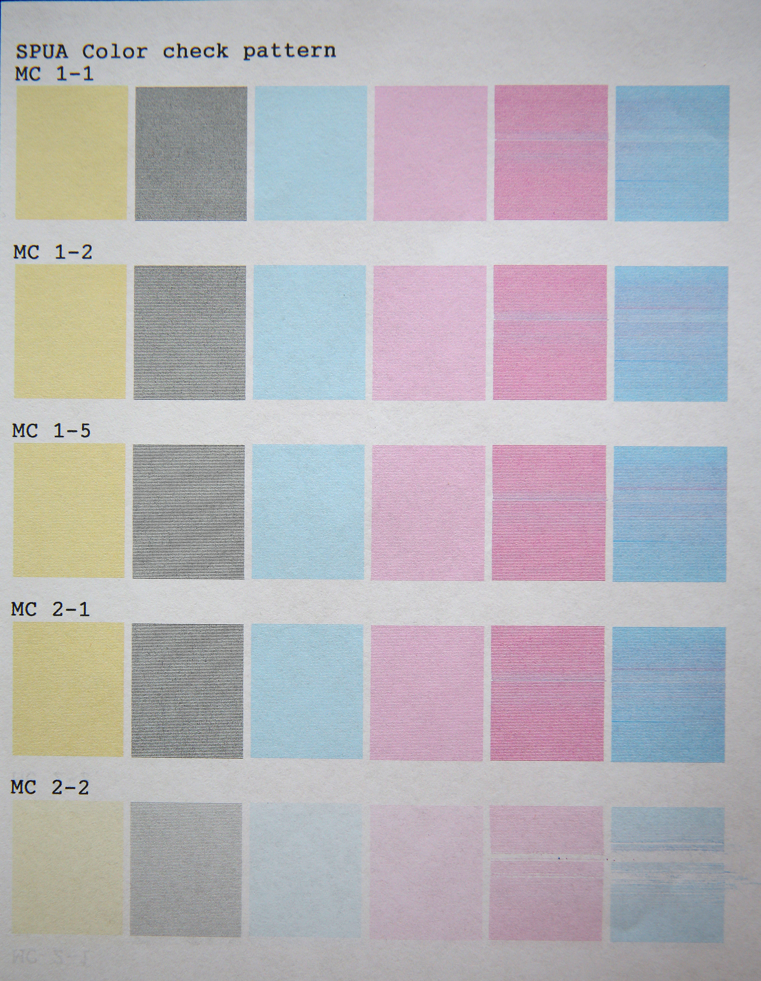

Выкладываю тест режимов печати после двухкратной прочистки - картина изменилась в лучшую сторону но не намного!
