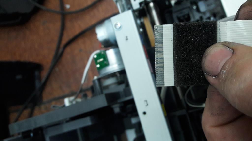

Доброго утра ребят, идём дальше, собрал выставил все метки как положено, включаю опять моргают две лампочки. Пробовал менять ПГ, снял рабочую голову поставил - ситуация не изменилась. Выкладываю фото шлейфа идущий к ПГ. Подскажите как проверить на плате не спалило ли чего ещё последнее КЗ с залитым шлейфом, как раз фото этого шлейфа я выложу ниже.
| Сообщение #10 Отправлено 28 апреля 2016 - 10:08
контакты шлейфа зачищаются ластиком (стирательная резинка для карандаша), мочим в спирте и трем контакты, потом протираем спиртом и сухой салфеткой, код ошибки нужно посмотреть в сервисной программе, принтхелп - отчет. Будет понятно, на что ругается
