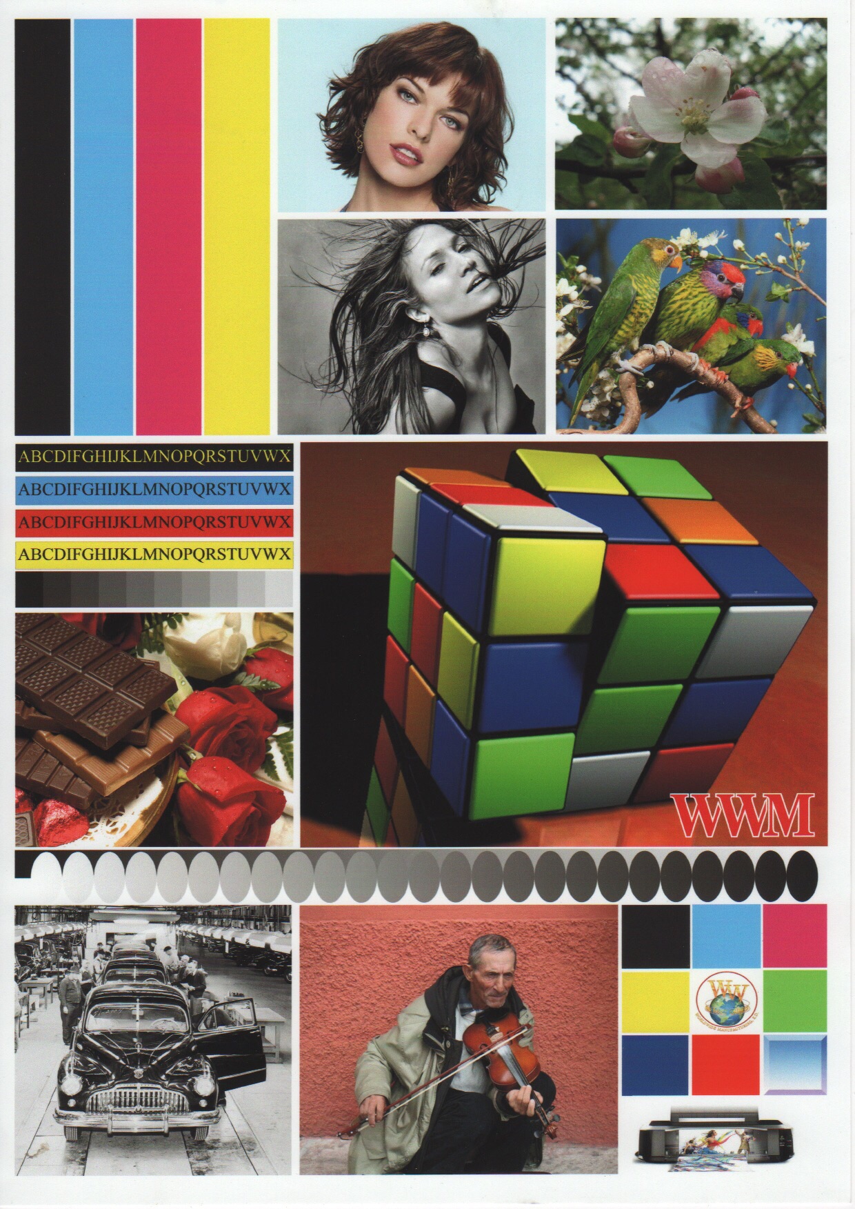

Не мог бы ты пару сканов выложить? В наилучшем качестве. Спасибо

pepsiman, вот отпечаток на матовой бумаге в режиме фото с профилем .
( E0013 , epson matte , ICC профиль - on )

Спасибо большое, конечно по скану трудно определить качество, но думаю не хуже чм на B300, а это клиентов устраивает, какой ценник у него сейчас не в курсе?
Всё таки просматривается грубоватый растр . Или это так отсканировалось ? Хотя для оффисного монстра , в принципе не предназначенного для печати фотографий , тест WWM отпечатан неплохо !

pepsiman,
Они даде порой спрашивают " это фотопринтер ? " .
Так хорошо печатает .
80 000 руб .
Роман67,
А что взять от скана в 150dpi ?

Роман67,
У некоторых В300, тоже бывает ужасный растр, а у некоторых нет, даже фотографии вполне приемлемого качества. На BI-D Adjustment проблемы, устранить не смог
Печатает очень отлично !
На нем полиграфическую продукцию печатаем , клиенты удивляются качеству по простой бумаге ( газеты и листовки ) .
И по глянцу тоже всё очень хорошо выходит .
А выложи отсанированный кусочек тестового отпечатка с разрешением скана 600 - 800 dpi . Лучше всего женскую голову на голубом фоне .

Роман67, вот 1200dpi лица Элис из обитель зла от теста WWM https://yadi.sk/i/4zP6AA0MrK2yT
| Сообщение #19 Отправлено 27 апреля 2016 - 04:22
Посмотрел , очень неплохо для "оффисного монстра " . Так что при острой необходимости печатать фотографии на нём можно .
