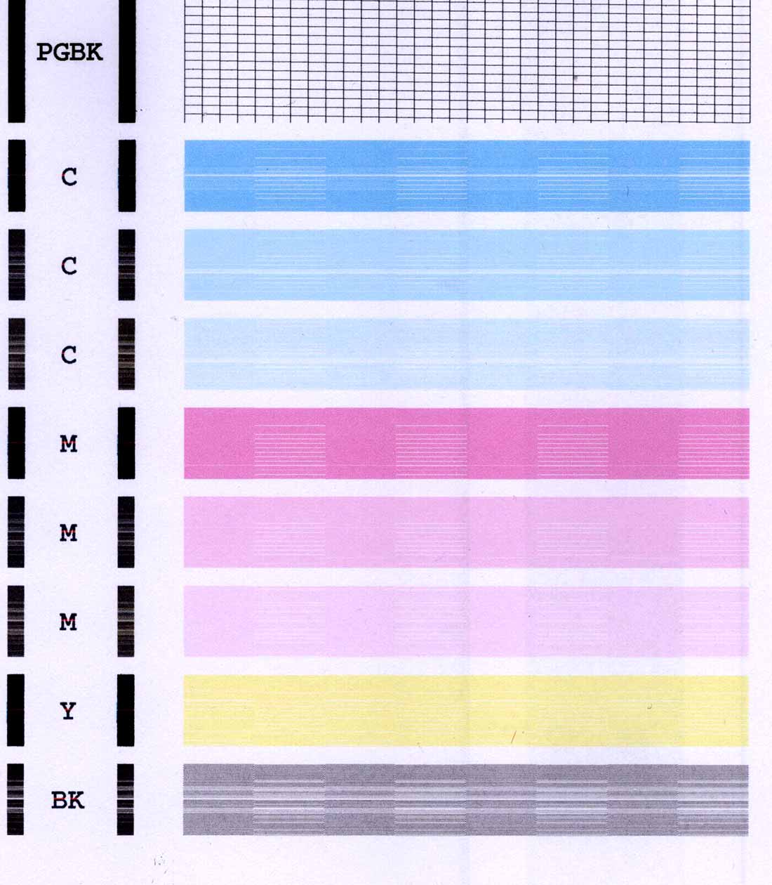

Доброго дня. Полосит мой 5300 (скан выложил)
Использую перезаправляемые картриджи (с резиновой пробочкой), в один момент при печати фото, вышел лист абсолютно белый, кое где были видны полоски, я его перезапустил (вкл/выкл), после этого и пошли эти полосы.
Чернила InkTEC.
Вопрос к знатокам: Это, возможно, забитые дюзы или что то с контактами на печатной голове? потому как "прострелы" повторяющиеся.
Спасибо заранее.

Напечатайте тест из сервисного режима, там лучше видна проблема.
Пока писал ответы принтер вообще сдох (не включается с кнопки). Если всё таки запущу выложу тест из сервисного.
