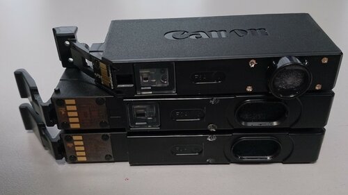

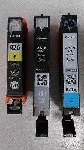

| Сообщение #7 Отправлено 19 апреля 2016 - 19:18
WWM, не знаете ли, как 471 картридж обходится без прозрачного окошка внизу? То есть, коим образом принтер определяет, когда отсек с чернилами совсем опустеет?

| Сообщение #8 Отправлено 19 апреля 2016 - 19:38
Это всего лишь была двойная идентификация - окошко плюс чип.
С целью снижения себестоимости производства окошко убрали.
Теперь мы с Вами уже знаем почему - готовился выпуск принтеров со встроенной СНПЧ.
Кажется, что все именно так.
Производитель сам наступил на свои же грабли. Теперь картриджей можно будет продать меньше. Многие додумаются попробовать купить бутылочку оригинальных чернил и заправить картридж.
При этом далеко не каждый догадывается, что там совсем другие чернила.
Исключительно программно. Т.е. картридж может быть совсем пуст, но с новым чипом, и принтер его воспримет как полный и новый.
