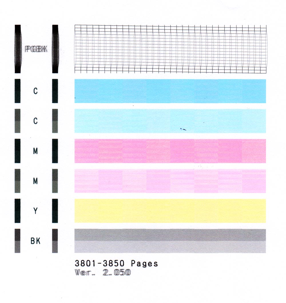

|    Сообщение #12 Отправлено 21 марта 2017 - 10:09   Fegor
У меня тоже такая проблема с MG5540, можно ли как то отключить использование черного(пигментного) картриджа как в E404?

|    Сообщение #13 Отправлено 21 марта 2017 - 10:43   WWM
Просмотр сообщенияFegor сказал:
тоже такая проблема
какая такая?
Е404 печатает интегрированными картриджами, а Ваш MG5540 - чернильницами. Это большая разница.
В чем суть Вашего вопроса? Плохо печатает пигмент? Нет проблем. Одно из двух:
1. Если жалко все-таки принтер (а именно печатающую головку), то попытаться промыть голову, наладить печать всеми цветами,
2. Если не жалко или не хочется заниматься промывками, то выставляйте в настройках печати любую фотобумагу, сохраните настройки. Пигмент не будет использоваться. И печатающая головка будет продолжать умирать.
|    Сообщение #14 Отправлено 21 марта 2017 - 14:16   Fegor
Головку уже снимал и промывал, дефект полностью не прошел.
А вот за использование в настройках фото бумаги спасибо, в этом собственно и был вопрос.

|    Сообщение #15 Отправлено 21 марта 2017 - 17:03   WWM
для промывки ПГ кэнон нужно много терпения. Видимо, у Вас его не хватает?
А покажите-ка тест дюз, чтобы хоть шансы оценить. А то жалко принтер. Каков его пробег?

|    Сообщение #18 Отправлено 22 марта 2017 - 09:28   Fegor
почему не хватает? я оставил в промывочной жидкости (WWM CL10) на ночь киснуть головку, потом поставил головку на бумажную салфетку и капал промывочной жидкостью... которая нормально впитывалась.
вот тест дюз
дефект кажется бы небольшой но его лучше видно на тестовом листе ниже
а вот если выставить в настройках матовую фотобумагу (по Вашему совету) то печатает без использования пигмента, ниже скрин
Вчера принесли печатную головку с такого же принтера вот киснет сейчас, попробую её поставить...
P50, T50, L210, L1800
|    Сообщение #19 Отправлено 22 марта 2017 - 11:20   WWM
вот киснет сейчас
Нежелательно надолго оставлять с клинером десятым. Достаточно полчаса, до 2 часов. Он достаточно агрессивен, чтобы справиться со своей задачей за короткое время. Для повышения эффективности лучше подогреть, чем оставлять на ночь. Пользы от того, что киснет ночь, больше не станет, но может появиться вред.
Не удивительно с таким пробегом принтера!
Вам бы, судя по тесту, не помешало сделать калибровку головки.
|    Сообщение #20 Отправлено 22 марта 2017 - 11:22   Fegor
ок, спасибо учту...
выравнивание головки тоже делал
