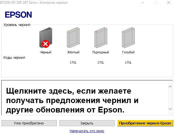

Здравствуйте. Просьба подсказать диагноз по симптомам. Не так давно после обновления до win 10 заодно обновил софт МФУ xp-207. "Обновлятор" установил прошивку до 7.01.00, спустя день после этого наблюдаю следующую картину, сброс уровня чернил и замена батарейки на СНПЧ не помогла. Теперь придется откатывать прошивку??Прикрепленное изображение: xp-207.jpg

Просмотр сообщенияSamen сказал:
А может дело не в прошивке ? Для начала нужно локализовать проблему . И первейшее - проверка на оригинальных картриджах . Если оригиналы все распознаёт нормально - тогда или откат прошивки или замена чипа на СНПЧ на ту версию , которая будет определяться МФУ . Алгоритм примерно такой .

Нет, к сожалению, у меня оригиналов, попытаюсь найти у кого-нибудь, чтобы не покупать..
Плохо это ! Оригиналы должны быть всегда в наличии для "контрольной" проверки .
