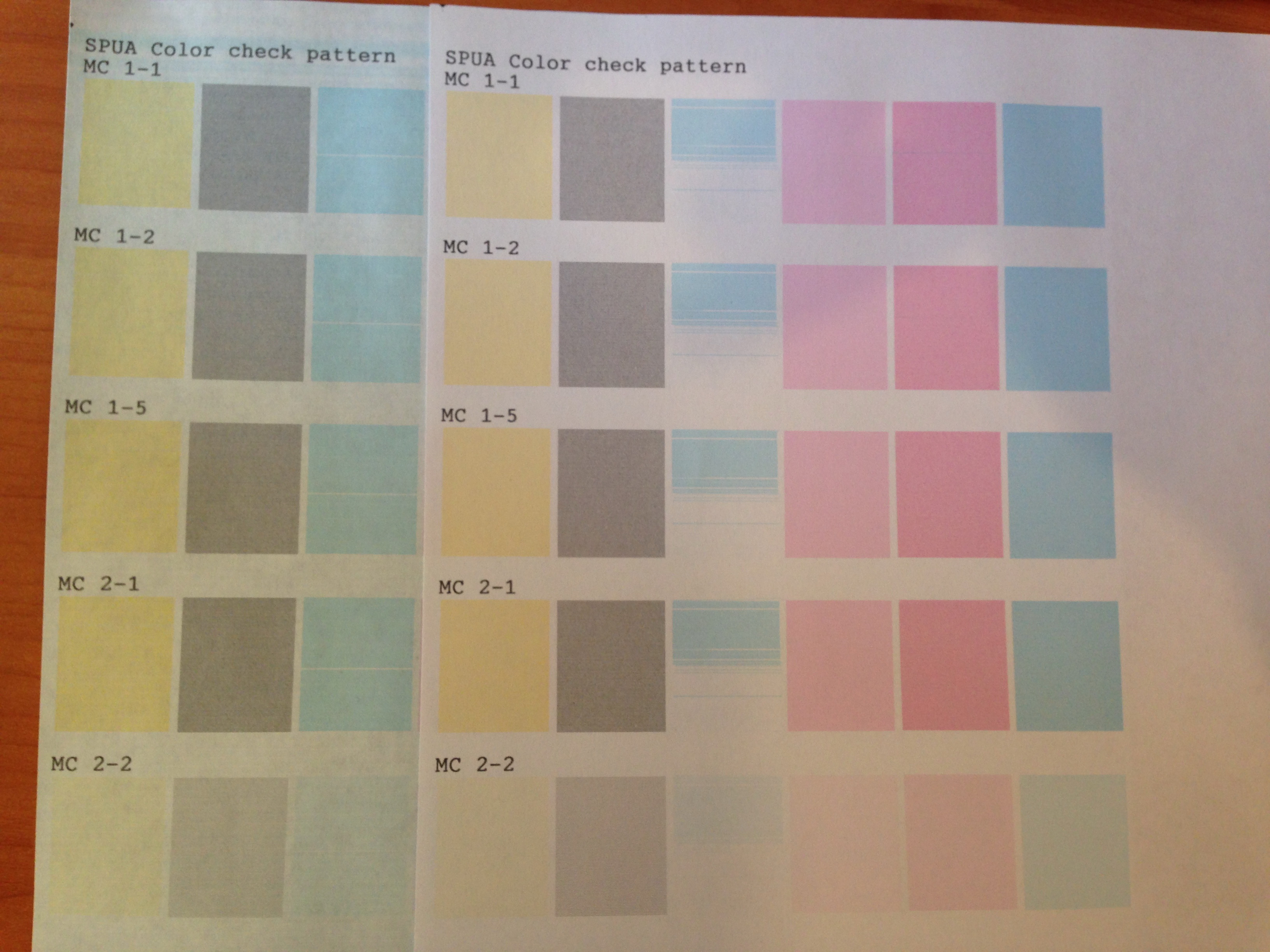

Здравствуйте. Принтер стоял около месяца без печати. Залиты были чернила Inktec. Позавчера решил напечатать пару листов. Перед печатью решил отпечатать тест дюз. Все цвета были в норме, за исключением нескольких дюз желтого и черного. Сделал одну прочистку, после чего желтый и черный пропали совсем. Залил капу промывочной жидкостью, поставил каретку на место. На следующий день почти все дюзы желтого и черного появились. Повторил процедуру с заливкой капы. Все дюзы появились. Решил полностью поменять чернила, так как они долго стояли, да и оставалось их мало. Слил из доноров все остатки, залил промывочную жидкость. Запустил прочистку. После прочистки слил всю промывку из доноров и из картриджей с помощью шприца, залил новые чернила, включил прочистку. Появились все цвета, только половина дюз Light Cyan не печатала. Сегодня попробовал распечатать тест дюз, почти все дюзы светло голубого появились. Начал печатать, половина дюз снова пропала. Вытащил картридж из каретки, откачал часть чернил через клапан. Тут же пустил тест режимов печати. На всех пяти квадратах не хватало одной полоски светло голубого цвета. Запустил ещё одну прочистку, после этого снова половина дюз пропала.
На фотографии слева тест сразу после прокачки чернил шприцем через клапан, справа - тест после прочистки.
Что мне делать в этой ситуации?
P.S. после всех прочисток светло-голубые чернила из донора практически не ушли. Крышечки на донорах во время прочистки были открыты.

Привет. После прочистки надо подождать несколько часов пока не уйдёт воздух из головки в картридж.

Уж не знаю, в чем дело, но помогла повторная промывка картриджа и донора. Слил чернила, залил той же самой промывочной жидкости, что и раньше. Прокачал промывку из донора через картридж, снова залил те же самые чернила из той же самой банки. Принтер начал печатать как надо.
P.S. делал я все это до появления сообщения, но все равно благодарю за ответ. В следующий раз буду больше ждать, прежде чем мучить принтер прочистками.
