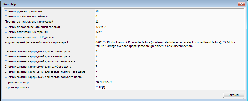

Принтер проходит инициализацию, даже прогоняет хорошую порцию чернил. Возможно, что после прогона чернил он должен сделать что-то ещё и тут выпадает критическая ошибка. Моргают все индикаторы + буква Е. PrintHelp пишет "критическая ошибка".
При этом, повторюсь, без картриджей все хорошо. можно даже сканировать.

По поводу кодов ошибок.
PrintHelp с этим принтером почему то малоинформативен.
На CX7300 выдает больше информации.
