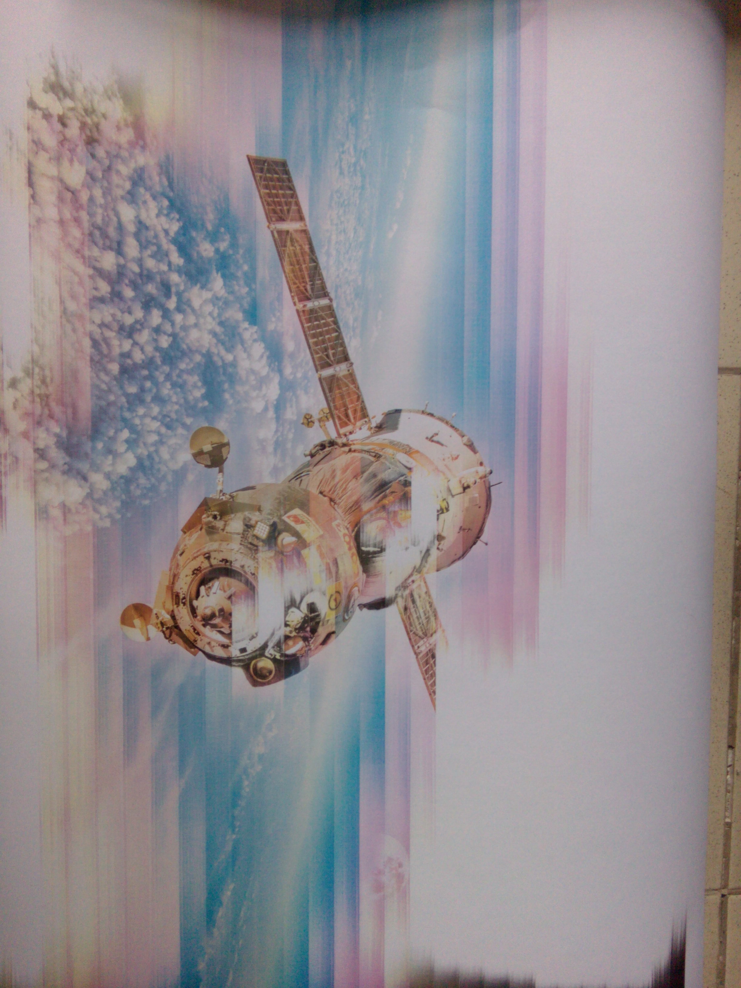

Добрый день. Начну свой рассказ...
Купили 4 года назад IPF760, два года радовались и печатали. Заказывали только оригинальные чернила, отпечатали много, ушло комплектов 10 чернил. Попросил заменить ПГ. Купили, заменили, и еще год проблем не знали.
Фирма не бедная, поэтому только оригинальные чернила. Но вот случилась оказия - принтер стал не пропечатывать. Думали опять ПГ, заказал новую ПГ, поставил ........ и ничего не изменилось - непропечатка. середина листа пустая а по краям хрень какая то. (см. вложение). Что только с ним не делали: полностью промывали весь СНПЧ вместе с головой по инструкции Мистером Мускулом зеленым, чистили каретку, штангу и ленты. Промывал каретку, памперсы, чернильницы,.... Короче весь принтер помыли, почистили, а он не печатает. Достали узел проверки чернил - электронщики проверили, сказали что транзистор полностью рабочий, диод тоже. Почистили поставили на место. Принтер делает очистку потом проверку сопел и снова уходит на очистку. И так три раза. После третьего раза он выдает ошибку.
Что с ним может быть????????
  • Прикрепленное изображение: IMG_20160415_090317.jpg
|    Сообщение #2 Отправлено 29 апреля 2016 - 23:17   utyabaev
У нас тоже стоит 760 и тоже печатали без проблем около двух лет. Потом замена головы и плоттер снова в строю. Как то пригласил мастера по ремонту копира заедал подачик выяснилось что он вообще специализируется именно на плотерах кэнон. Вообщем попросил его сделать ТО. Так вот он сказал что после замены ПГ необходимо промыть, а лучше заменить кажется это называется "капа" не помню точно. Они находятся на парковочном узле.Вам все равно не дали никаких советов возможно этот поможет.Вся процедура выглядела так:Открыть боковую крышку, на парковочном месте снять капы промыть несколько раз кипятком эти "капы" лучше пользоваться пинцетом(цветные чернила отойдут, а вот с пигментом еще долго придеться ходить).После промывки капа что была под под цветом станет белой ,а пигмент останется черным. Снимая капы быть крайне острожным чтоб не повредить защелки.После промывки вставить обратно капы и обязательно убедиться что они встали на свое местно иначе капа может выскочить и повредить ПГ.Хотя если там создаться разрежение она все равно должна встать на свое место просто это были рекомендации этого мастера.
|    Сообщение #3 Отправлено 05 мая 2016 - 08:08   viert
Промывали полностью все. Даже "капы"
