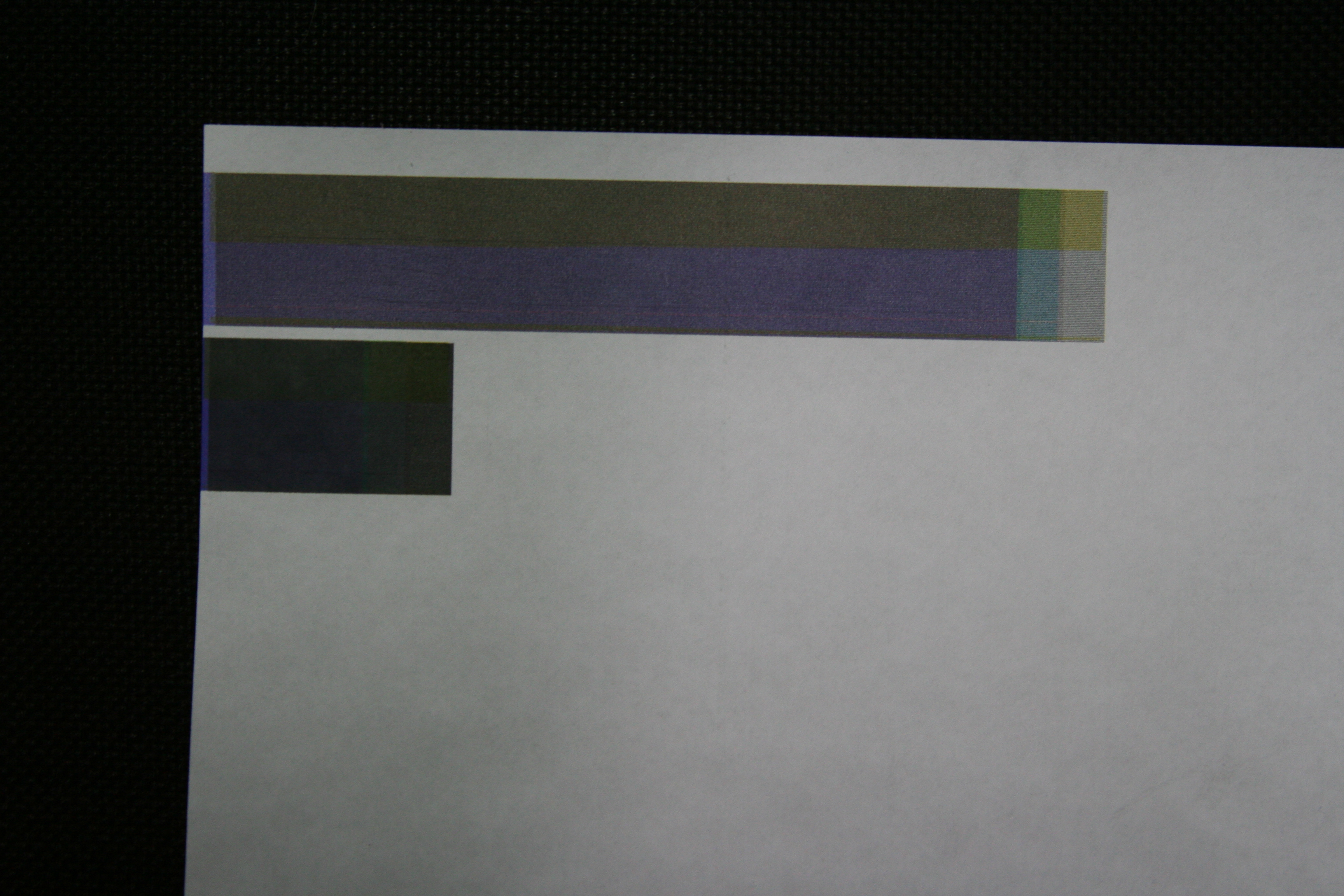

Печатал принтер Epson r270 всё время нормально,но потом давай полосатить,дюзы не чистились вообще никак,головку в раствор замачивал на 3 суток не помогло.После этого принял кардинальные меры и промыл головку аккуратно шприцом с раствором.Всегда помогало мне и было всё хорошо.Цвета всё равно не появились,а на следующий день при проверке дюз непонятная ерунда с дюзами.Смотрите фото.Можно ли реанимировать головку?
  • Прикрепленное изображение: IMG_6970.jpg

выключить это немедленно !! снять голову сушить, проверить шлейф на замыкание.
