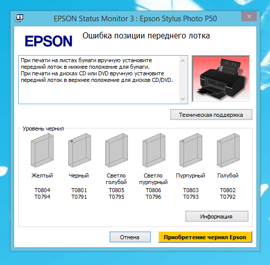

|    Сообщение #5 Отправлено 12 апреля 2016 - 12:12   Nurik4249
https://youtu.be/wlekw25souE
Да. Я Иностранец
Что происходить
  • Прикрепленное изображение: 1++++.jpg
|    Сообщение #6 Отправлено 12 апреля 2016 - 12:32   WWM
Вы, видимо, не в те пазы вставили лоток для бумаги на выходе.
Если хотите печатать на дисках, то переставить в верхние пазы нужно, а если на бумаге, то в нижние.
Посмотрите внимательно. Открыта крышка принтера, лоток в каком положении?
А из Вашего видео вообще не понятно, как можно двигать легко рукой каретку, если принтер включен. Ничего не сломали часом?
Вам нужно скачать программу Принтхелп и прочитать Отчет. Там может быть подсказка.
вот здесь http://reseters.ru/...showtopic=27395

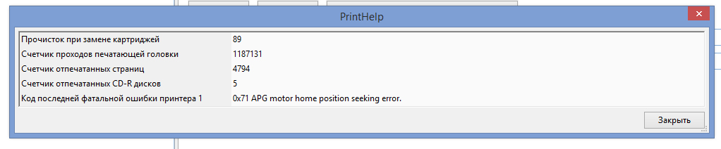

|    Сообщение #9 Отправлено 12 апреля 2016 - 13:04   Nurik4249
Вот
  • Прикрепленное изображение: 2+++++.jpg
|    Сообщение #10 Отправлено 12 апреля 2016 - 13:39   WWM
аналогичная проблема была здесь http://www.startcopy...msg/6319.htm?14
гляньте
и здесь целая тема про это
http://reseters.ru/...showtopic=26072
