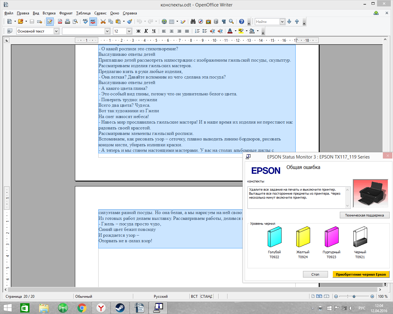

у меня возникла проблема. отдали мне мфу Epson Stylus tx117. им долго не пользовались. водила его в сервис для прочистки ПГ. после этого он печатал минут 15, распечатав при этом страниц 40-45 и замигали все лампочки. монитор показал, что кончилась краска. дозаправила картридж (подобрали ему неоригинальные перезаправляемые). печатает 2 страницы, плоховато правда, третья страница на половине застревает, начинают мигать красные лампочки краски и бумаги, монитор выдаёт общую ошибку. выключаю принтер, включаю-опять печатает 1-2 страницы и выдаёт общую ошибку. может кто поможет, подскажет, чтоб мне самой попробовать сделать, ибо в севак далеко тащить, за 100 км...

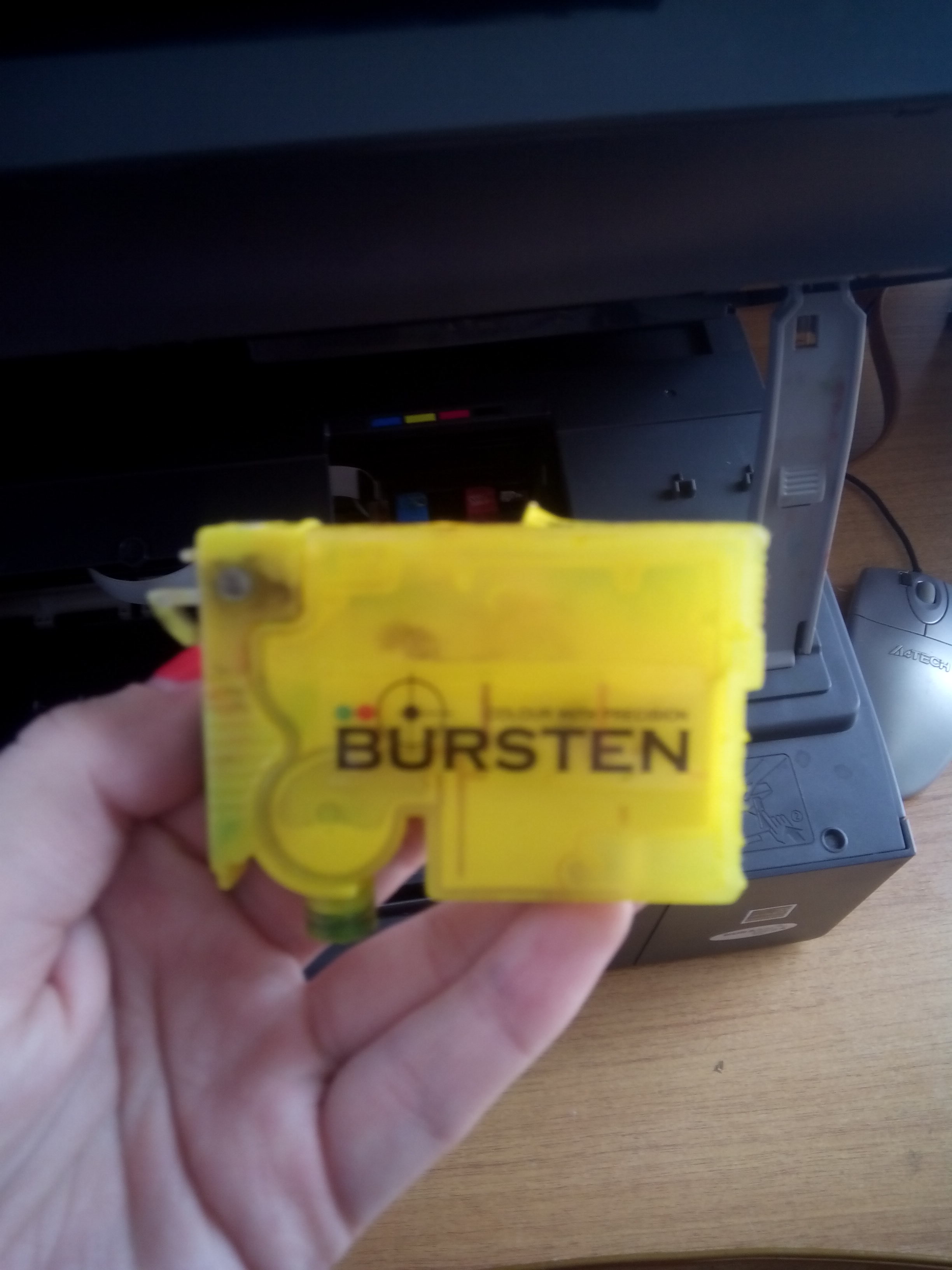

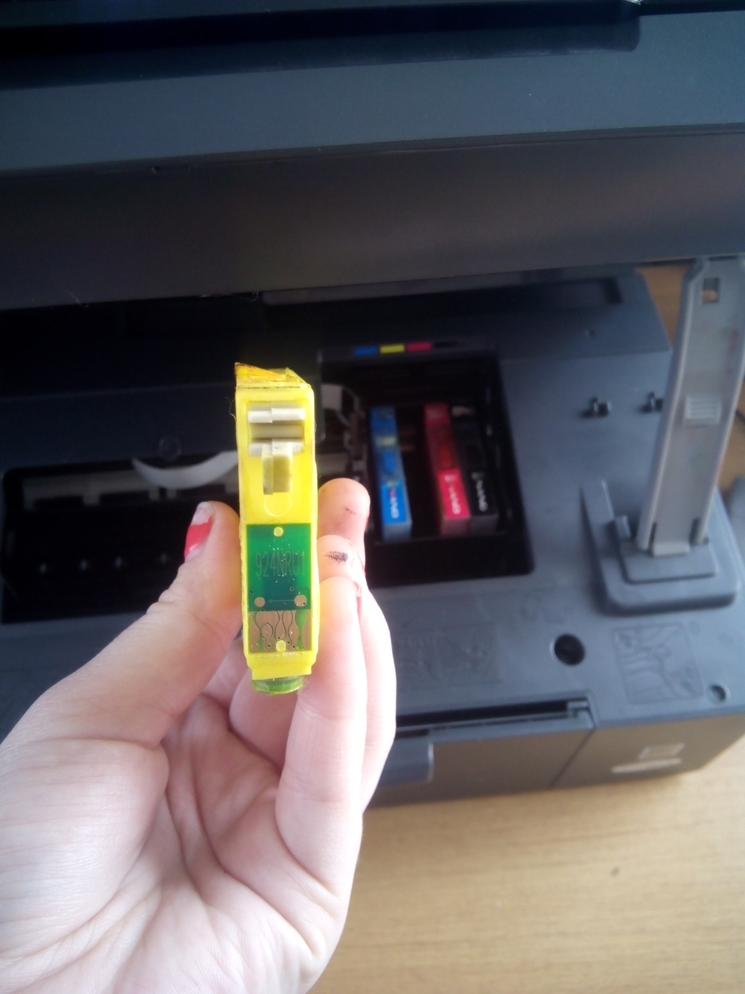

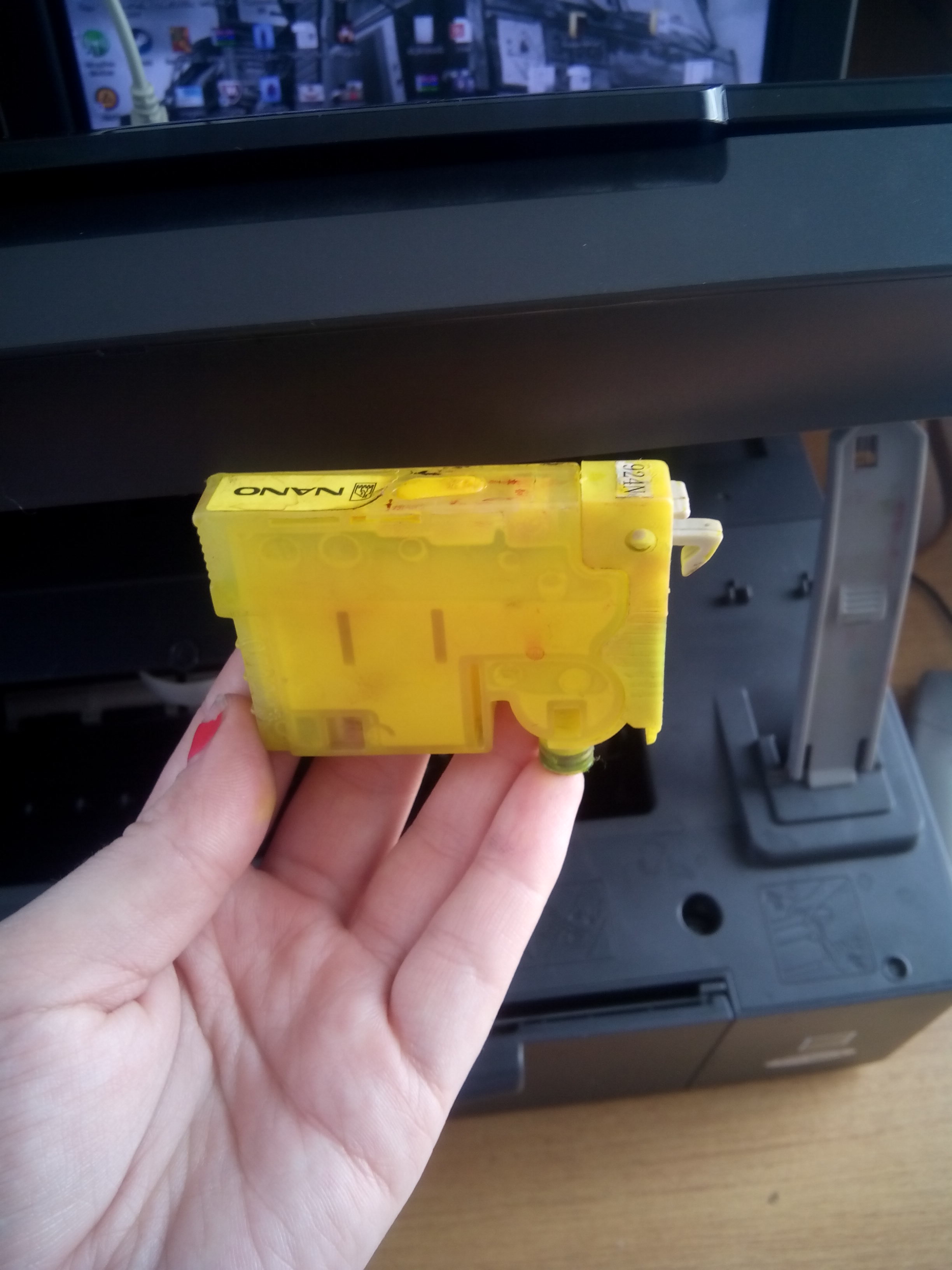

чернила не смываемые, не помню как называется, ими же заправляю мамин эпсон 3900.
Оригинально. Как можно не знать, какие чернила? У Вас есть они сейчас? Вы же чем-то заправляете Ваши перезаправляемые картриджи? Если нет чернил, то хотя бы картриджи покажите. Хотя бы один желтый, чтобы хоть тип чернил определить.

А еще Статус монитор Вам говорит вытащить посторонние предметы из полости принтера. Вы проверили - нет ли там посторонних предметов?? Они мешают движению каретки.

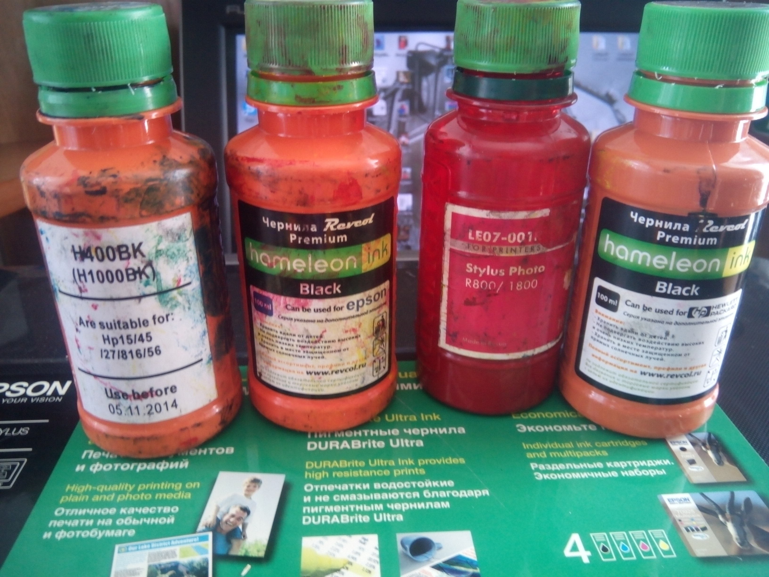

вот краска и картридж. краску подбирали в сервисе

WWM, посторонних предметов не обнаружила. но сейчас каретка уже отказывается двигаться и при включении рычит. горят все лампочки. походу пора бежать за новым принтером...
Понятно. Картриджи Bursten (SkyHorse), чернила пигментные Хамелеон, давно просроченные, поэтому сами уже забивают голову. Все должно было работать нормально, если бы Вы не допустили простоя принтера. Цветные пигментные чернила если засыхают, то уже конкретно. Мало шансов на полную промывку, хотя можно еще попробовать. Если хотите.
Но эти чернила уже использовать нельзя. И вообще - почему такой разношерстный набор чернил??? Сейчас только присмотрелись, а там у Вас что хотите, в том числе 3 черных разных, и для принтеров Hewlett-Packard, и для Epson R800... Ужас какой.
Это все и не должно работать никак.

Но, поскольку Вы в чернилах не очень разбираетесь, судя по всему, то настоятельно Вам не рекомендуем после промывки в сервисе (если получится промыть!) НЕ ИСПОЛЬЗОВАТЬ пигментные чернила.
На этом принтере прекрасно работают водорастворимые чернила. И проблем не будет.
И вообще Вам не надо в тот же самый сервис обращаться. Такое впечатление, что они просто отбросы Вам свои лежалые отдали. Не бывает нормальных чернил в такой упаковке, с такими этикетками.
