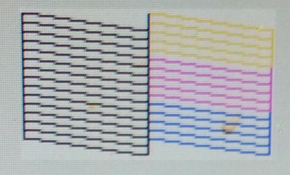

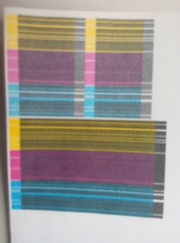

Доброго всем времени суток. Предъистория такова: отец купил принтер, который давненько стоял. Его попытка промыть голову окончилась неудачей (голова приказала долго жить, выдавая код ошибки перегрева головки). Купил он НОВУЮ ПГ и принес ко мне принтер и голову. головку заменил. ID прописал. чернила через ПринтХелп пролил. На следующий день выдал мне такой результат в Тесте Дюз (первое фото). Я даже не знаю, как это наэвать. Что должно было напечатать - на втором фото.
Как было сказано в названии темы, принтер - Epson XP-203. СНПЧ.
А теперь вопрос: кто может что подсказать по этой проблеме?

|    Сообщение #2 Отправлено 10 апреля 2016 - 18:55   Роман67
Просмотр сообщенияEnergy_I сказал:
Где то в электрической части сидит хороший "коротыш" ! :biggrin:
Для начала проверить шлейфы , идущие на голову !
|    Сообщение #3 Отправлено 10 апреля 2016 - 19:57   Energy_I
Шлейфы чистые. Проверил.
Знать бы распиновку разъема шлейфа, который на голову идет, и что там должно быть - было-бы немного попроще. а еще лучше схемку бы посмотреть.

|    Сообщение #4 Отправлено 11 апреля 2016 - 07:34   Роман67
Нужно ещё прозвонить их тестером на наличие КЗ ! :biggrin:
|    Сообщение #5 Отправлено 11 апреля 2016 - 08:33   Energy_I
Это я и имел ввиду :biggrin:
|    Сообщение #6 Отправлено 11 апреля 2016 - 09:02   Роман67
Это я и имел ввиду
Тогда менять матплату !
|    Сообщение #7 Отправлено 11 апреля 2016 - 09:47   Станислав_Ком
Я бы еще проверил состояние энкодеров (загрязнение, повреждение). А кроме теста дюз, принтер еще что-нибудь печатает? :biggrin:
|    Сообщение #8 Отправлено 11 апреля 2016 - 09:54   Energy_I
что я и хочу исключить :biggrin:
Просмотр сообщенияСтанислав_Ком сказал:
Печатает ВСЕ аналогично примеру в первом посте
А может быть новая голова бракованной? И если да, то как её можно проверить?
|    Сообщение #9 Отправлено 11 апреля 2016 - 10:39   Роман67
Можно , поставить её на аналогичный заведомо исправный принтер ! Но тут риск - может утянуть за собой матплату , если в голове хороший "коротыш" !
А дорожки шлейфа проверили ? Это всё таки похоже на замыкание дорожек шлейфа .
|    Сообщение #10 Отправлено 11 апреля 2016 - 10:46   Energy_I
кстати, ленту первым делом проверил и протер. эффекта - 0.
КАЖДУЮ(!) дорожку относительно ВСЕХ(!) остальных на предмет коротыша. Сейчас еще проверю ВСЕ дорожки на предмет обрыва. просто если будет в обрыве земля, то избыточное напряжение тоже может дать какой-то подобный эффект. пошел проверять.
|    Сообщение #11 Отправлено 11 апреля 2016 - 10:49   Роман67
пошел проверять.
Удачи с ремонтом !
