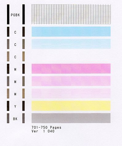

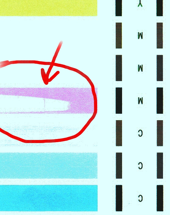

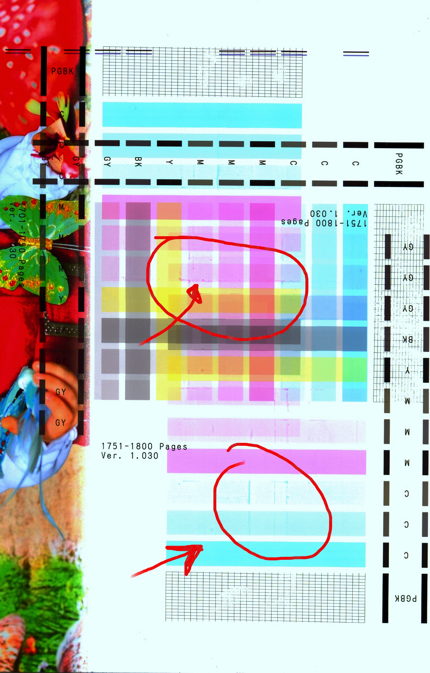

Всем привет, у меня кенон 8740, пзк бурштейн нано 2, чернила ОСР . По началу было все ок, но на днях приключилась беда, начал переодически пропадать синий и малиновый не полностью. Прочистка, тест дюз идеальный ,... печатаю 3 фото А4 , опять пропал, прочистка, тест дюз идеальный .. А4 опять беда..... , промыл как описано, ничего принцепиально не поменялось. И в догонку при печати на фотобумаге НР глосси 250 гр. начали появляться разводы , причем строго в одном и том же месте, на фото выглядет ка серая полоса на лице например, на тесте на голубом и малиновом как на фото.
| Сообщение #2 Отправлено 09 апреля 2016 - 17:46
Это у Вас на б/у листах что ли напечатано? Не разобрать что к чему.

Только на первых двух сканах все равно не ясно, что именно Вы хотели показать.
По третьему скану. А не слишком ли много чернил маджента Вы заправили? Кажется, что заливает голову. А не хотите снять голову и глянуть пластину снизу? Вся в мадженте или чистая?
