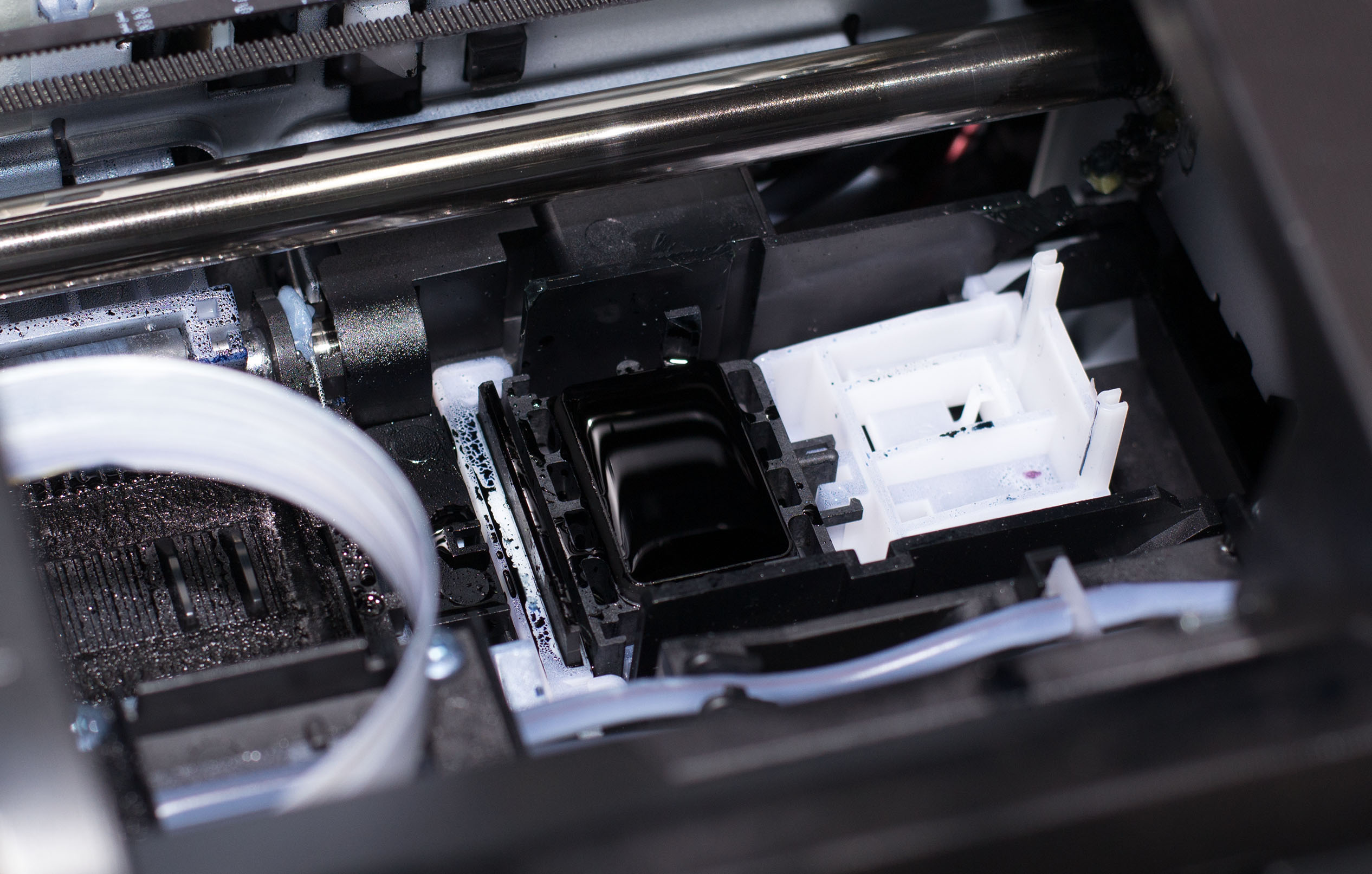

Столкнулась с тем, что l800 заполосил, прочистки более-менее помогли, осталось 3 дюзы, при которых можно нормально печатать в качестве "наилучшее фото". Но после первой напечатанной фотографии он выдал вторую, болотно зеленого оттенка, всю в кляксах черных чернил, и при движении печатающей головки заметно, что образовывается постепенно лужа чернил. Эта же лужа образовывается не только при печати, а даже тогда, когда каретка находится в стороне (включаешь принтер, каретка отъезжает, выключаешь питание).
В общем, прикладываю фото лужи, не представляю, что делать и даже как это сформулировать, чтобы почитать об этом. Помогите, пожалуйста!

Что у Вас с памперсом? На фото чернилам или некуда уходить или на донорах открыты пробки и они просто вытекают. Но быстрее первый вариант - памперс переполнен. Под принтером лужи еще нету? И внутри посмотрите на днище принтера.

памперс выведен через капельницу в бутылку. сейчас проверю нет ли там чего

переткнула капельницу, пока не заливает, посмотрим, что будет дальше, спасибо за ответ!
