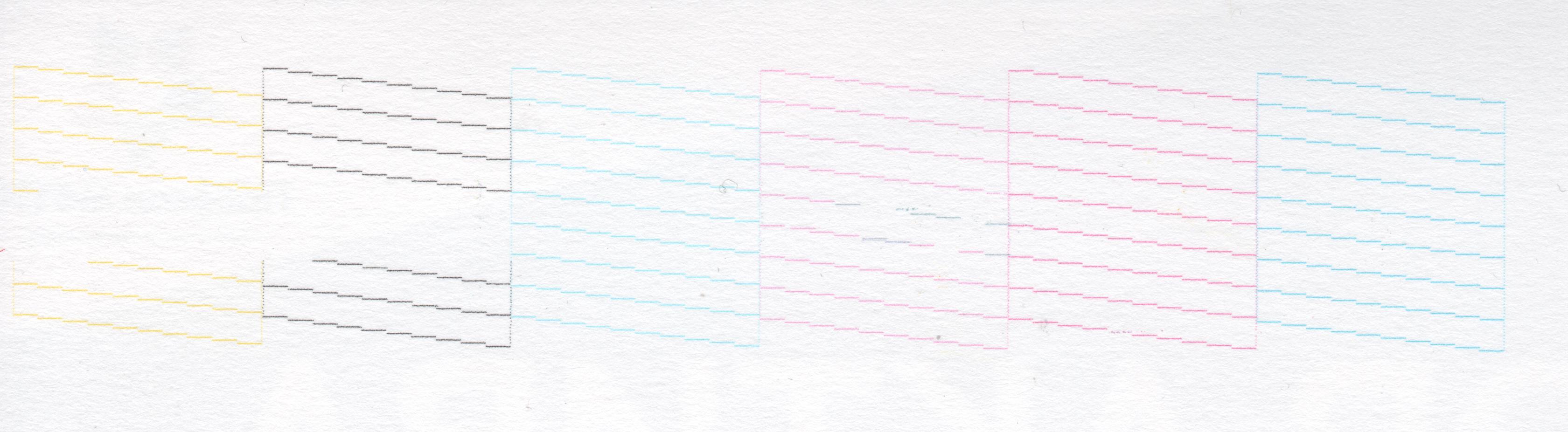

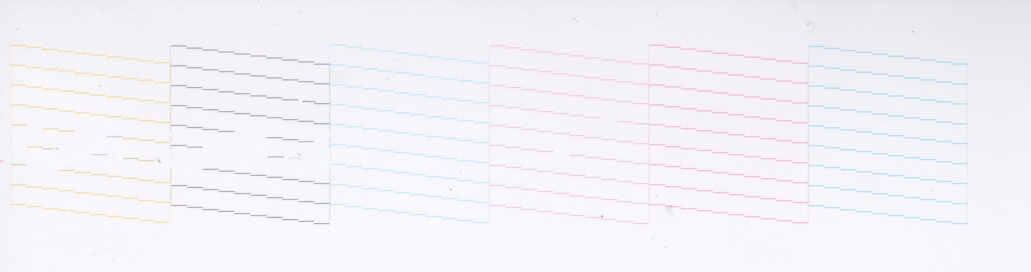

До недавнего времени было все хорошо, но потом если провести прочистку стали пропадать большая часть дюз. Решили промыть печатную головку, помыли это не принесло эффекта. Поняли что проблема в завоздушивании, так как если оставить принтер на 5-6 часов дюзы появляются. Попытался провести балансировку не помогает. Что посоветуете сделать?

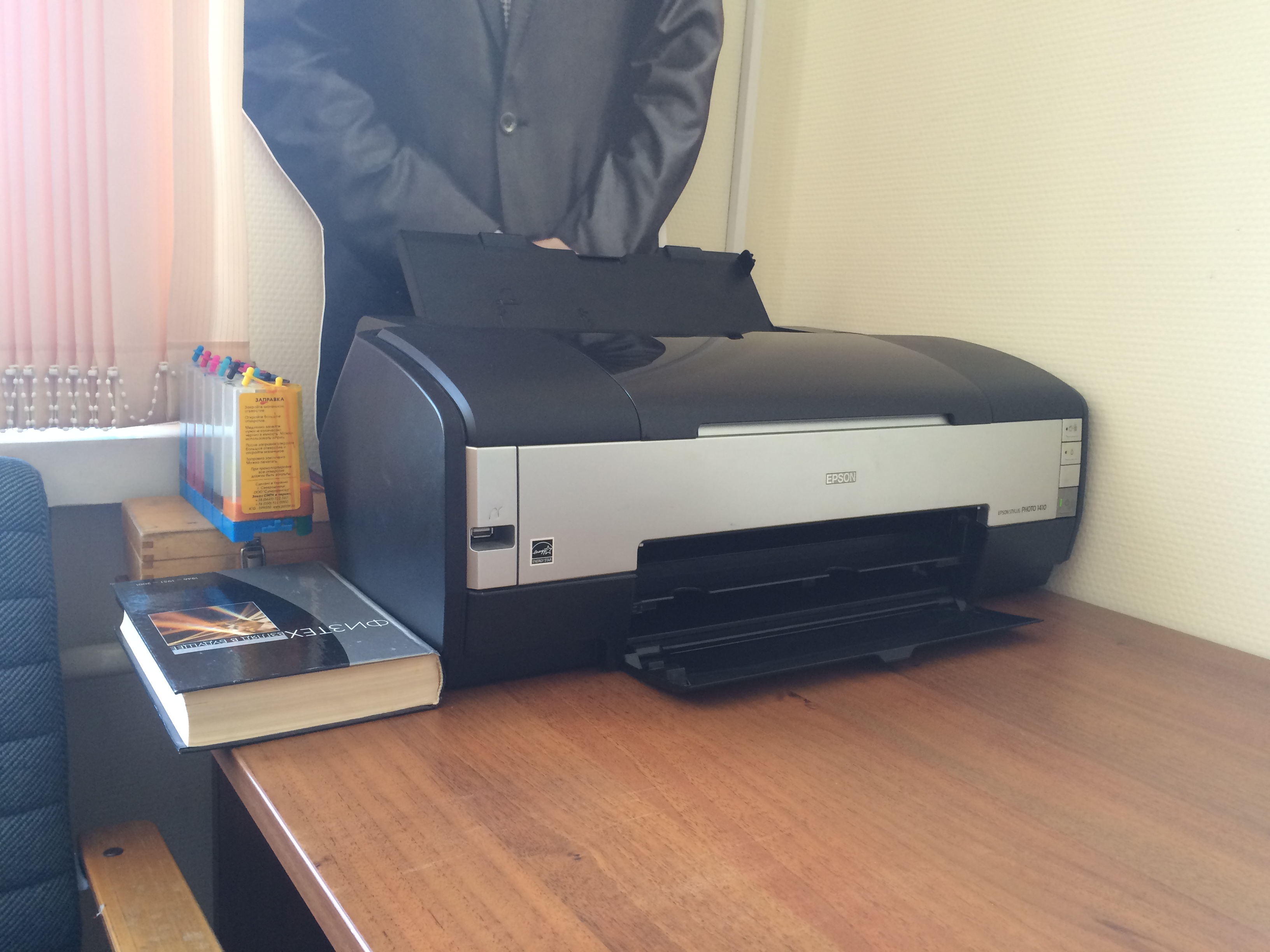

Прикладываю тесты дюз и расположение снпч (раньше сосуды стояли на черной книжке)
Epson 1410 после прочистки пропадает часть дюз

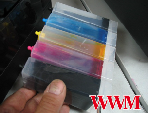

У вас не правильно выставлен уровень чернил в донорах.

Насчет правильно/неправильно заправлены доноры толком не видно.
Но очень сильно смахивает ситуация на то, что голову просто заливает чернилами. И все из-за того, что неправильная балансировка.
romanov95, На Вашем месте надо бы поступить так:
1. Снять доноры со всяких книжек и поставить на стол рядом с принтером.
2. Для гарантии правильной заправки доноров все-таки обеспечить минимум чернил в воздушных отсеках. Для этого закрыть все отверстия, наклонить в сторону чернильных отсеков, чернила сами перетекут туда. Поставить на стол, открыть вент.отверстия.
3. Теперь бутербродом снять чернила с поверхности ПГ.
4. Штатная прочистка, тест дюз.
Все заработает.
Если нет, то через полчаса повторить штатную прочистку и тест дюз.
Все заработает.

WWM все сделал по вашей инструкции и заработало. Спасибо большое!!!
P.S. не понятно почему работает, везде в инструкциях про балансировку пишут, что разница между ПГ и уровнем чернил должна быть примерно 1-2.5 см, а сейчас около 5 сантиметров
| Сообщение #13 Отправлено 10 апреля 2016 - 19:49
Небось, старые инструкции еще читаете.
А современные держат, как положено. Мы давно переслали поднимать и опускать доноры. Если чернила нормальные, то доноры на стол и вперед. Если не работает,- менять чернила.
