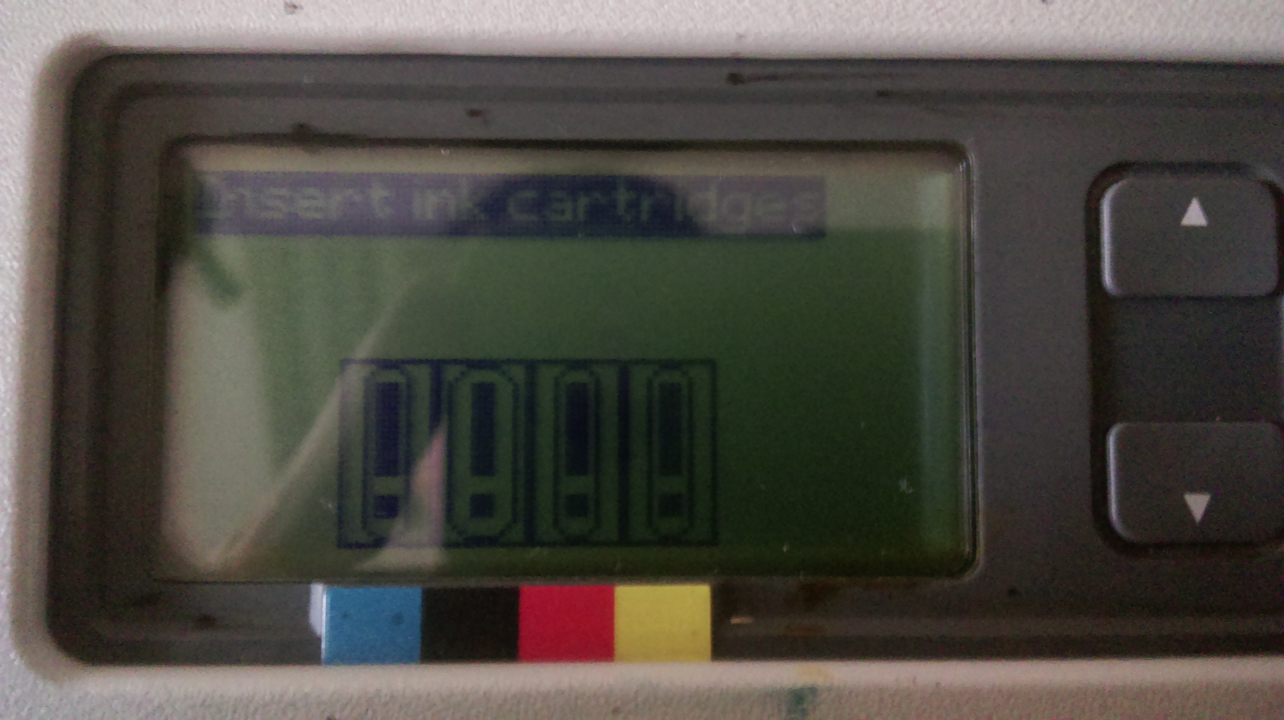

Устроился на новую работу в офис, печатается очень много текстов и в том числе чертежей. Стоит плоттер HP Designjet 510 с СНПЧ но чертежи распечатывают в другом месте. Сказали сломался и ремонт им выставили очень дорогой. Сказали что не печатает чёрный цвет. Включаю - просит достать печатающие головки. Достал, он пишет "Insert ink cartriges" и моргает восклицательный знак на всех картриджах. Читал про блокировки и прокачку головок. Но все бы ничего, но плоттер вообще не реагирует ни на что. Кто что делал до этого с ним неизвестно. Может кто сталкивался с таким? Как заставить его хоть что-то делать? Был бы очень признателен. Фото экрана прилагаю.
HP Designjet 510 СНПЧ не реагирует

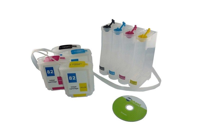

Авточипы стоят ? Снпч ему не идет,необходим лонгпринт.Прокачки головок также нет ,на эти плоттерах.Если чипы не обнуляются ,значит из за скачка напряжения,они сгорели.ибп в помощь.Найди родные картриджи втавь,тогда ясно будет что с головами,сделай тест дюз.Но скорей всего заваздушено все,если дюзы не погорели то можно восстановить попробовать ,на чертежи сойдет думаю.

поменял чипы на родные картриджи, показало бензоколонку на черном, остальные также с мигающим (!) заправил все, выкачал воздух из них, прокачал карскоканалы до ПГ покка пузыри не кончились на что ушло краски по 1-2 мл. Запускаю опять на всех (!). Похоже точно чипы умерли(((

сегодня узнал полную историю, стояли штатные картриджи, печали очень много, им посоветовали поставить СНПЧ, чипы переклеили с тех что стояли. Все работало до тех пор пока не стал печатать черный, и какой то "грамотей" запустил какую то задачу (не смогли объяснить): перезагрузился, просил выбрать язык, просил вытащить печатающие головки (что я и сделал), затем он просит поставить картриджи, после чего не реагирует ни на 1 кнопку. Сегодня я переставил чипы обратно на штатные картриджи, заправил, прогнал всю систему (выгнал воздух). Он грузится до вставки картриджей, и опять то же самое. Моргают восклицательные знаки. Не реагирует ни на одну кнопку. Скоро сезон, печатать много надо будет. Может купить что надо будет по мелочи. но даже не знаю что.(
Вот так выглядит СНПЧ

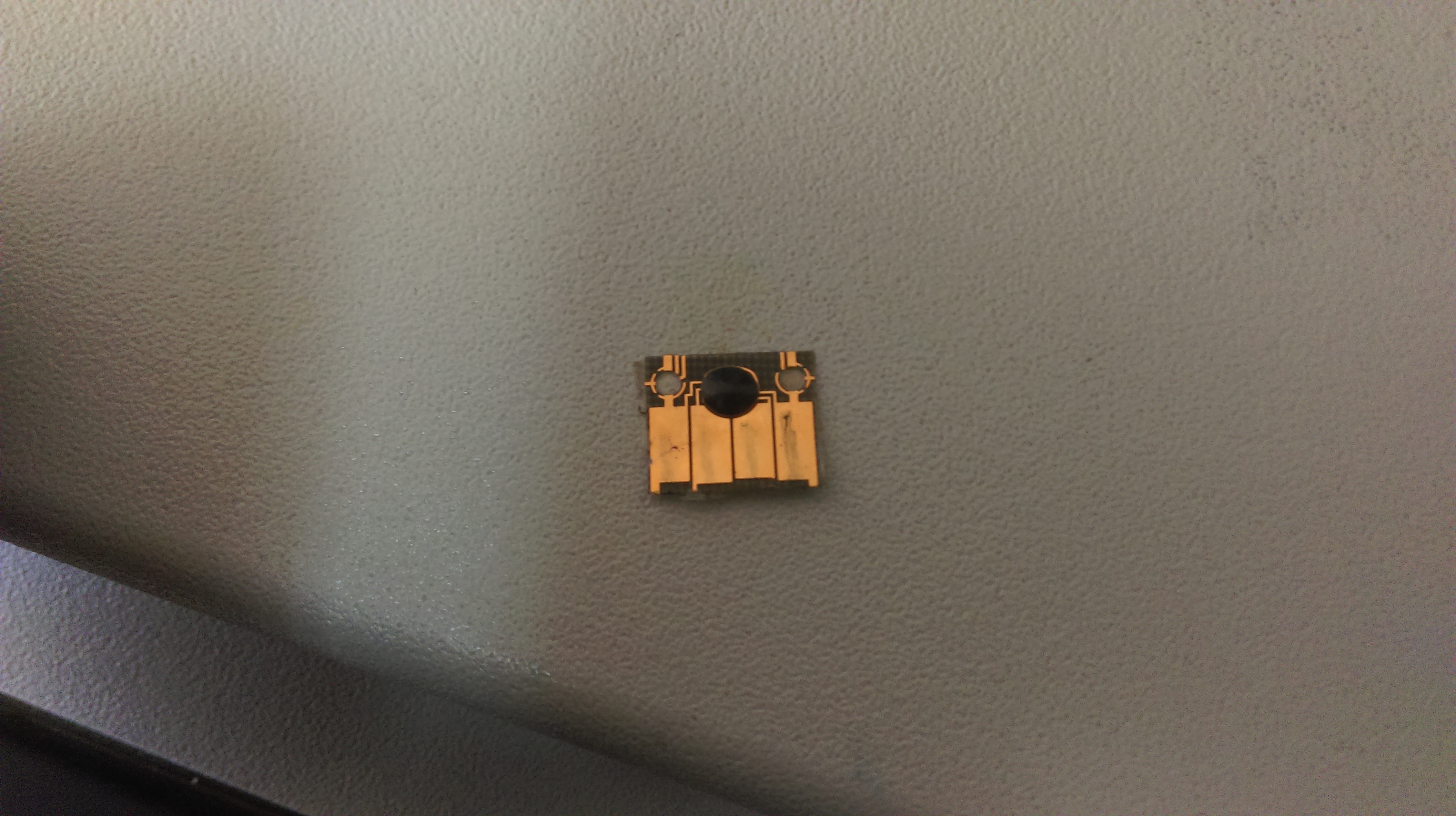

Так для начала необходимо -проверить плату под картриджами возможно залило,вот и ругается.Черный чип у 510 главный.
Сфотографируй чип прям на телефон.
Как только понятно будет с чипами.Разберем плату с насосом и глянем что там.Я подскажу все до мелочей.
Здесь нет главных и второстепенных чипов. Все они на одной общей паралельной шине I?C. Мастер (задатчик-находится на плате) выставляет по очереди адреса каждого чипа и читает содержимое каждого. Если какой то из чипов (слейв) отвечает какой то пургой, или вообще нет его, то вы принтер не столкнете с места.

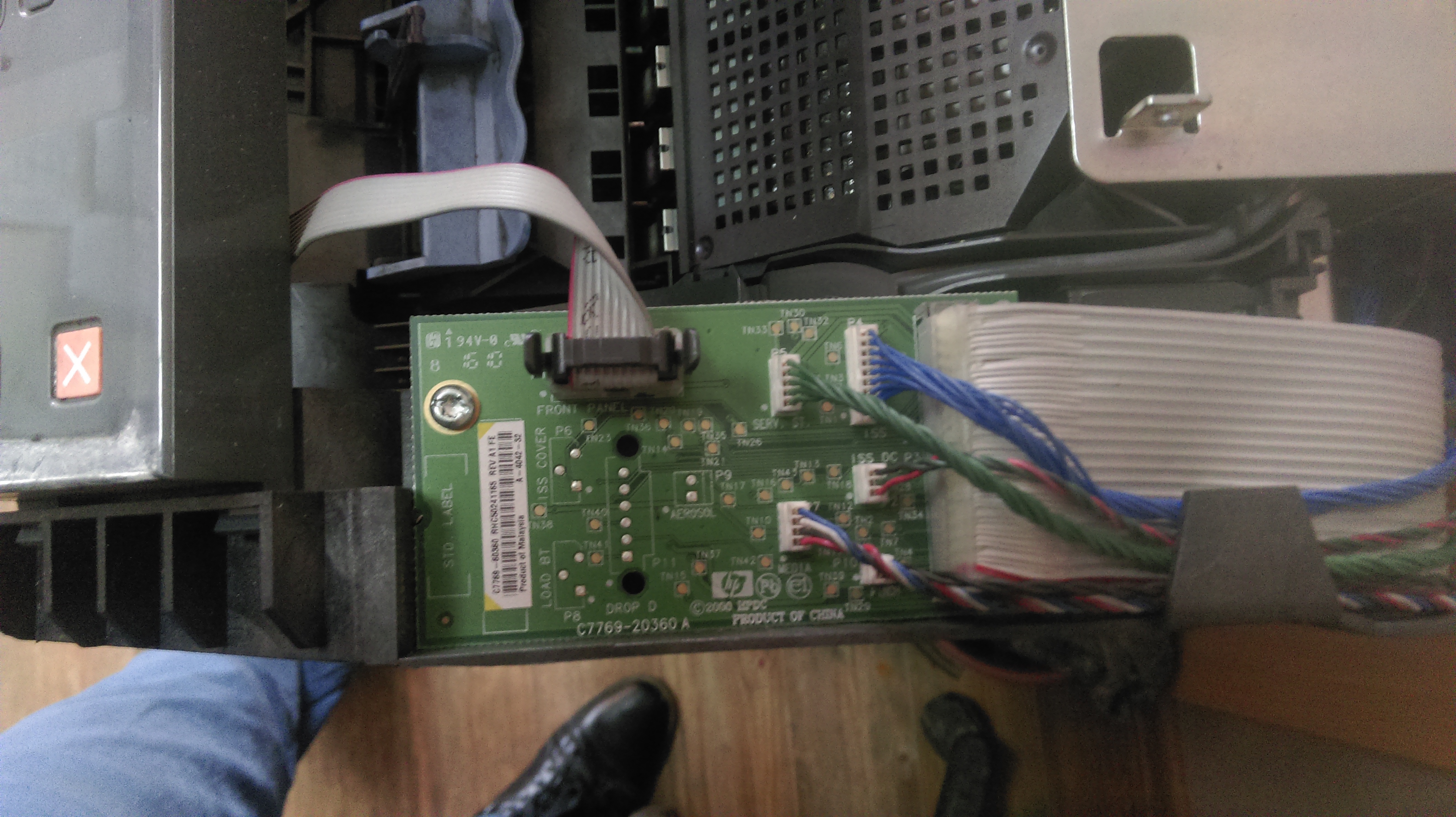

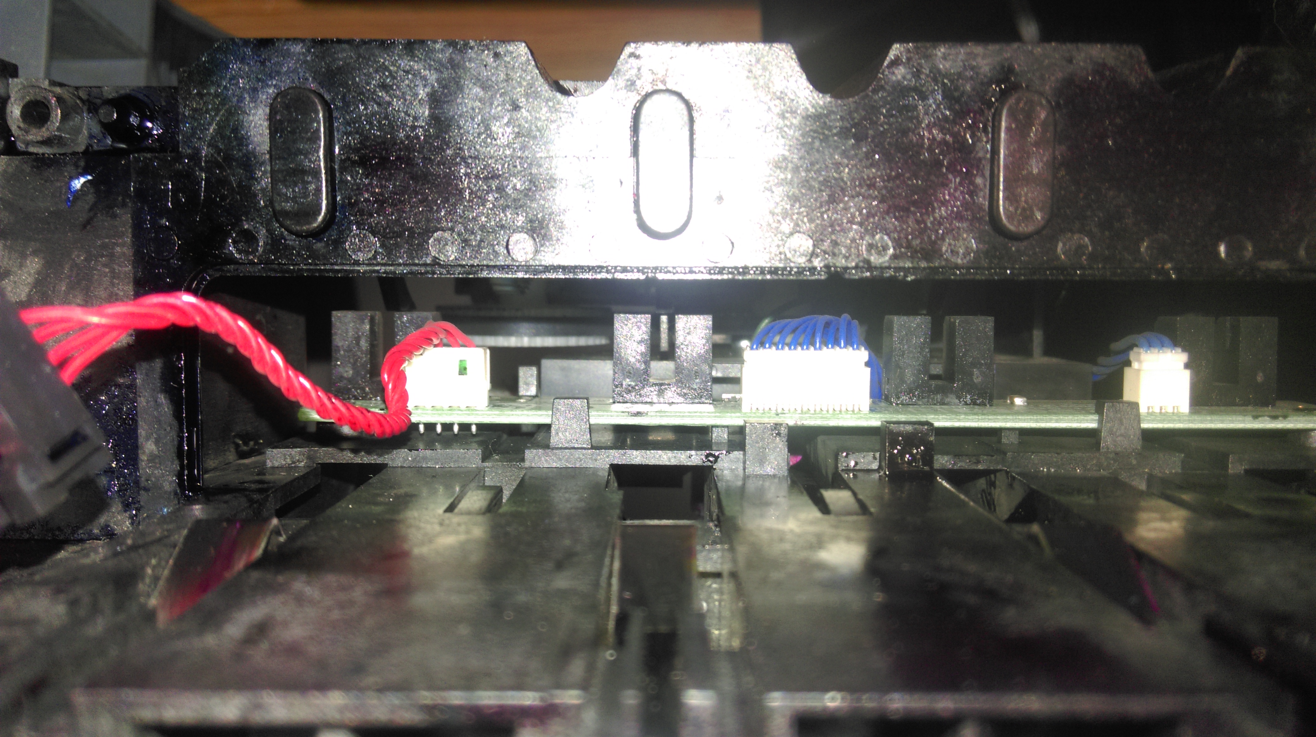

сфотографировал плату под картриджами, вроде не залита, в некоторых местах имеются подтёки, но не на контактах а просто на стенках, Slava2 посоветуйте что подойдет? Опыт восстановления ПГ имеется, но с цветными вроде все в порядке. Где еще искать, что смотреть, очень жду совета, и благодарен что откликнулись.

Снимай плату полностью и промывай язычки,и места соеденинения с чипами,лишним не будет.о том как разобрать смотри здесь http://reseters.ru/...=1 Обычный зеленый мистер мускул сойдет на ура. Чип этот от оригинала,он заблокирован.Нужны чипы или просроченные картриджы.ну или на крайняк купи СACTUS,они дешевые.
Заодно и сервисную станцию помой,раз уж разобрал.Там вообще ничего сложного.Чистая станция -чистые головки.

Купил сегодня автообнуляемые чипы (оказалось не так то просто их найти в нашем городе, а с Китая ждать 2 месяца не вариант), процесс пошел. И как и говорил Roman Saw, черный там похоже действительно решающий. Доставал по отдельности каждый, ноль реакции, достал чёрный-пропали сразу все. По началу думал сума сошел принтер, картриджи моргали показывая то полный, то отсутствие, то краски на минимуме. Перезагрузка исправила дело. Вобщем принтер заработал как надо. Ошибка вылезла на жёлтой ПГ, её попробую восстановить(не получится дак не так дорого стоят), хотя думал что хана чёрному. Итого ремонт обошелся в 1т.р. и неделя головной боли "чайнка". В сервисе просили 30т.р. Всем огромное спасибо что не обошли стороной мою проблему!

Ну вот и отлично,Если будут вопросы по промывке ,пиши ,помогу.Но сразу скажу что таким пллоттерам снпч не идет,Нужно строить лонг принт.
