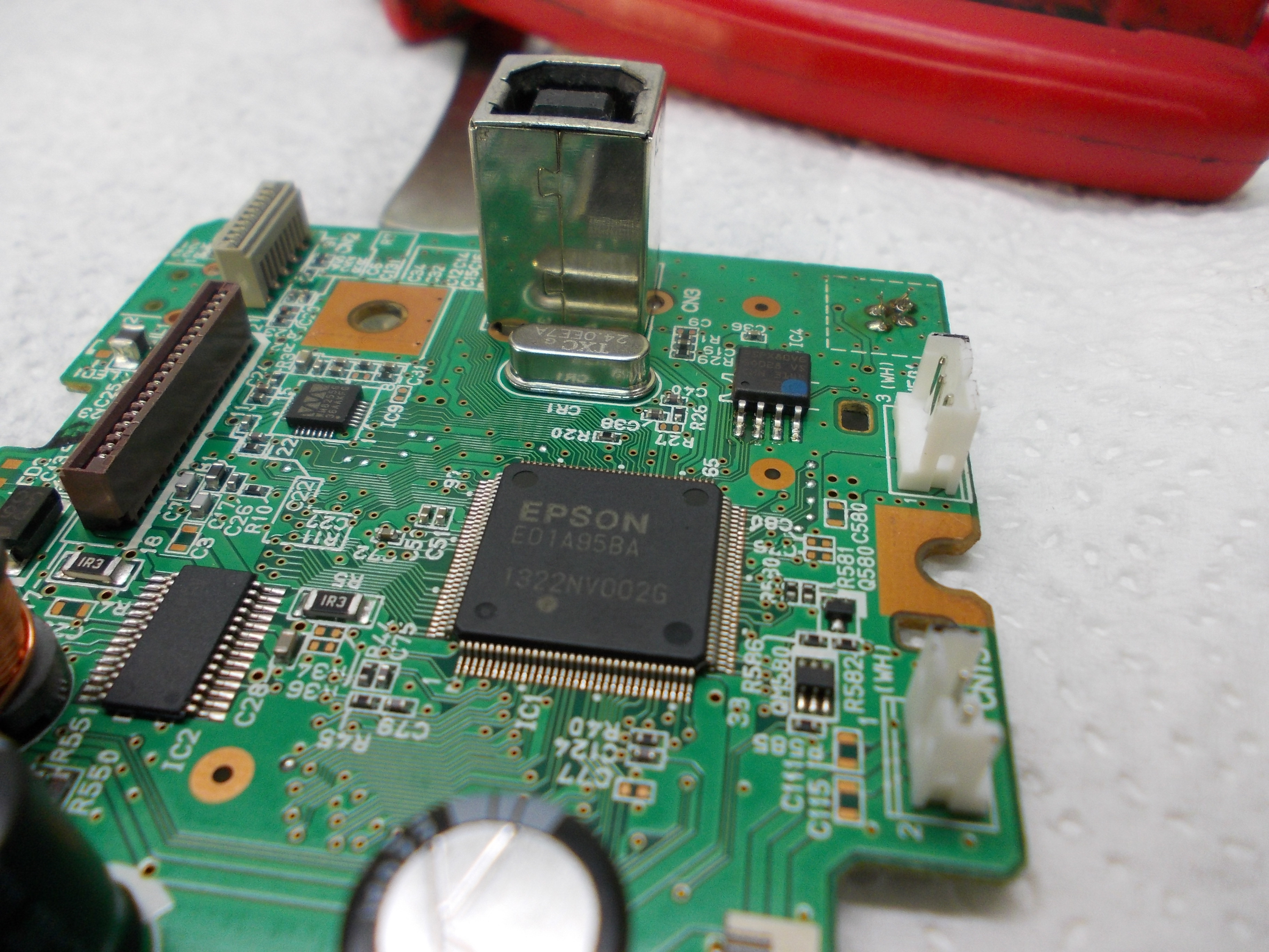

Поступил в ремонт аппарат Epson L210. Состояние моргают все индикаторы одновременно сразу после нажатия кнопки Power, нет никаких механизмов аппарата. Пол Usb тоже нет никакой реакции. Опрос клиента выявил такие события, носили в ремонт с горящей каплей, делался сброс "памперса", со слов мастеров сервиса. После третьего захода аппарат выдан в описанном состоянии с доводами что аппарат не жилец и ремонт нерентабелен.
Осмотр выявил следы пропайки разъема USB, все элементы в норме включая предохранители шлейфа и ПГ.
Судя по симптомам было принято решение, не вникая, прошить флеш-память дампом от рабочего аппарата. Что и было сделано при помощи программатора Xeltek SuperPro 501S. Прошивка взята на http://remont-aud.ne...n/440-1-0-23691

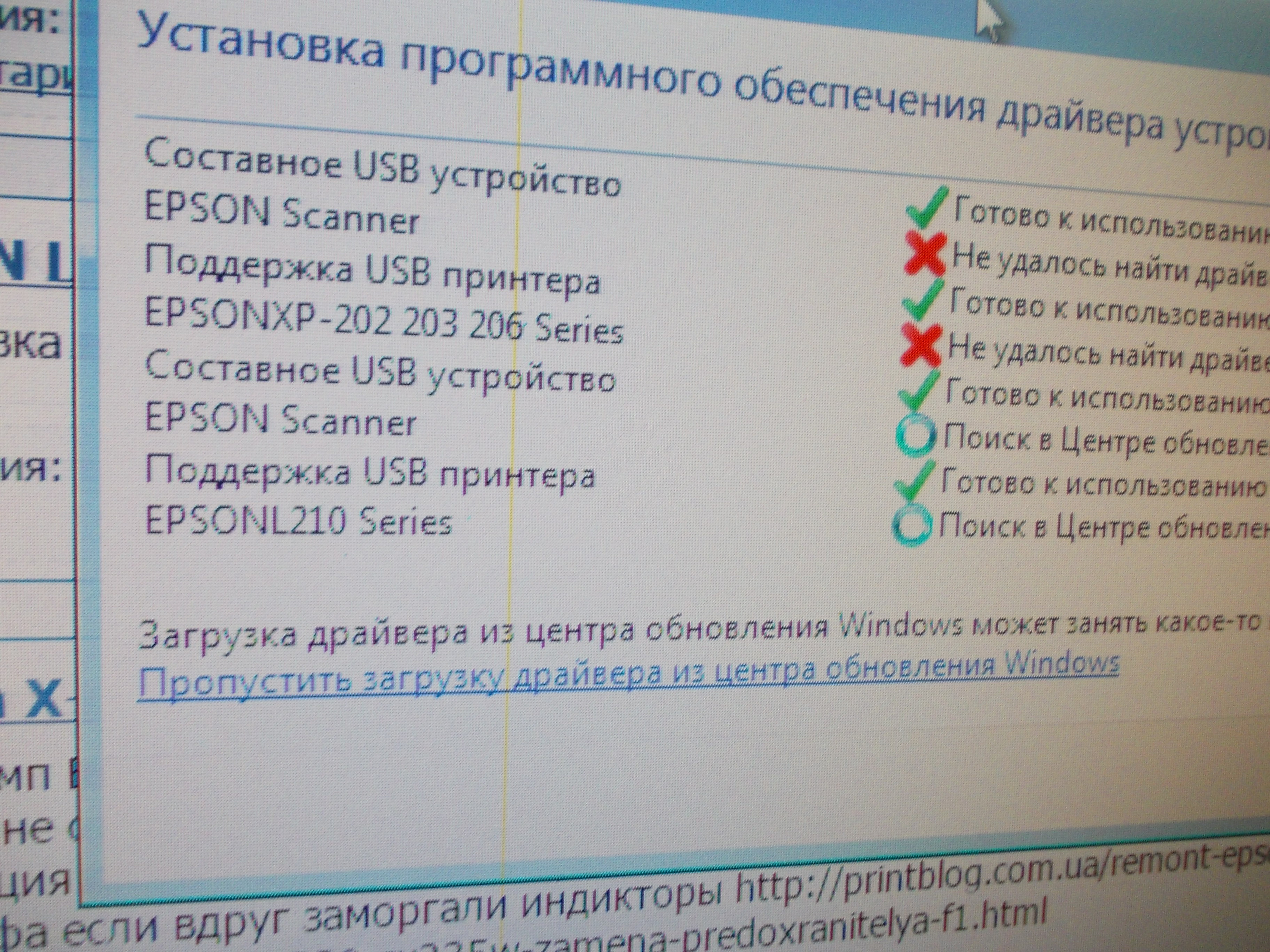

После сборки аппарат включился, вышел на готовность и корректно определился по USB и даже напечатал, благо что стоял недолго.
В чем заключается суть вопроса. Аппарат работает и печатает, включается и выключается, но до момента выключения из сети шнура питания. После выключения он переходит в первоначальное состояние (не определяется никак по USB и моргают все диоды одновременно.)
Кто что может посоветовать и предложить по сути данного сбоя? Предполагается попытаться сменить саму флеш-память и провести такой же эксперимент, но пока неоткуда снять. Выслушаю предположения и советы.

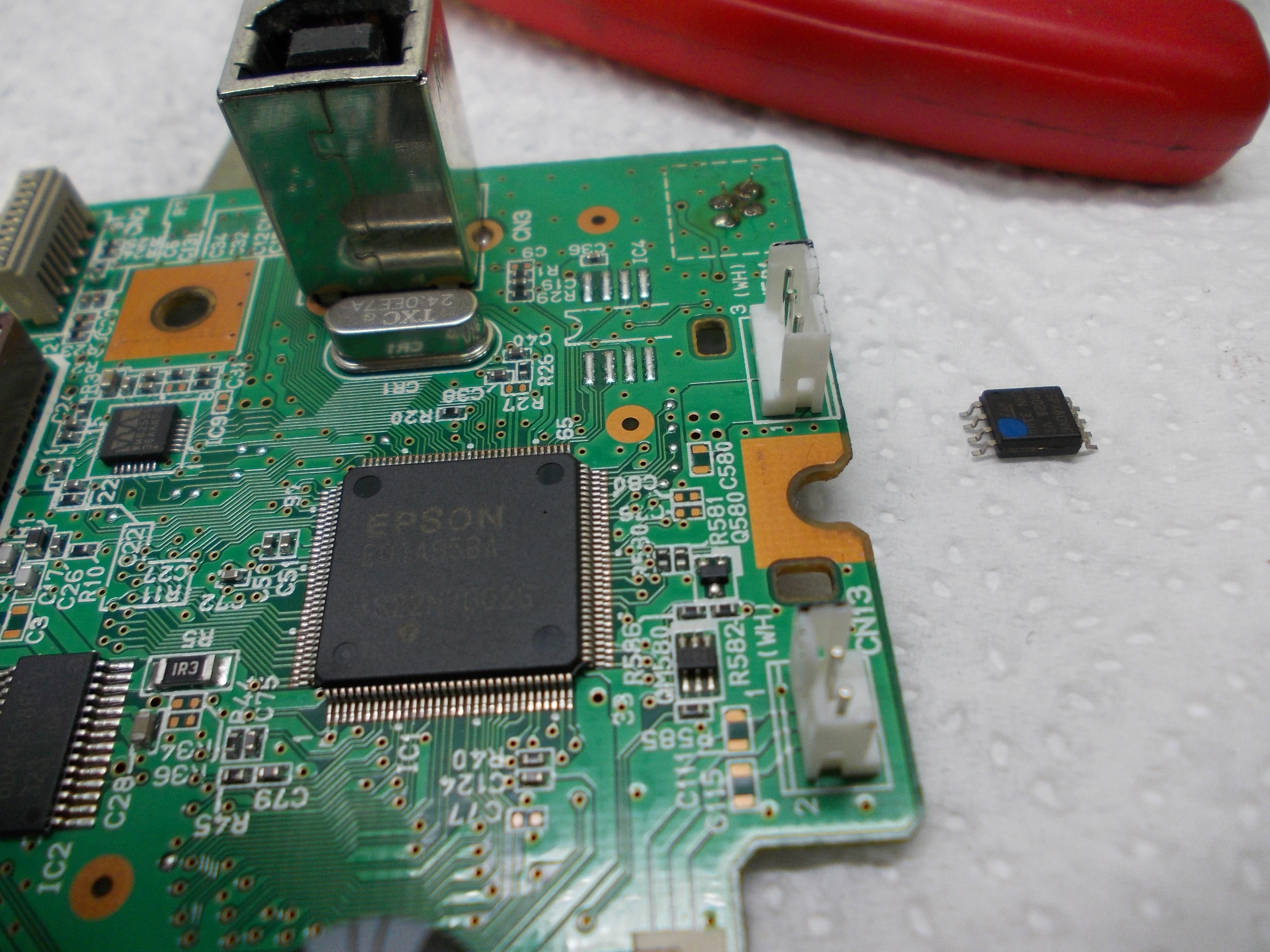

По факту добрался опять к этому аппарату. Проблема решилась заменой флешки на аналог от Winbond. Видимо с родной наступили какие то проблемы. Не знаю, интересно ли было кому-нибудь данная тема, я столкнулся на струйнике с таким впервые, хотя ноутбуки, ресиверы и телевизоры с проблемами флешей попадаются гораздо чаще.
