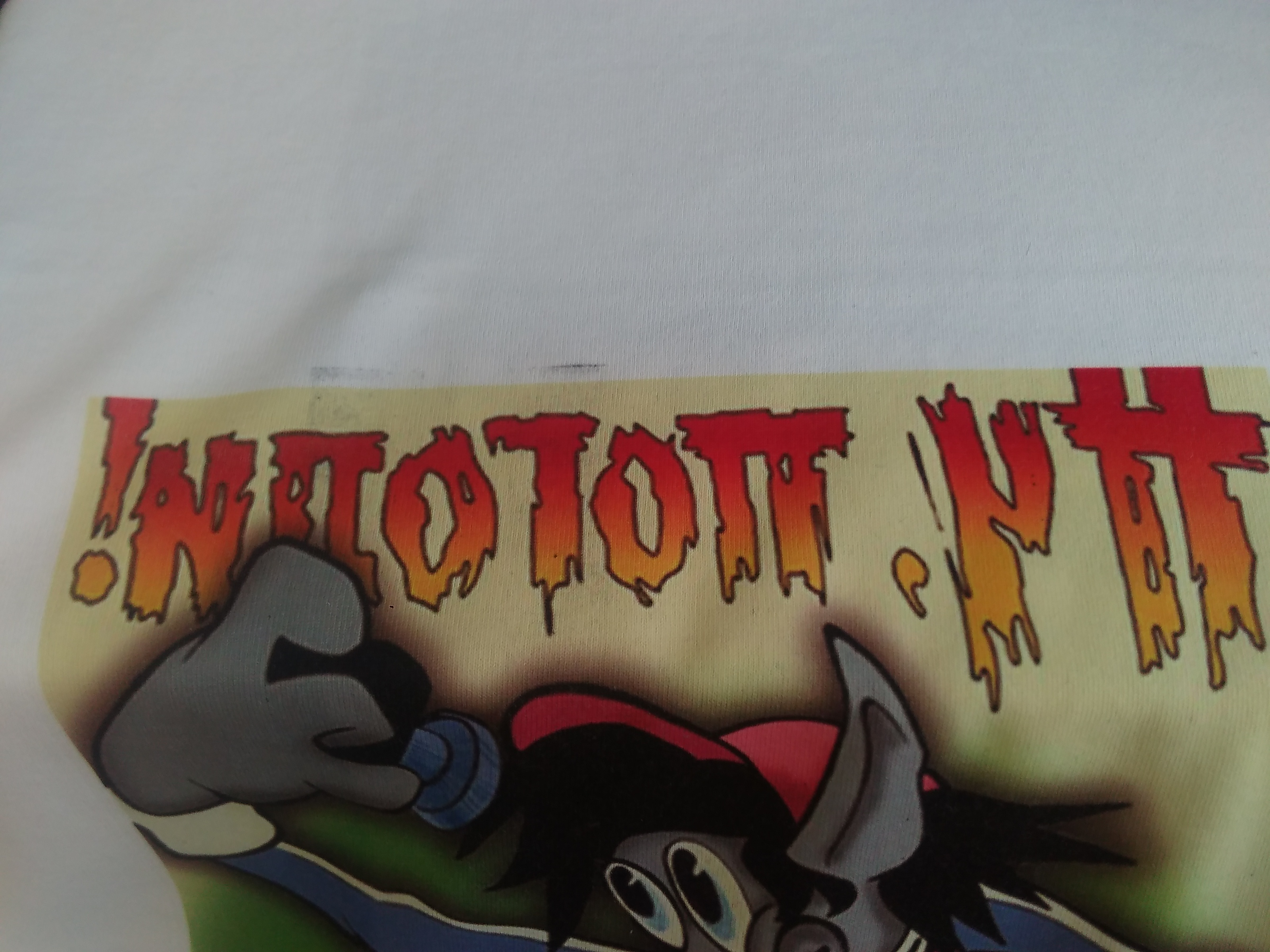

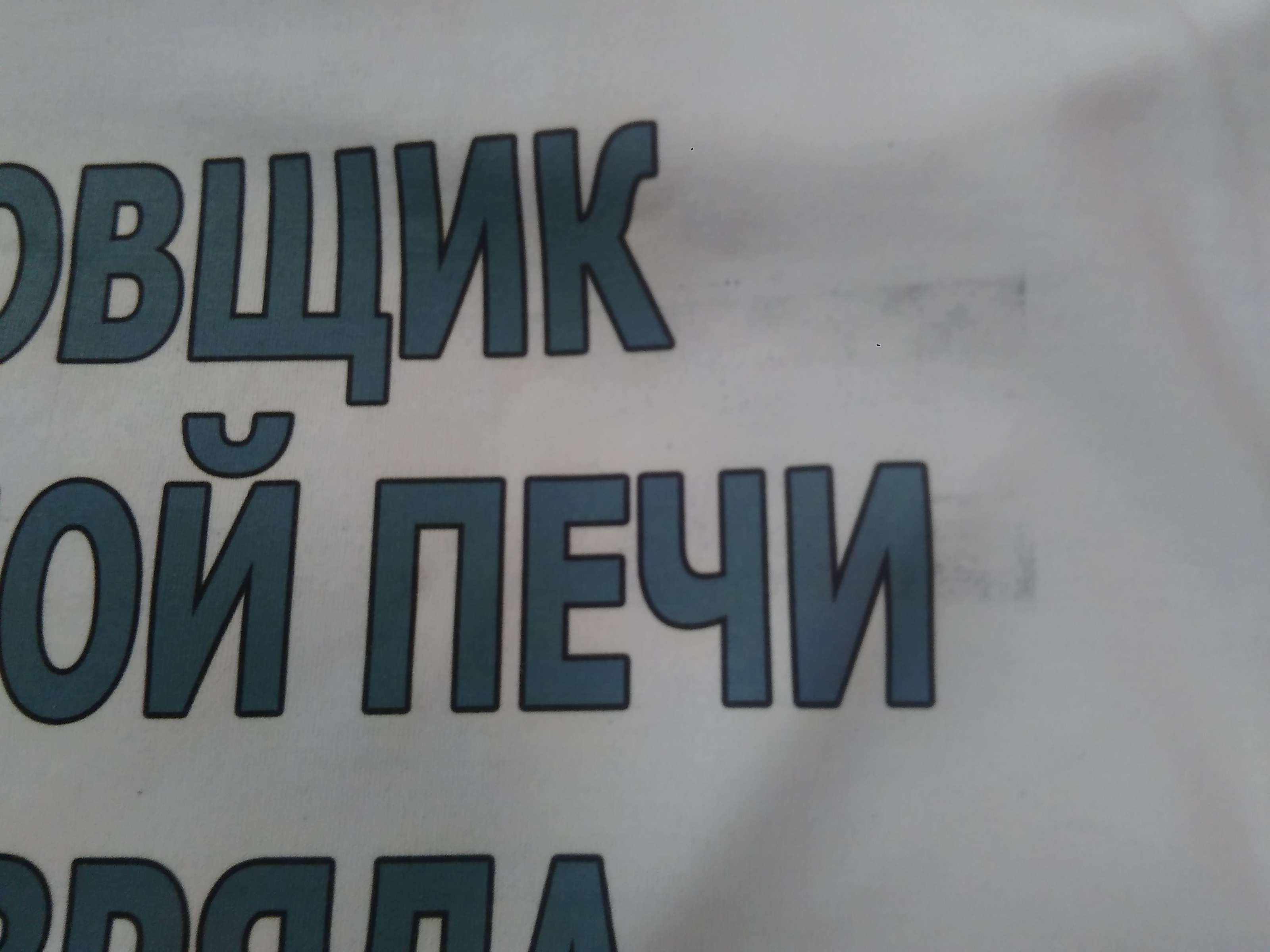

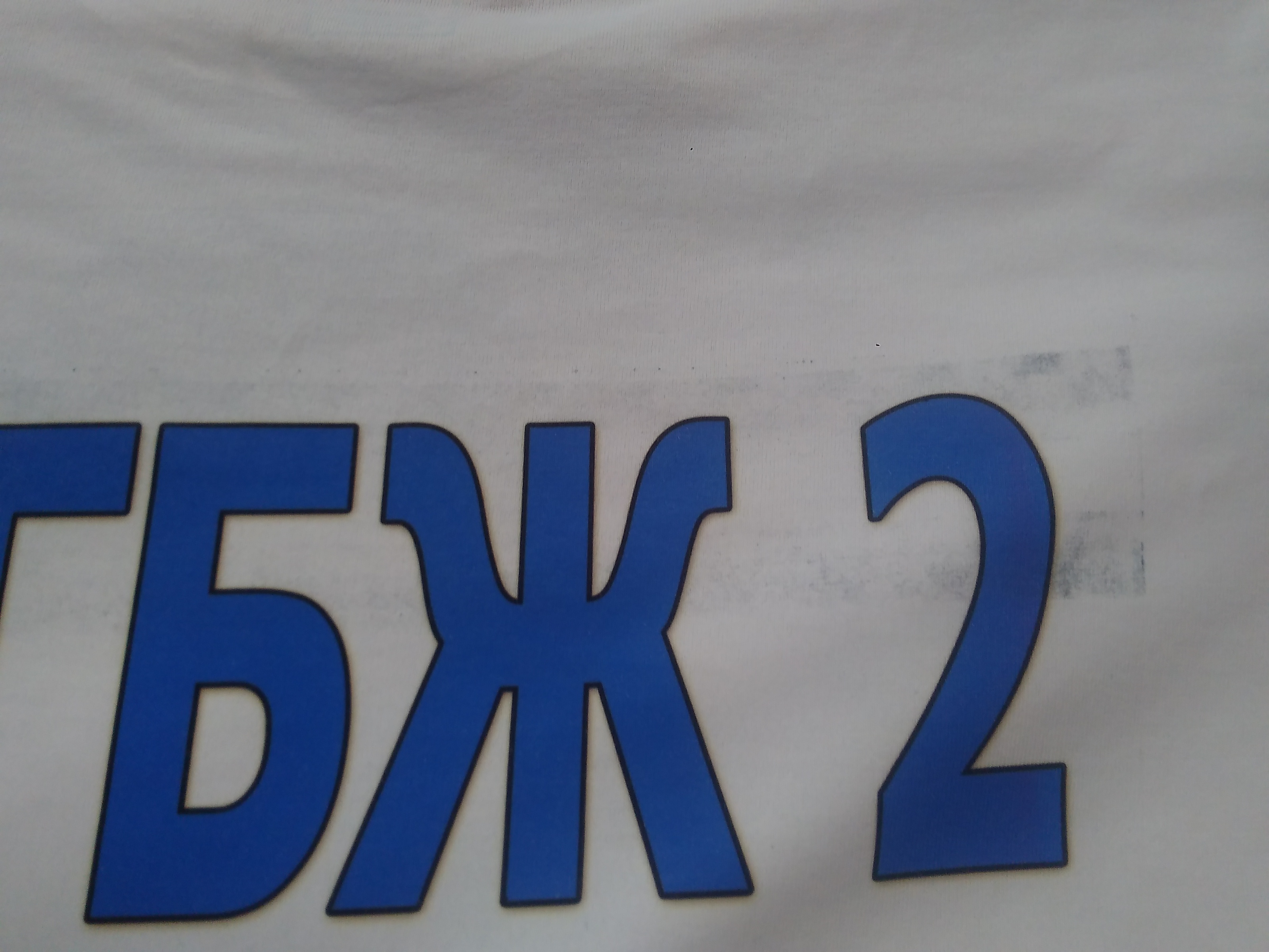

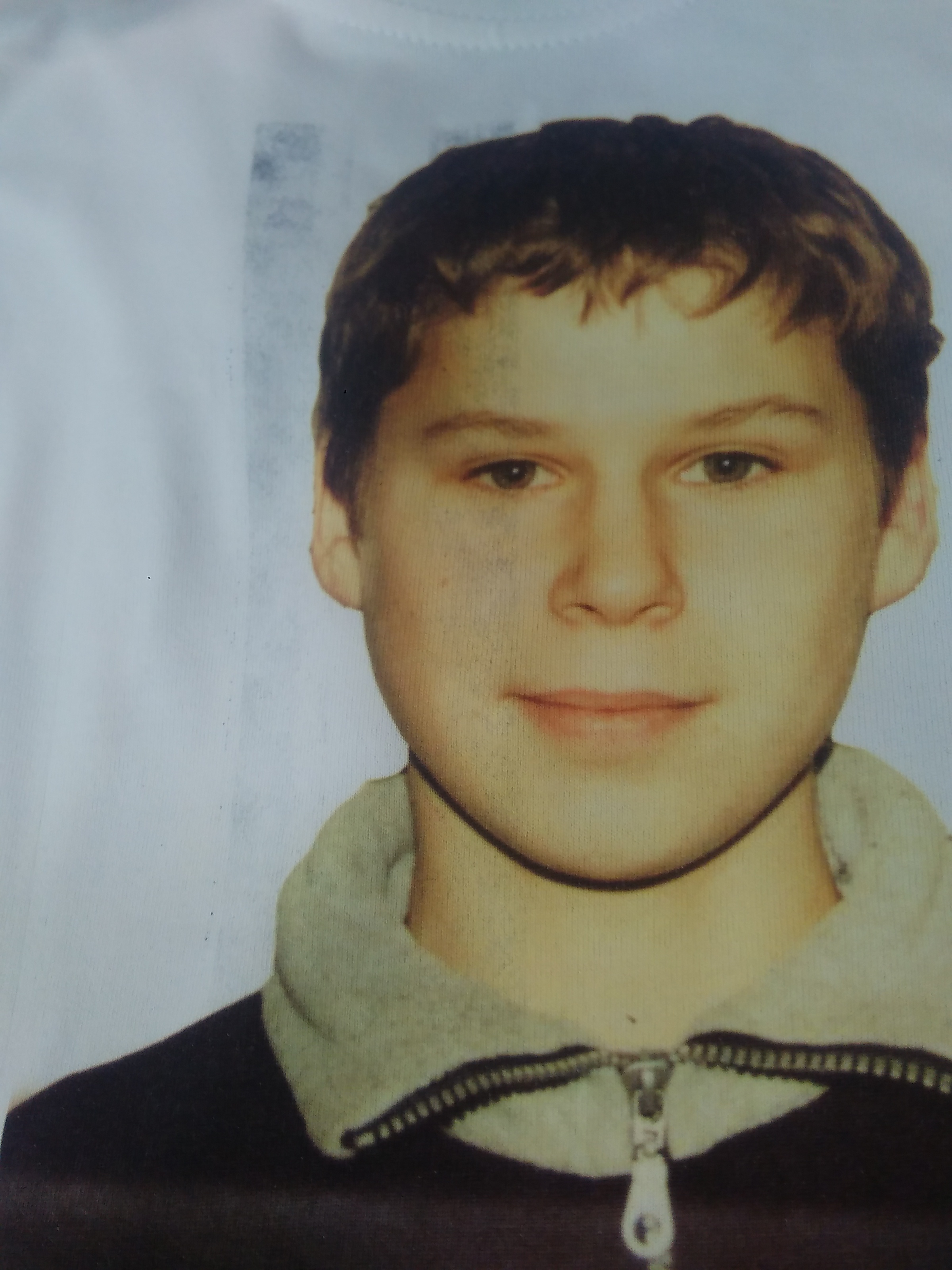

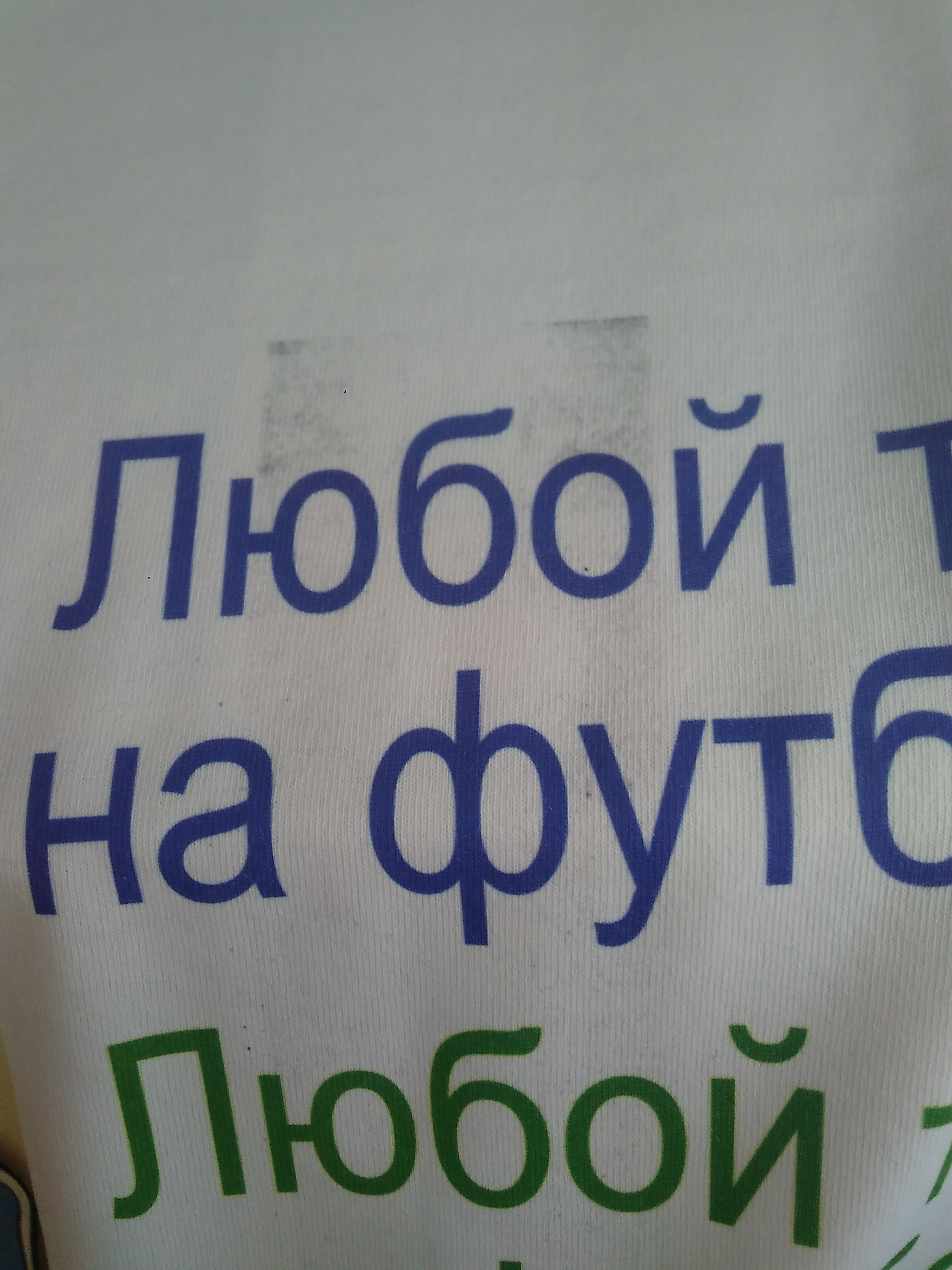

Всем привет. Срочно нужна помощь!!! Ситуация такая: при печати на футболке, появились черные полосы, вроде краска, но на распечатанном листе нет лишней краски, все чисто, а после переноса появляется в одном и том же месте. Что это?????? Пробовали просто чистый лист сублимации запекать на футболке, все ок, и лист и футболка чистые...на фото видны полосы...

|    Сообщение #2 Отправлено 05 апреля 2016 - 20:04   WWM
Прижимная плита не повреждена? Такое впечатление, что в этом месте щель, и при нагревании туда летит частично пигмент.
|    Сообщение #3 Отправлено 05 апреля 2016 - 21:10   Tretyak777
не, пробывали в разных местах печатать, результат один и тот же. Такое чувство, что принтер пачкает, но при распечатке все чисто, дефект только после термопереноса....
|    Сообщение #4 Отправлено 06 апреля 2016 - 07:18   Don
Просмотр сообщенияTretyak777 сказал:
Попробуйте напечатать линию в 2 пикселя вертикально на лист и перенести на футблоку. Если проблема останется, то смотрите принтер. Где мажет и почему.
Плита там не замарана у вас? А то бывает студенты не на той бумаге отпечатают, потом на последующих футболках отпечатывается. Либо силиконовую подложку подложите под плиту.
В общем причину ищите.
|    Сообщение #5 Отправлено 27 сентября 2016 - 05:37   kcander90
добрый день всем. Вы можете и не заметить эти полосы на бумаге, потому что сублимационная впитывает краску в свою структуру. У меня такое с кружками было, когда по краю формы, которая нагревается, были пятна и точки, а бумага была белоснежной. Вариант с недостаточным прижимом - хороший, может плита отходить и действительно пигмент отлетает под температурой. Я думаю дело в принтере, полосы не хаотичные, расположены как раз по форме листа, значит бумага портится именно в принтере. Чистить, ухаживать и смотреть снова. Какую бумагу используете? На Ist сублимационной таких выкрутасов замечено не было.
Принтер Epson L800 чернила inkBank E882 для серии L, термопресс Freesub ST-1520, кружечный термопресс Master.
