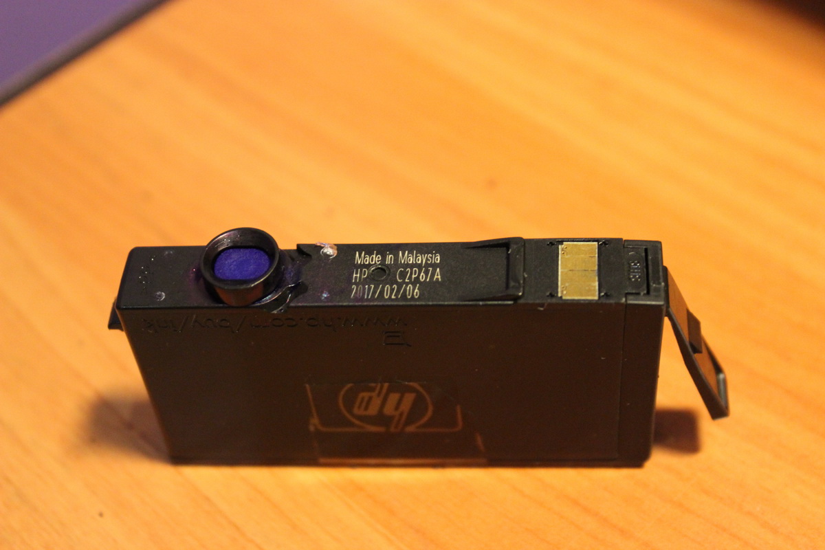

1.вот наш оригинальный картридж
Прикрепленное изображение: IMG_1534_новый размер.JPG

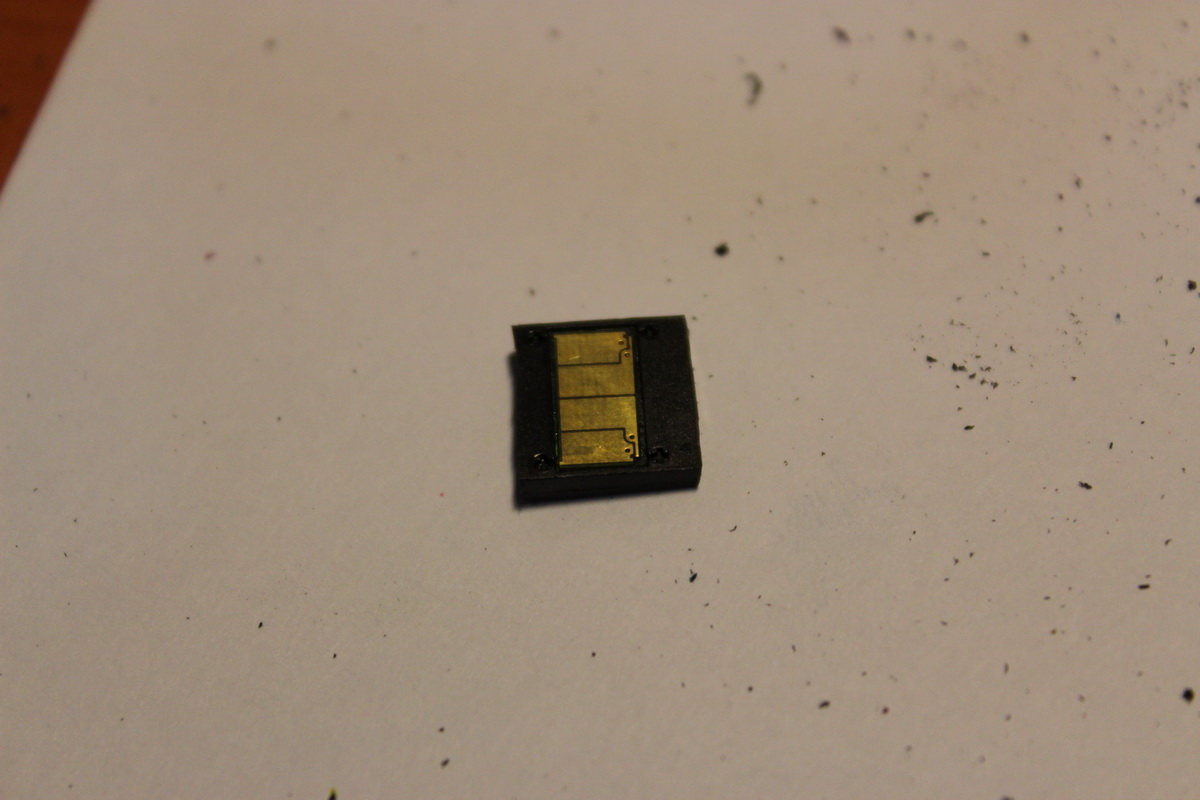

2.а вот чип (если присмотреться то вокруг чипа видны линии как бы говорящий о размерах самого чипа)

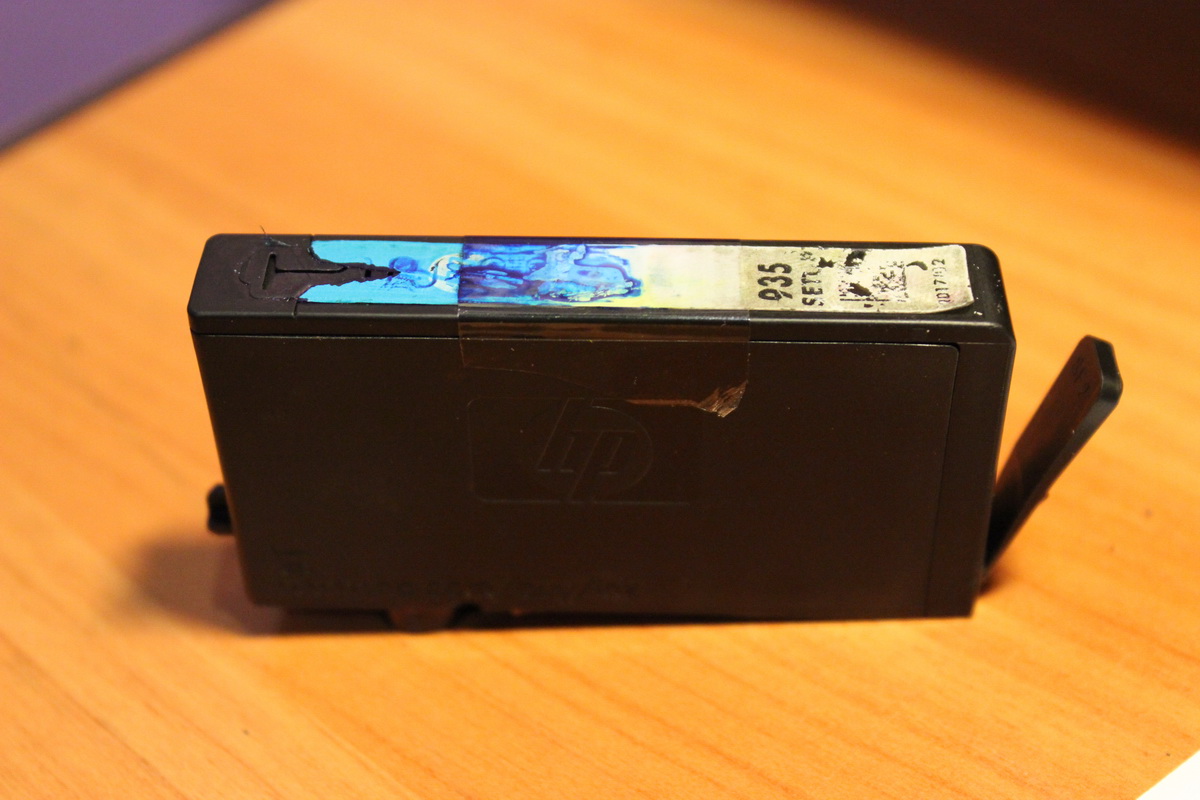

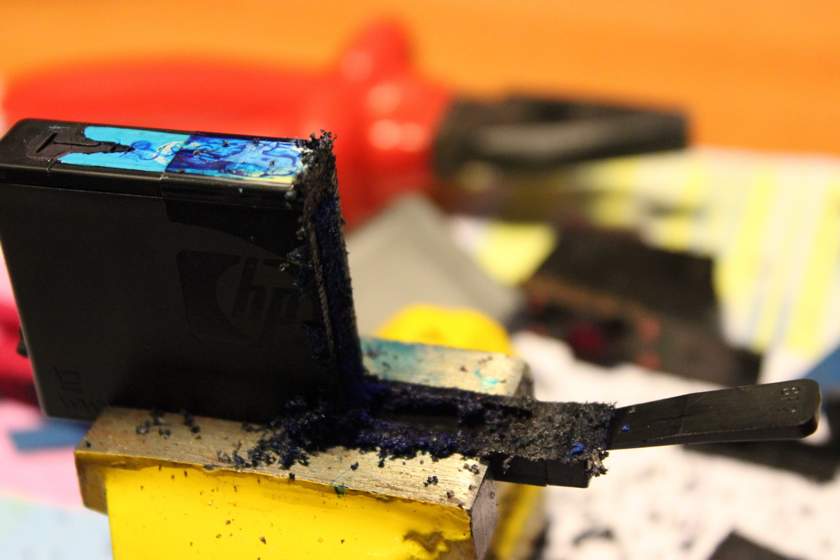

3.распиливаем картридж что бы было удобнее вырезать сам чип
Прикрепленное изображение: IMG_1536_новый размер.JPG

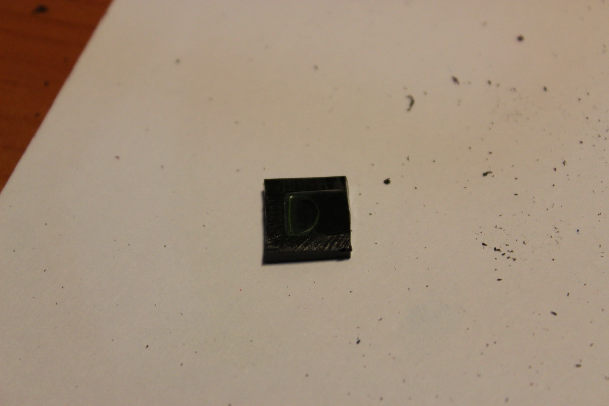

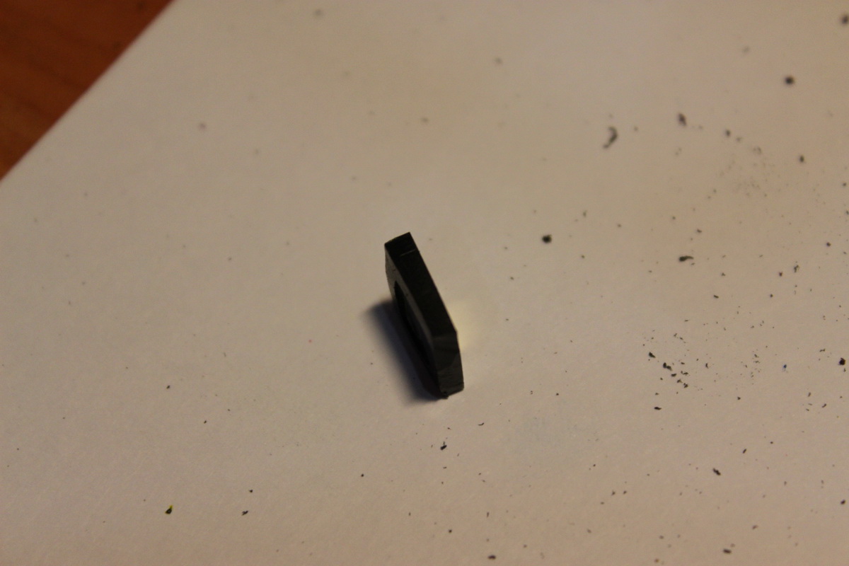

4.после это аккуратно срезаем все лишнее что бы получилось вот так как у меня
Прикрепленное изображение: IMG_1537_новый размер.JPG
Прикрепленное изображение: IMG_1538_новый размер.JPG
Прикрепленное изображение: IMG_1539_новый размер.JPG

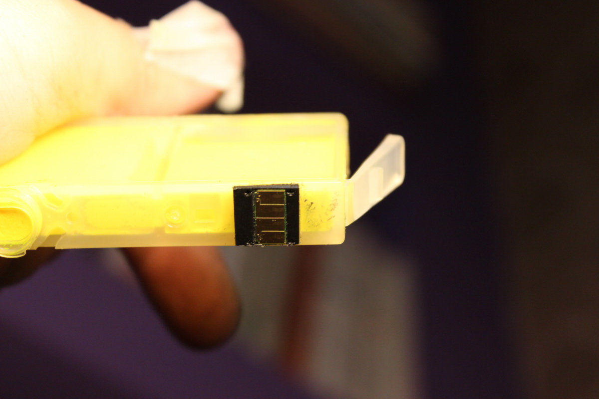

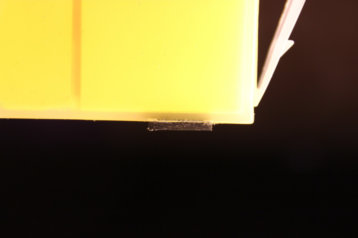

5.как оказалось вырезанный мною чип слишком толстый, пришлось уменьшить его толщину в два раза (можно срезать ножом или сточить напильником). После чего приклеиваем его на ПЗК и проверяем вставляя на место (Из-за того что чип толстый ПЗК может не застегнуться в каретке, для этого необходимо уменьшить толщину еще)
Прикрепленное изображение: IMG_1544_новый размер.JPG
Прикрепленное изображение: IMG_1545_новый размер.JPG
P.S. не обращайте внимание что чип срезал с синего а прилепил якобы на желты просто забыл сфотать синий картридж.
