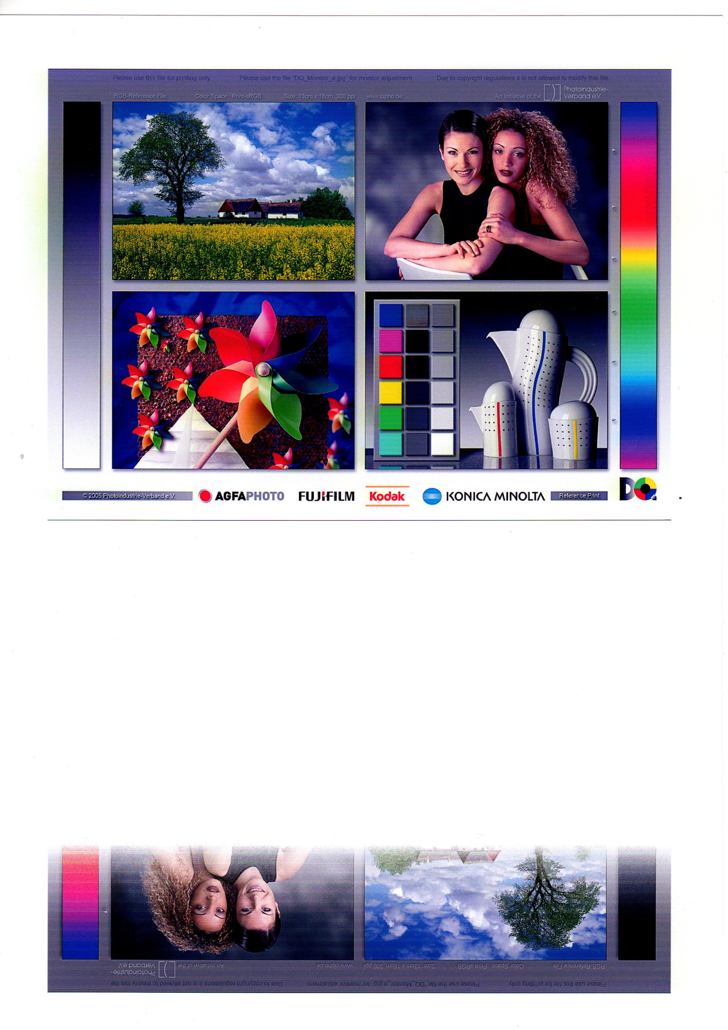

XP700 + ПЗК + Inktec после последней заправки серый на тестовой картинке стал в фиолетовый уходить.
Слева от градиенты появился желтый смаз.
Само изображение как будто полосит.
Плюс сегодня при печати на простой бумаге появились синие кляксы.
Подлил чернил, распечатал тестовую картинку. Серый опять в фиолетовый уходит.

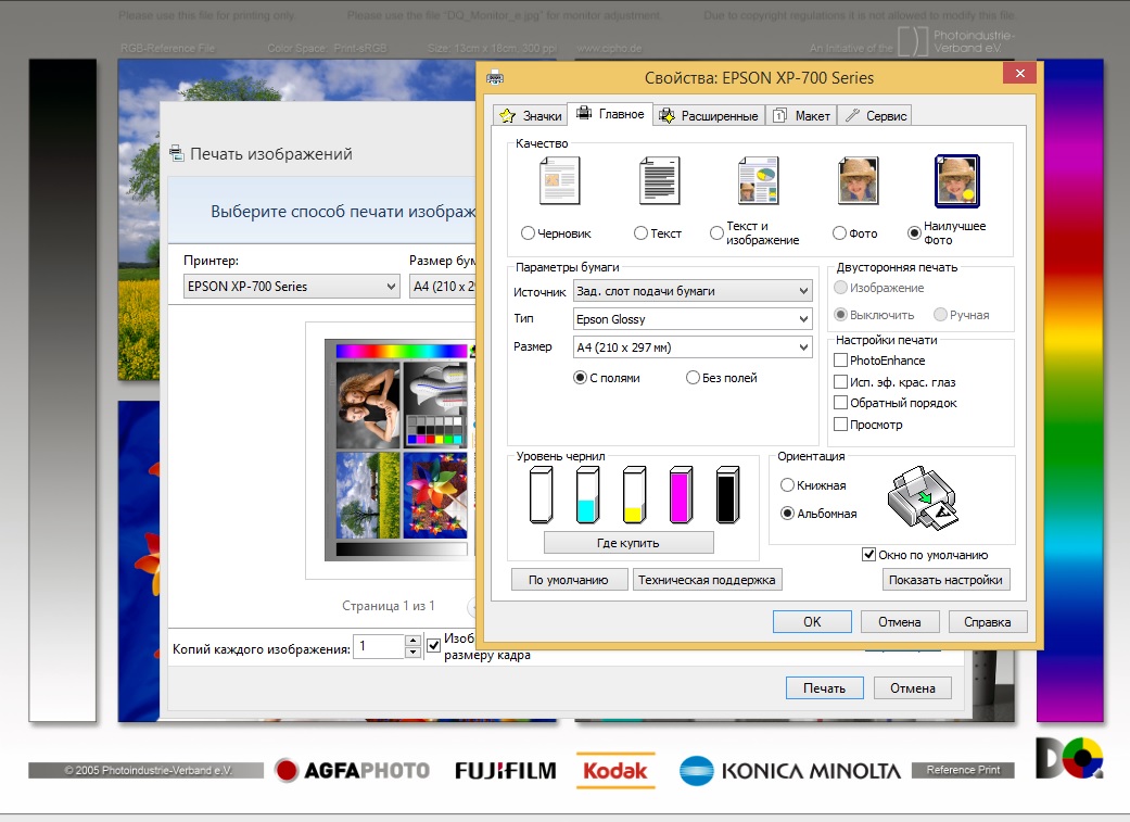

Печатаю на бумаге Cactus CS-GA420050

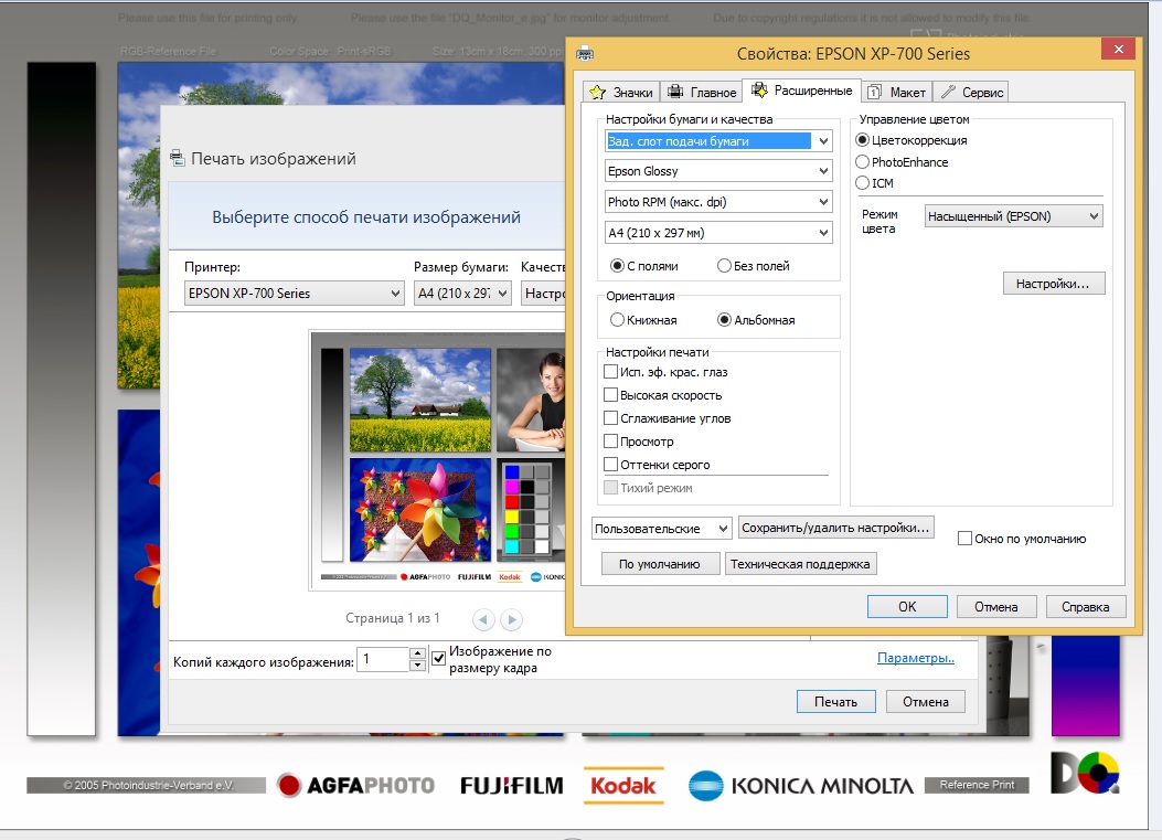

В настройках выбираю:
Фото или Наилучшее фото
Epson Glossy или Premium Glossy
PhotoEnhance отключен
ICM Без цветокоррекции

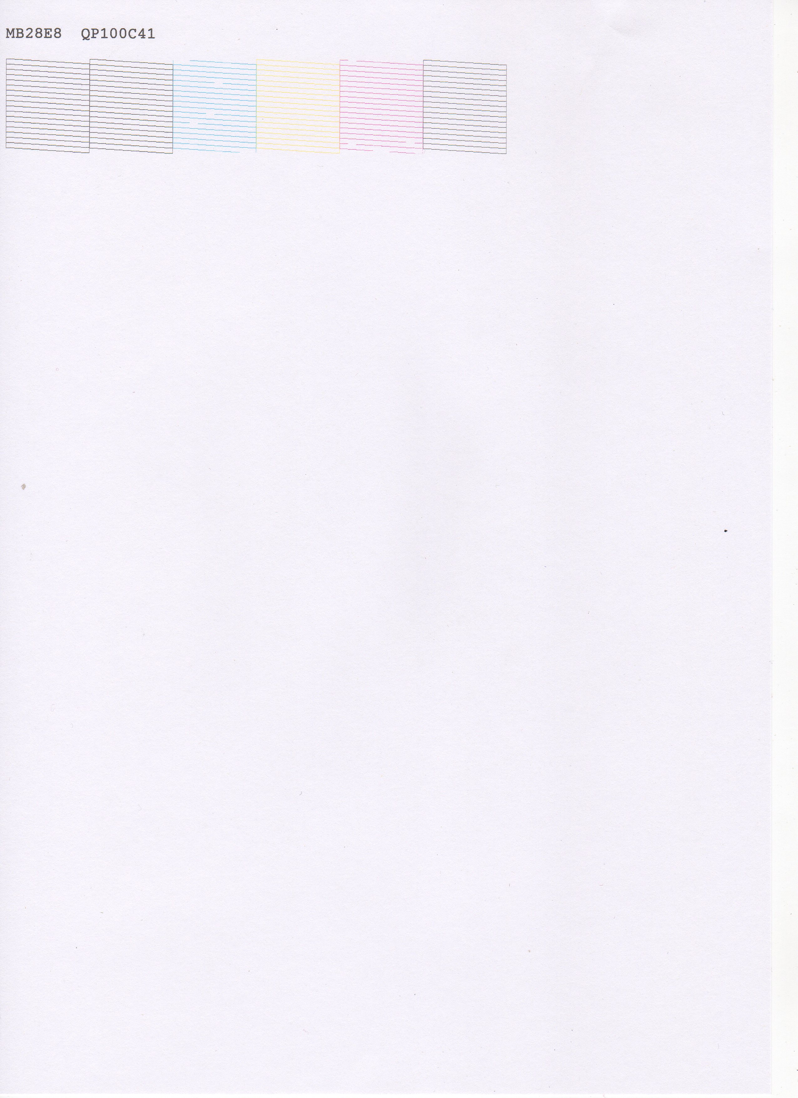

1 . Отсутствуют часть дюз , по этому отпечаток с полосами .
Всегда так печатали?
Это ведь совсем без управления цветом.
Покажите скриншот настроек, чтобы удостовериться.

Дело в том, что после установки ПЗК и печати на Эпсоновской бумаге я сравнил с родными чернилами и отпечаток не сильно отличался.
Далее сравнивал на бумаге Ломонд и тоже не сильно отличалось.
Причем без каких либо настроек и профилей.

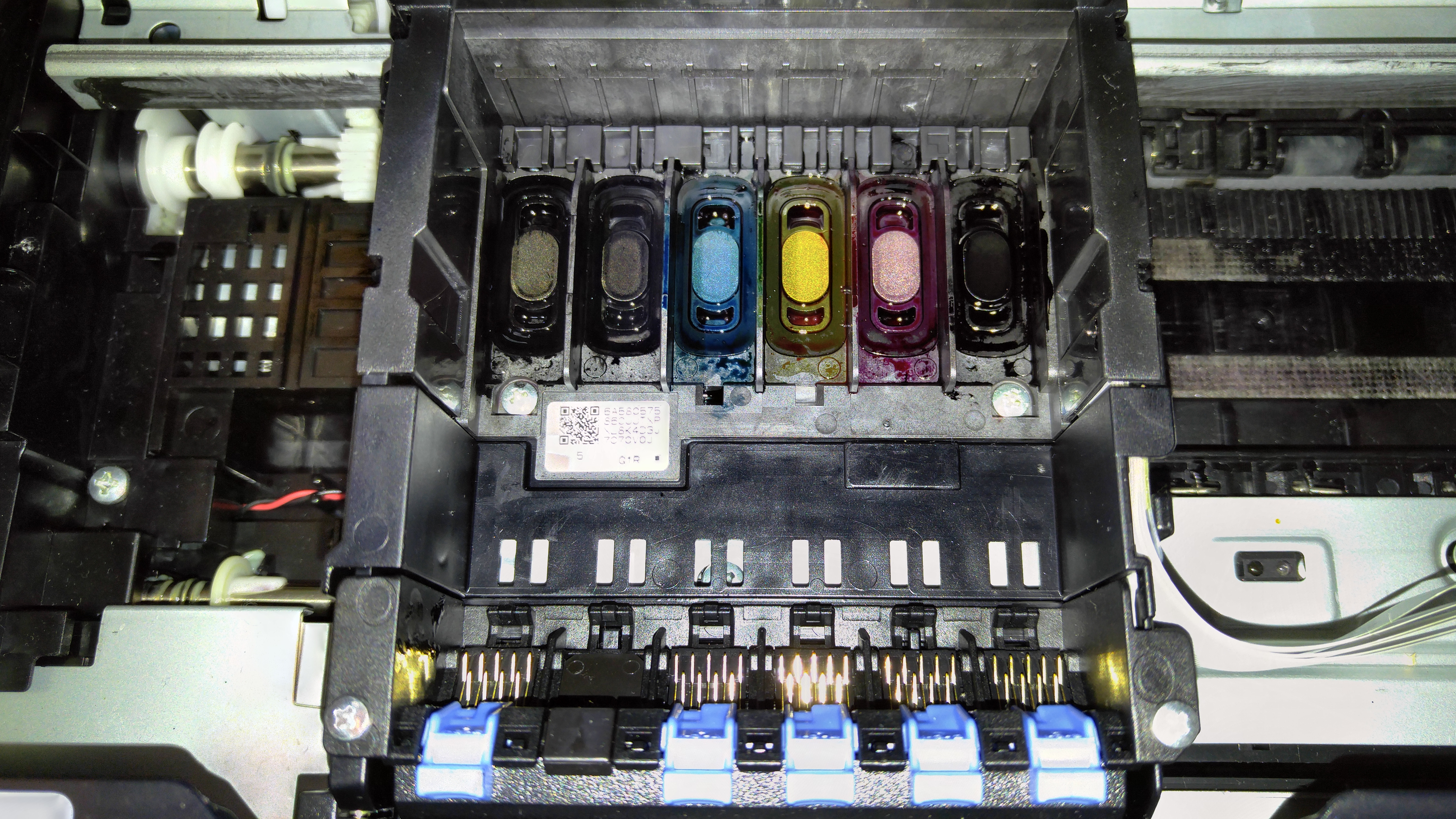

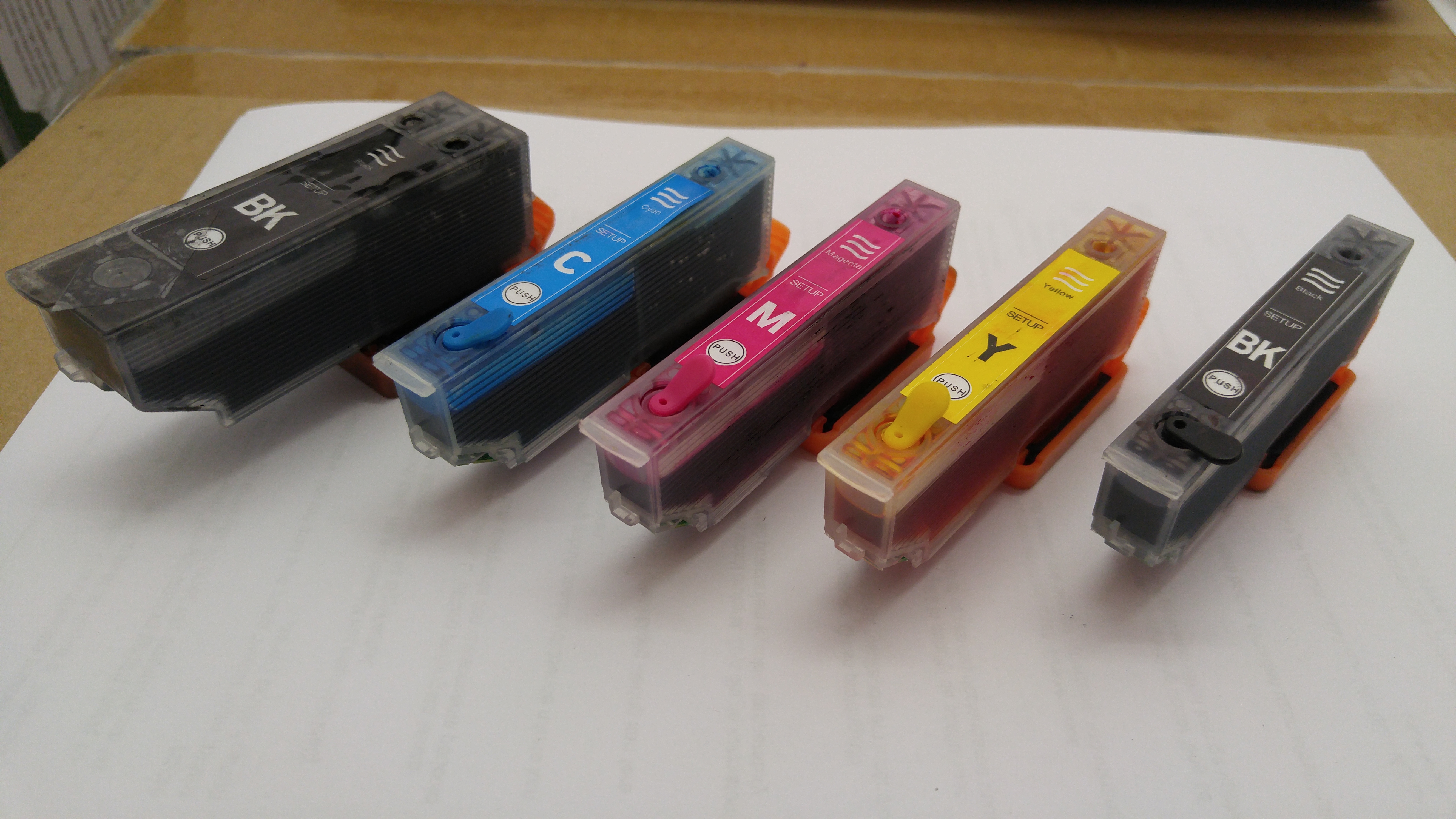

Сегодня снял ПЗК для фото. Заметил много краски вокруг места их установки. Подтер немного салфеткой.

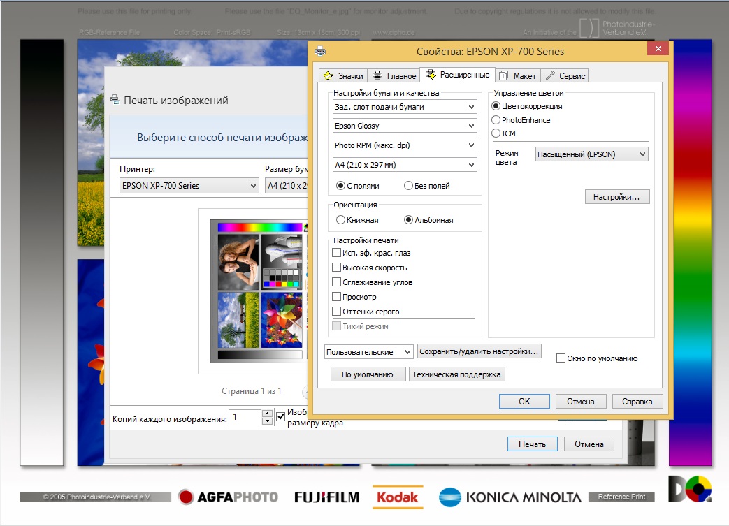

Попробовал отпечатать в настройках Цветокоррекция , Насыщенный эпсон (Настройки печати 3.jpg).
Вроде более менее нормально получилось.
На простой бумаге вообще серый как серый получился.
Но полосит страшно...
Чистку дюз запускал несколько раз, но пропуски все равно есть.

ПЗК фото прилагаю.Ничего с ними не произошло за последний год как мне кажется.

Правильно! Потому, что на эту серию нет нормальных ПЗК. А те ПЗК, что на самом деле являются частью СНПЧ, НЕ РАБОТАЮТ, как видите, текут "мимо тазика". От этого и полошение страшное.
Поставьте СНПЧ. На этих принтерах самым хлопотным является пуск СНПЧ в работу (т.е. на старте получить 100 % тест дюз надо обязательно), а дальше - печатай сколько хочешь.
Так и надо!

Полосы из-за отсутствующих дюз. А вот распыл похоже как у меня http://reseters.ru/...=0

crius, картриджи заправлены прально, значит подсос воздуха...
