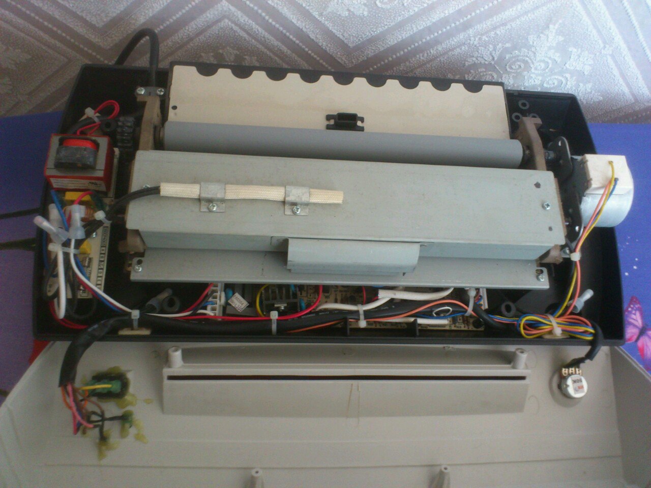

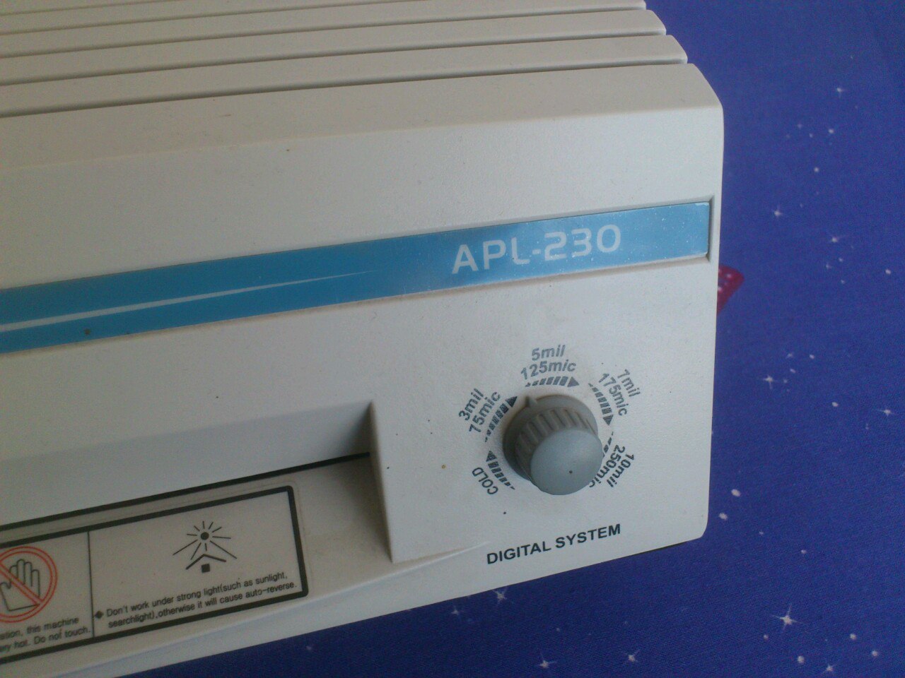

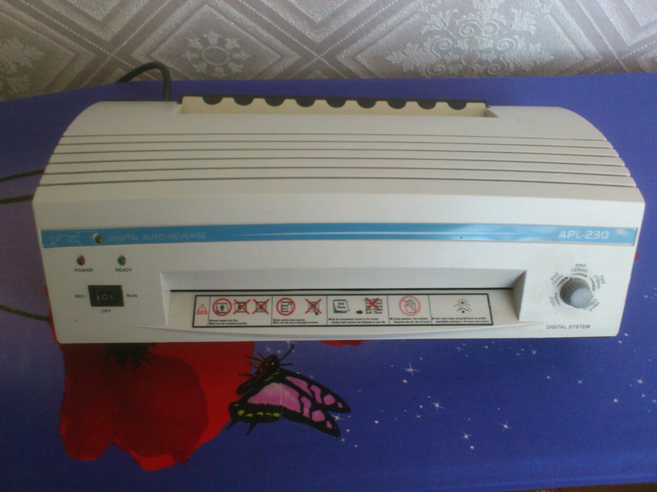

Первый ламинатор Royal Sovereign APL 230.

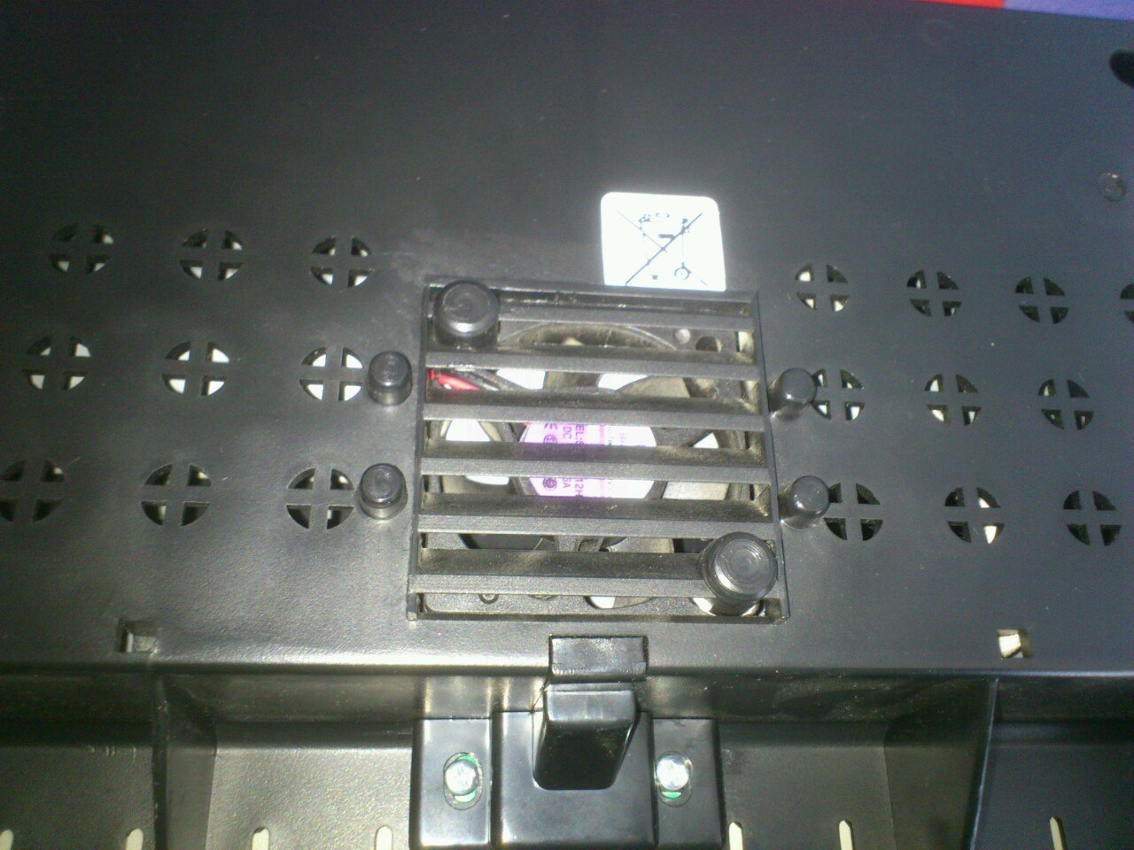

Задал температуру, ламинатор нагрелся, заламинировал то что нужно, потом кнопкой выключил ламинатор, при этом разогрев прекращаеться, валы крутяться и включаеться куллер (снизу).
Валы останавливаються только тогда, когда куллер полностю охладит их. Это мне нравиться. Удобно и практично.

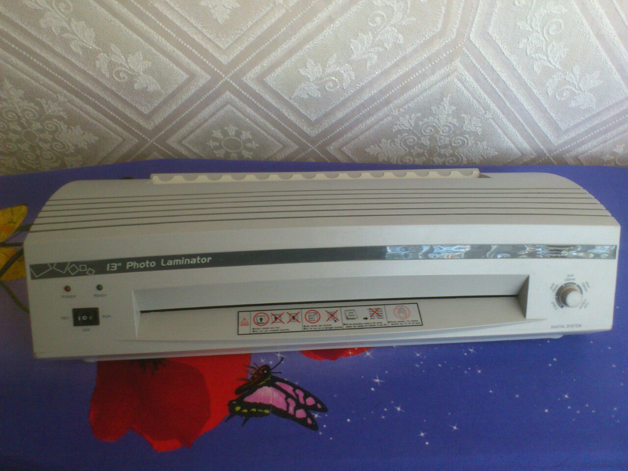

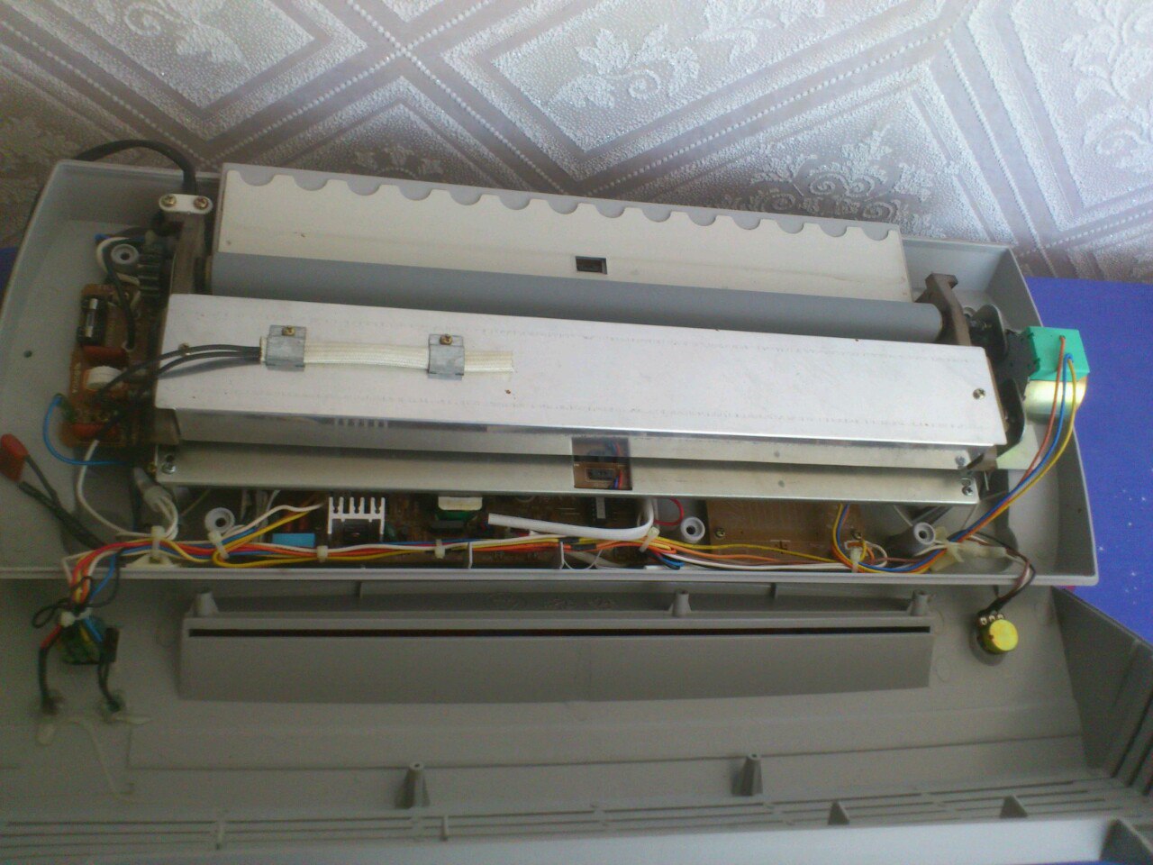

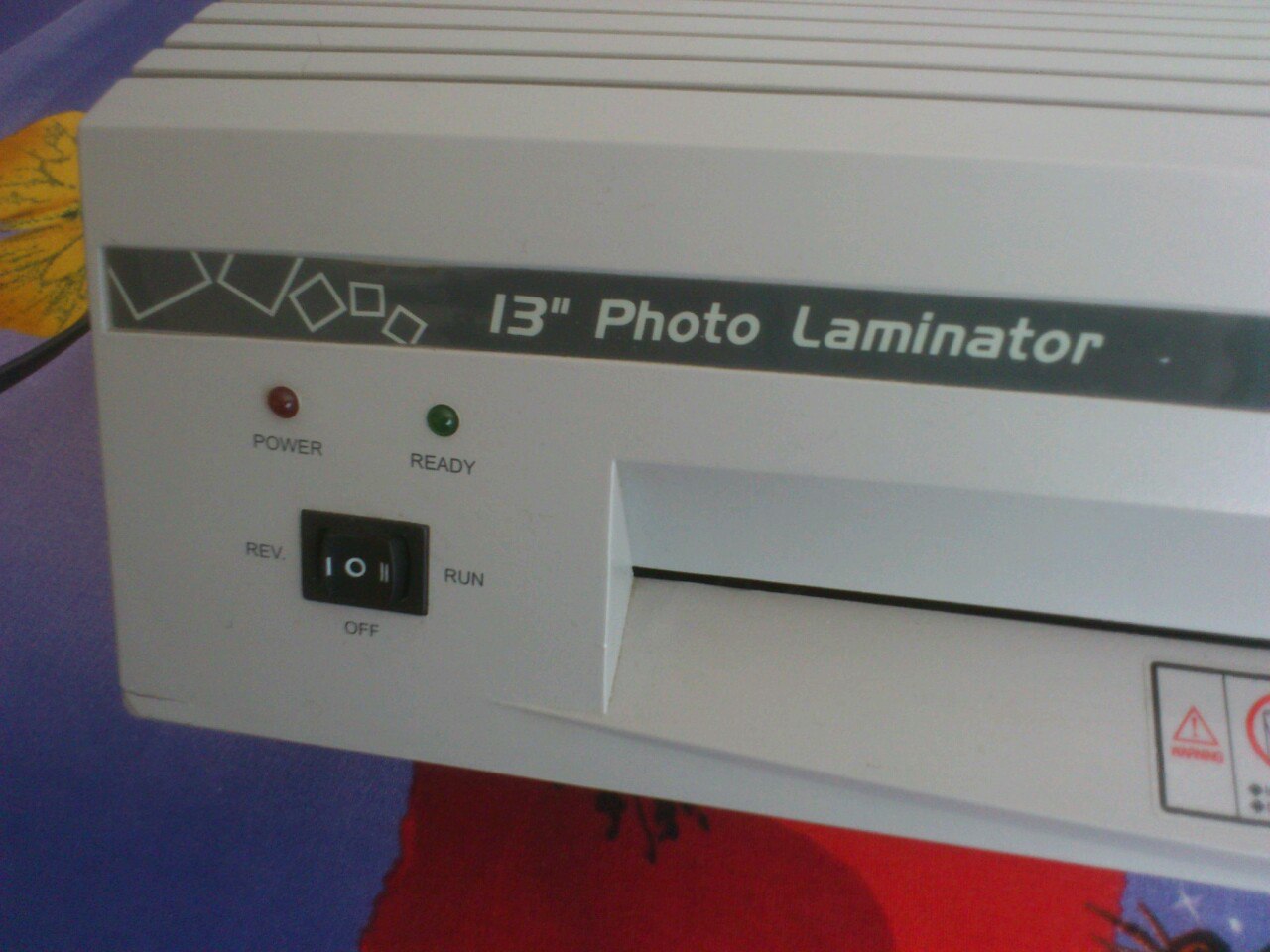

Теперь о втором ламинаторе Royal Sovereign PL 1302.
В нем вроде все так же как и в первом, но он остывает без куллера. Тоесть после процесса ламинирования, если выключить его кнопкой, то валы останавливаються (это ведь не допустимо). В инструкции написано, что после процесса ламинирования нужно регулятор температуры скрутить в положение COLD (холодный) и ждать когда он остынет, а только потом выключать.
Я так и ламинировал. Но представьте себе: для полного остывания валов нужно примерно 30-40 минут (время зависит от первоначально заданной температуры).
Я ламинировал когда было холодно. А представьте сколько времени понадобится, если ламинация будет происходить в летний жаркий день. Я вот думаю, а что если в этот ламинатор подкинуть парочку мощных куллеров, для принудительного охлаждения после процесса ламинирования?????
