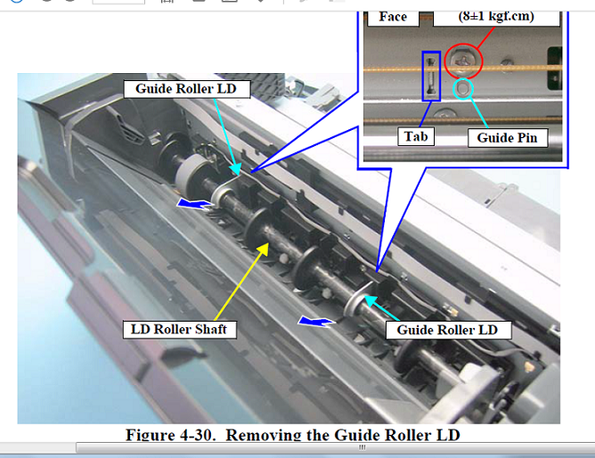

sanek943, Было дело такое на одном 1410 - был заклинивший нижний ролик что даже резину сточило. Не было родного, поставил от Р50. Отлично работает до сих пор.
А со сминанием листов отрегулируй попробуй на оси подачи обе опоры (или крючки если ты про них. Длинна оси большая а нагрузка сбоку вот и выворачивает.
Прикрепленное изображение: foto.png
убирал зазор до минимума, я ещё малость смазывал силиконом. Подавать стало веселей.

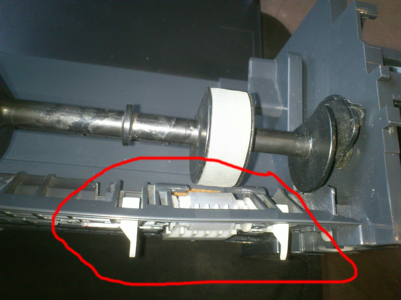

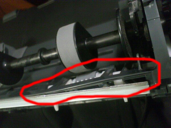

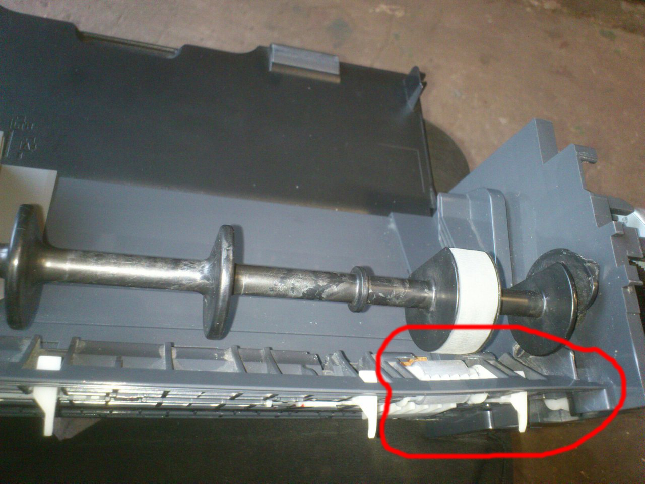

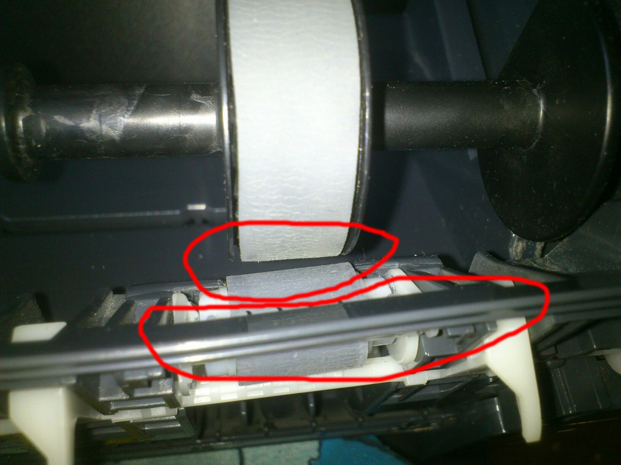

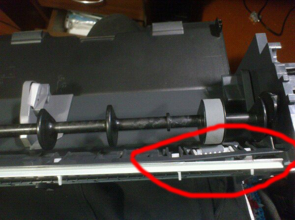

Разобрал сегодня податчик еще раз. И вот что я заметил.
Искривление корпуса, что ли???

Это так должно быть, или это результат чего-то???

|    Сообщение #7 Отправлено 04 апреля 2016 - 18:56   Alex_Ekb
Так быть точно не должно, вот и результат подачи у тебя такой.
Похоже нижний ролик косо стоит, верхний на оси и не должен криво быть если только резину так износило.
|    Сообщение #8 Отправлено 05 апреля 2016 - 05:18   pepsiman
там не в резинке дело, снять податчик, собрать как положено
|    Сообщение #9 Отправлено 05 апреля 2016 - 07:24   Alex_Ekb
sanek943, Если посмотреть внимательно то низ у лотка выгнут начиная от ролика - светит покупка нового в сборе или как то исправлять.
