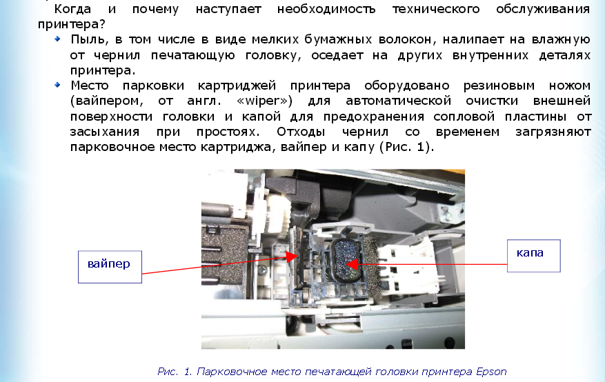

А как Вы это поняли? У Вас слив вообще выведен наружу? Или в памперс уходит, как и задумано производителем?
Капа - это подушечка под ПГ на месте парковки. См. иллюстрацию для понимания.
Картинка взята из полезной брошюры.
