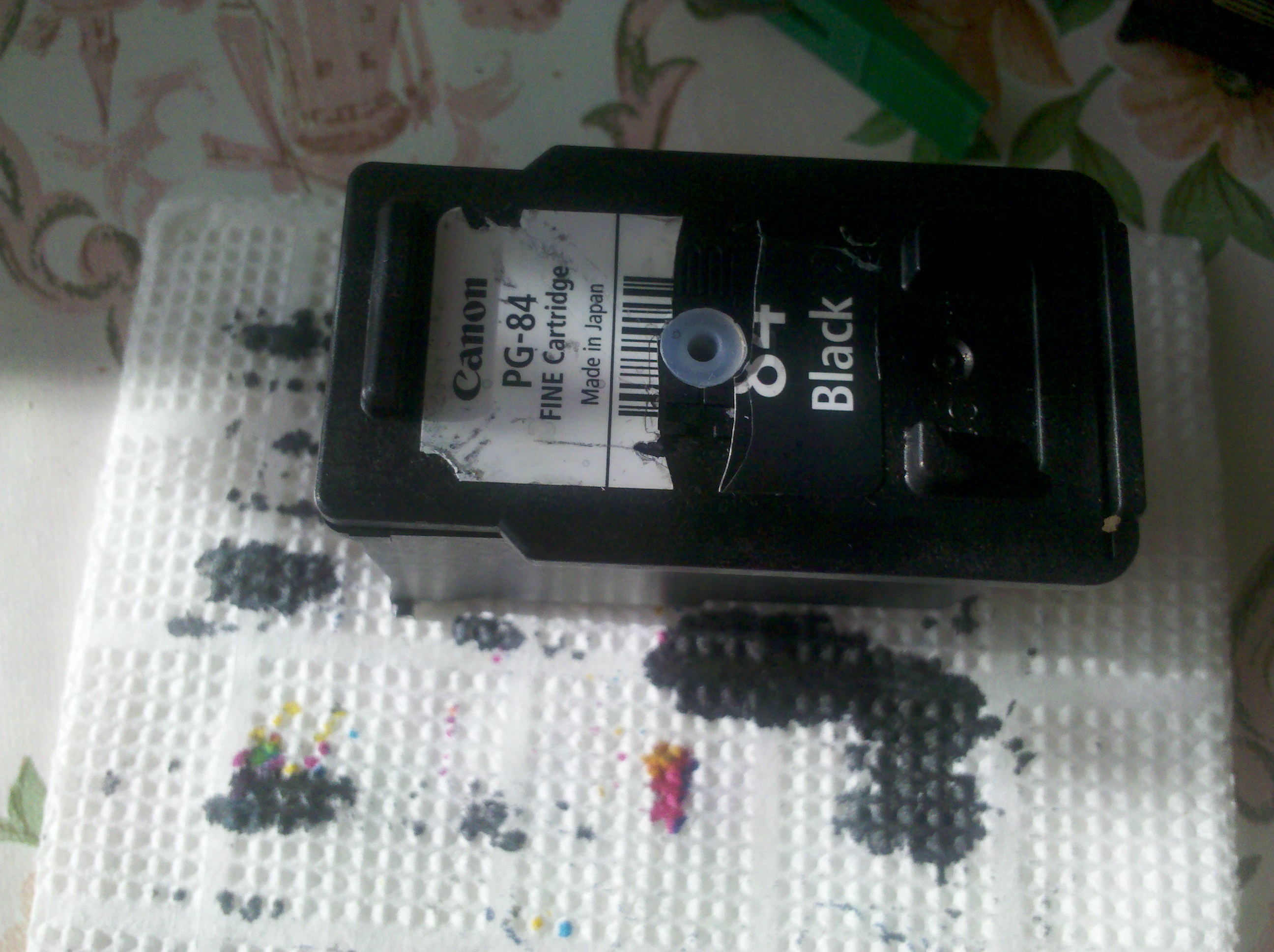

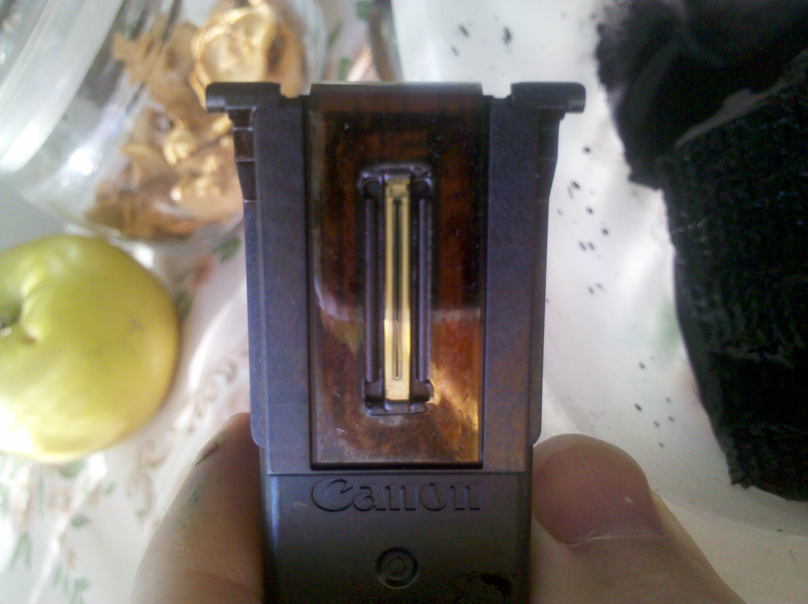

Что сделал: отмачиваю 3 дня в очистителе для окон (состав изопропиловый спирт, пав, этиленгликоль)+дистиллированная вода 50/50: погрузил на 5 мм и в теплое место. Также немного очистителя залил в картридж на 2ой день.
Отпечаток на салфетке остается, при легком продавливании в картридж воздуха шприцом - снизу выходит краска. Капаю очиститель на дюзы - за секунду уходят внутрь. С виду все хорошо, но не печатают 90% сопел. Памперс вроде свежий. Из капы чернила выкачиваются. Попробовал шприцем капнуть на капу и откачать им же через шланг - все нормально, т.е. стандартные промывки проходят.

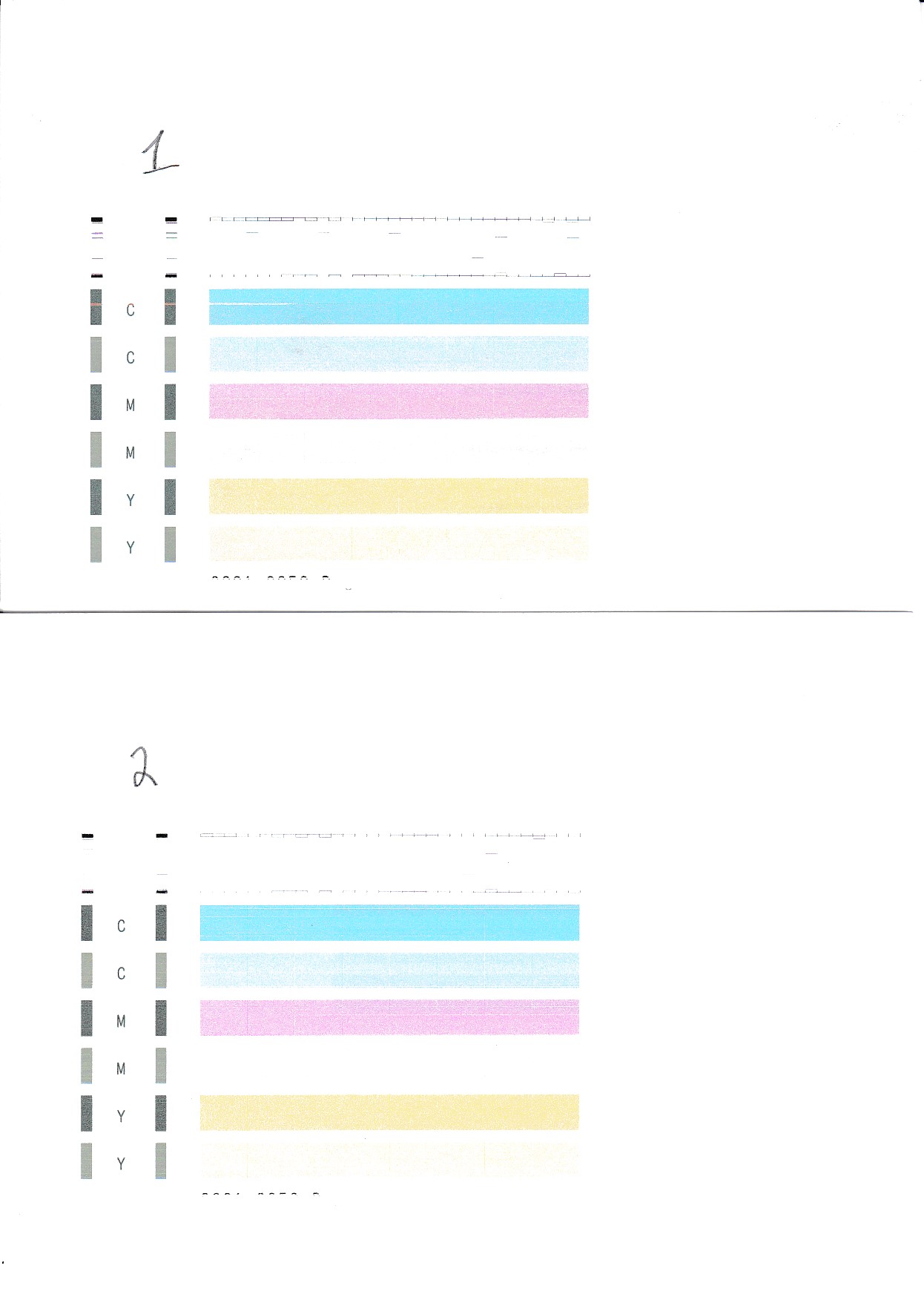

Первая проба сделана при получении принтера (сделал пару глубоких очисток через драйвер), вторая - через 3 дня отмачивания:
Причем второй образец напечатан промывкой, СНПЧ снята. Результата нет. Есть ли еще варианты или головка/картридж утрачен?

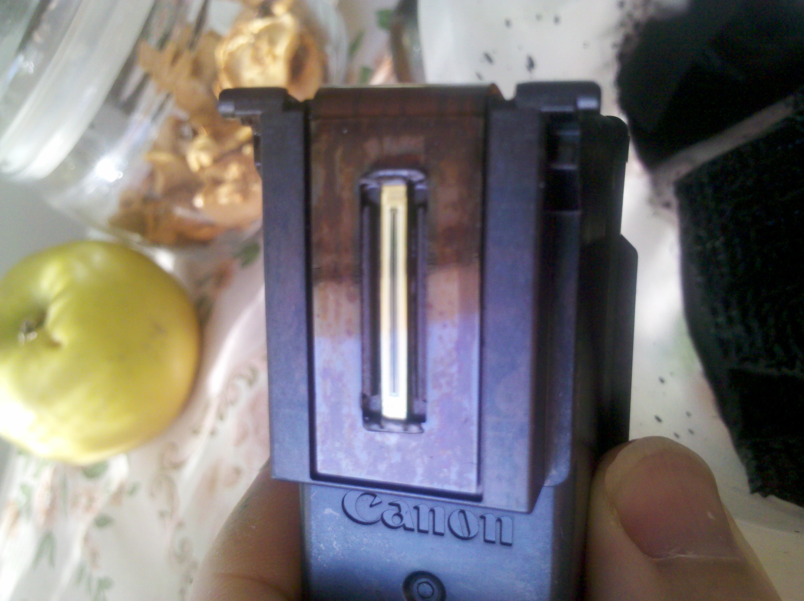

С виду все в норме)) Что с ней может быть, теоретически?
Если вариантов нет, можно ли найти недорогой аналог, перерыл инет - нет официальных аналогов (модель какая-то редкая), может по физическим параметрам подобрать или так не получиться?
