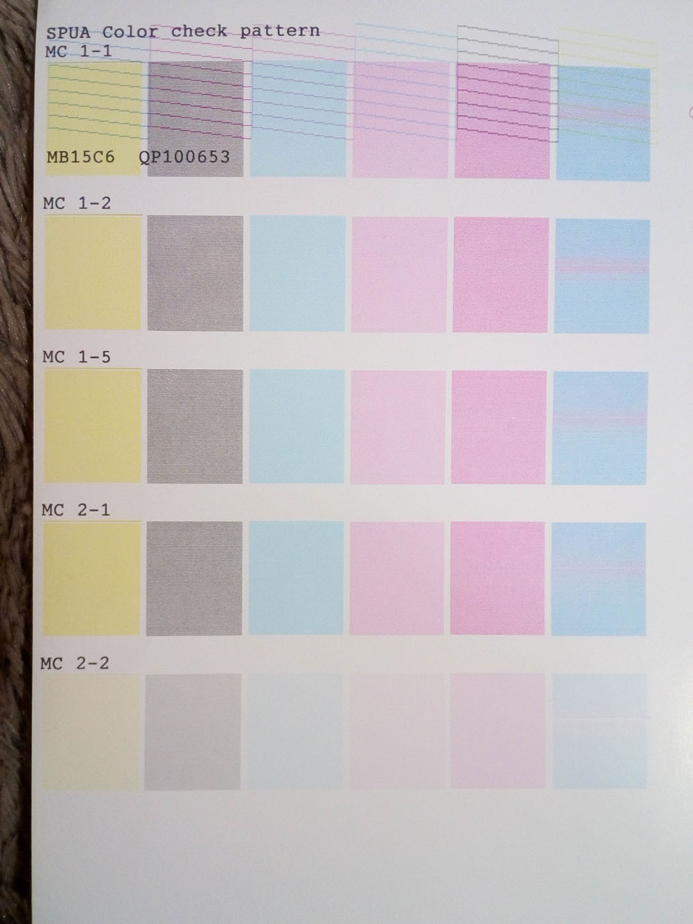

Здравствуйте! В декабре 2015 года я купил по совсем не гуманной цене новый L800 на замену старому R290 который умер от разгерметизации головы через 7 лет работы.
Залил оригиналы, отпечатал около 2000 фотографий ( в основном А4), прочисток делал всего 2, принтер печатал хорошо, потом стал замечать после ночи простоя подмешивание цветов - маджента и циан, думал мож показалось - принтеру то всего 2 месяца.
Печатал еще месяц так как нужно было печатать, впринципе на печать дефект не влиял, но тест дюз был все хуже и хуже. :biggrin:
В общем, вернул принтер через 3 месяца с пробегом почти 3000 ( фото), в сервисе одним глазом взглянув на тест дюз, сразу сказали это менять голову, без вопросов приняли, и через несколько дней по гарантии заменили голову. К слову, в сервисе было очень много эпсонов, и МФУшки и l800/T50 тоже навалом на полу, под столами, на полках. Я спросил, часто ли с таким дефектом приносят? Ответ был, именно L800 очень часто с разгерметизацией приносят, пробивает герметик между цветами.
Так что на всякий случай я попросил мою старую голову тоже забрать чтоб если история повторится, была какая-никакая голова.
По результатам ремонта гарантию еще на год не продлили. Короче мне все это не нравится, вся эта унификация и экономия ни к чему хорошему не приводит. На коробочке от новой головы стоят 2 буквы - CN что я думаю означает China , со всеми вытекающими последствиями..
Дата производства принтера 5.08.2015г.
Вот такой тест дюз был через 2 месяца со дня покупки:
Прикрепленное изображение: DSC_3128.JPG
