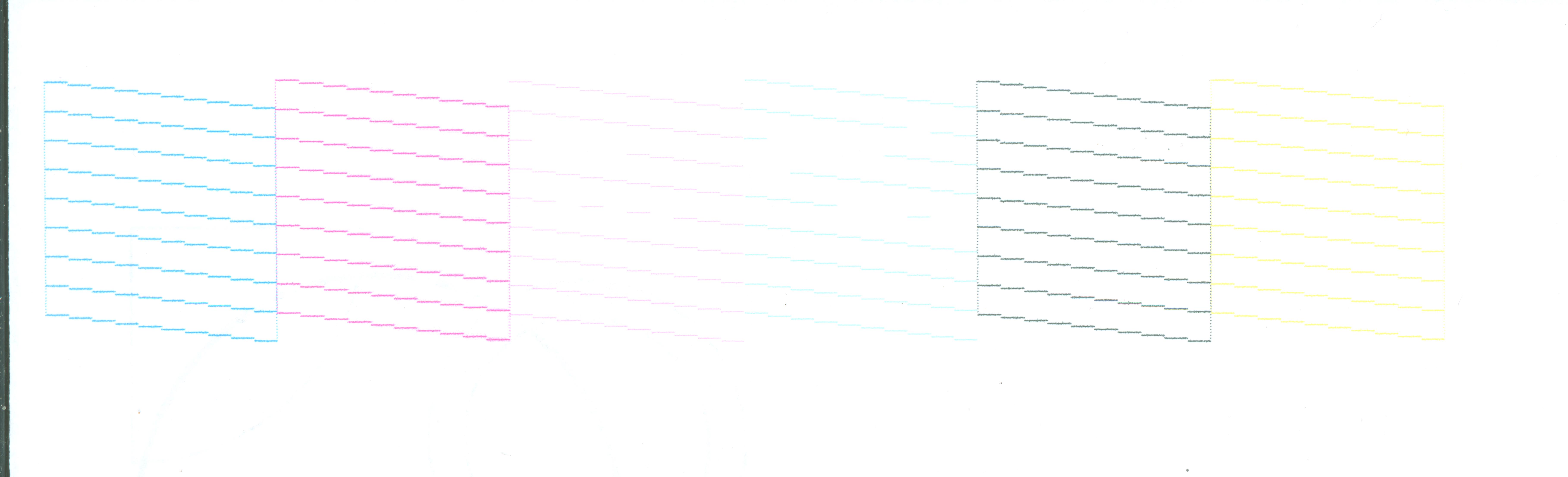

Достался мне принтер с снпч Epson L800, продолжительное время стоял без работы. Изначально, когда он мне достался, печатал кое-как лишь 1 цвет.
Раз 5-7 делал прочистку дюз и усиленную прочистку. Затем налил в капу дестилированной воды,постоял сутки,ситуация чуть улучшилась. Затем,залил в капу стекломоя,оставил на сутки. Ситуация не изменилась. картриджы прокачал, чернила на них подаются исправно.
Ваши советы?
А с какими чернилами?
В любом случае, старые чернила надо заменить свежими.
| Сообщение #3 Отправлено 01 апреля 2016 - 07:59

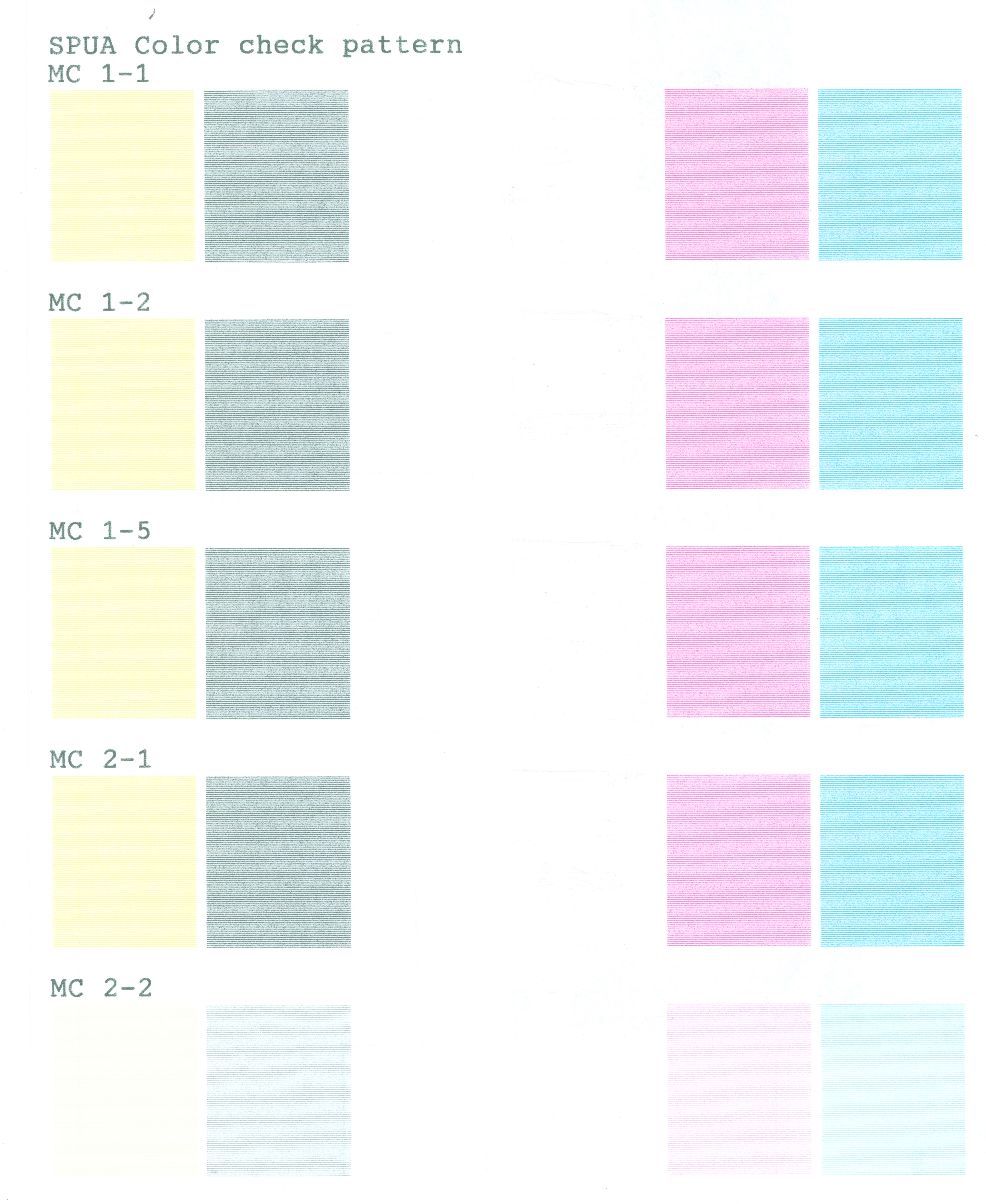

WWM, Не знаю, он мне уже с ними достался. Свежие чернила оригинал или можно "попроще" купить? И ещё забыл,при печати цветных картинок на простой офисной бумаге - картинки отдают желтизной и полосит.
| Сообщение #4 Отправлено 01 апреля 2016 - 08:47
| Сообщение #5 Отправлено 01 апреля 2016 - 08:53
Чернила нужно менять однозначно. И промыть желательно тракт подачи чернил дистиллированной водой или промывкой для водных чернил. Часто замена чернил приводит к положительным результатам. Чернила пока можно взять любые для L800, если не поможет, то слить проблемные и заменить оригиналами.

Что скжаете насчёт ПГ,если судит по тестам? Мне кажется Light magenta и Light cyan должны быть посветлее.

Попробуйте в сливной шланг вставить шприц 20мл и вытягивать чернила, затем штатная прочистка и тест дюз, надеюсь поможет, а так все предыдущие советы актуальны
Должны быть нормальные, но они загустели от староскти.
Нет смысла обсуждать картинку на старых чернилах.
Вот когда сольете, промоете, зальете свежие, заходите показать, что получается.
