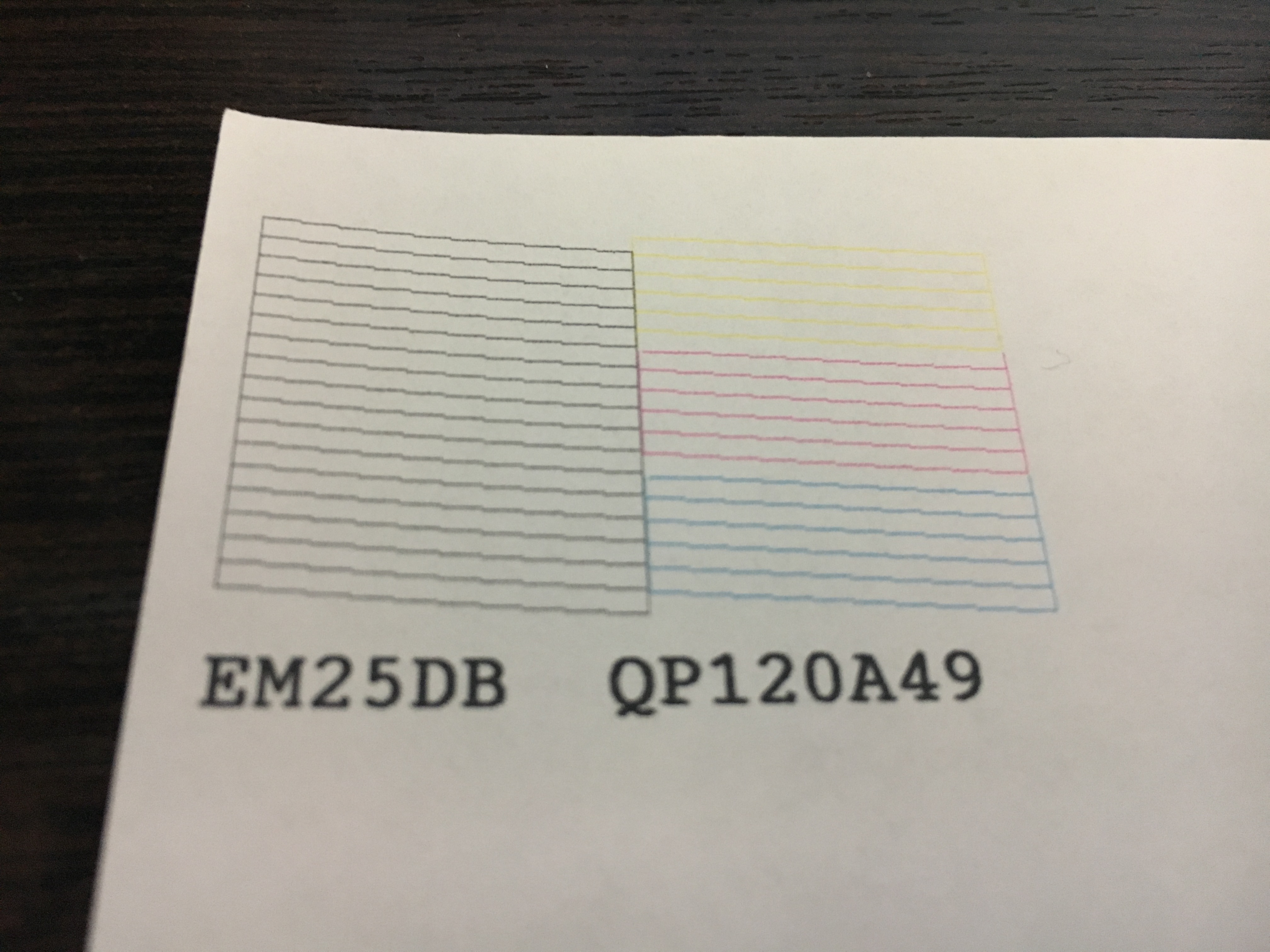

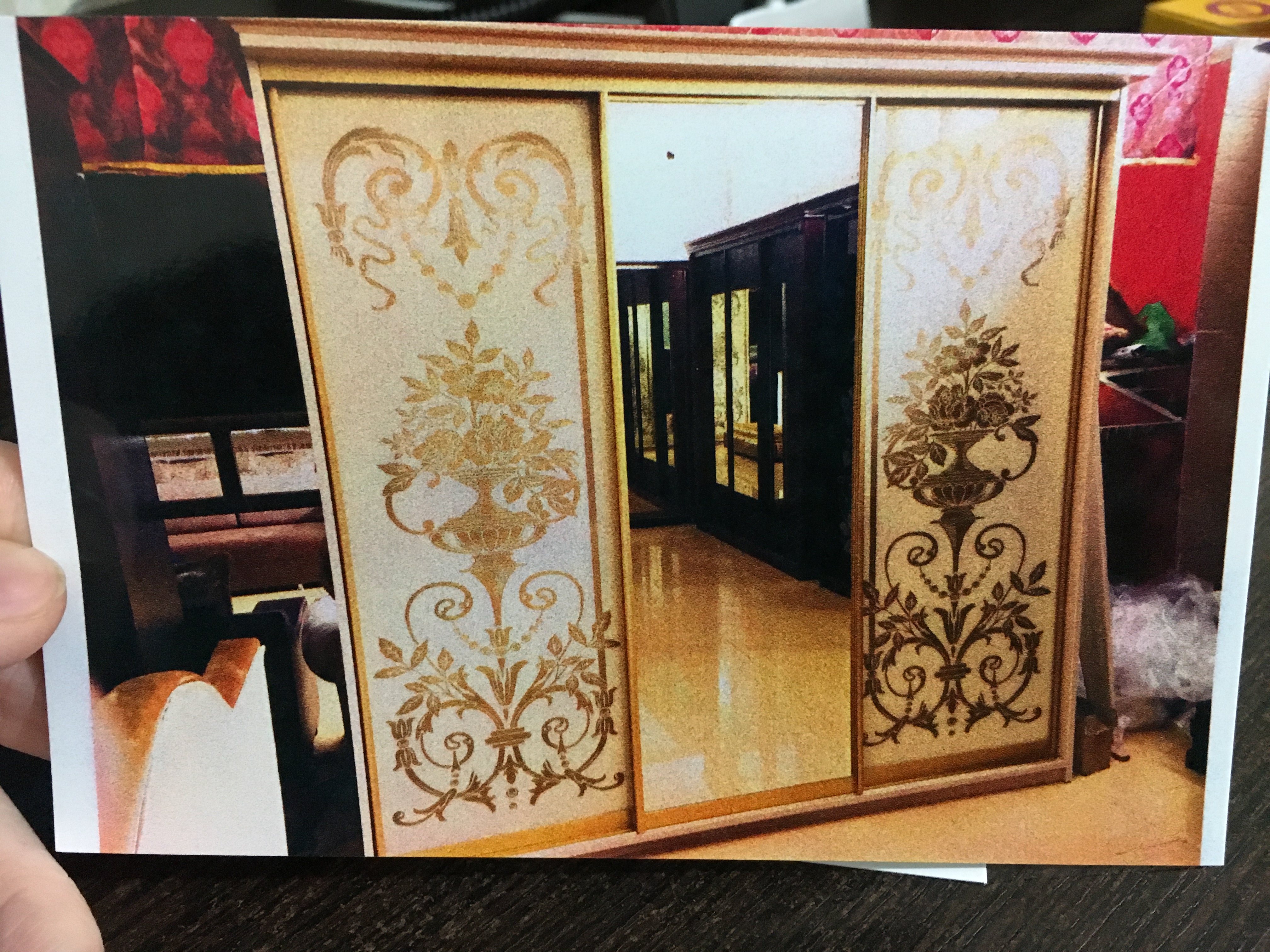

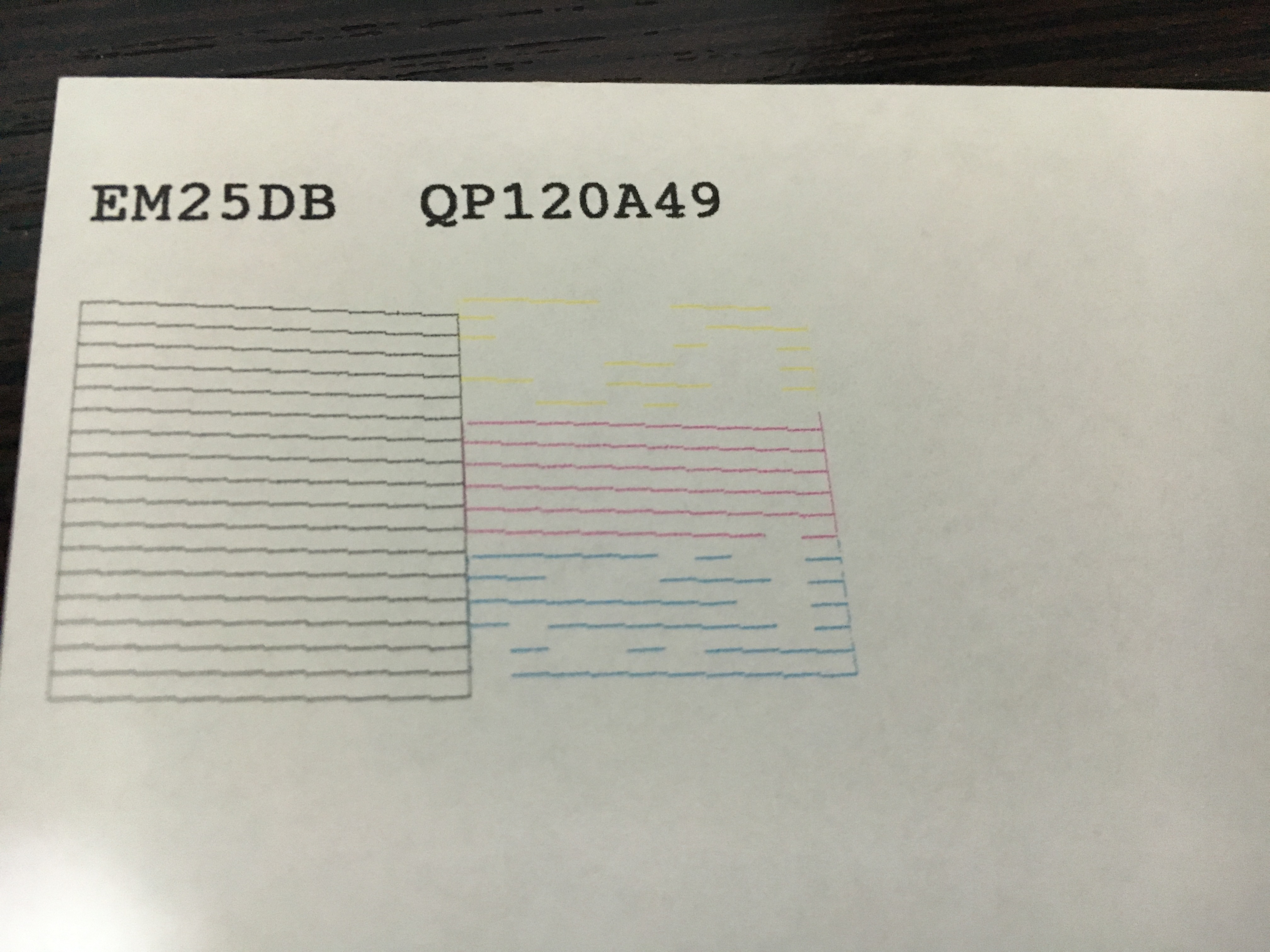

Здравствуйте, принтер в последнее время начал печатать полосками и цвета не естественные отдают красным, фото приложу ниже. Пробовал чистить головку (проверить дюз), прочистил наверное раз 10-15 но всё время показывает один и тоже результат, тоже прикреплю фото, только краска заканчивается больше ничего не становится, подскажите пожалуйста что делать?

|    Сообщение #3 Отправлено 02 апреля 2016 - 07:57   Serge_237
Проблема в том, что часть дюз не работают.
Для начала надо добиться 100% теста дюз
|    Сообщение #4 Отправлено 02 апреля 2016 - 13:10   WWM
Просмотр сообщенияAtashka-56 сказал:
что делать?
Если чернила старые или плохие - заменить на свежие или более качественные.
Если это случилось после простоя, то засохло все там, штатными прочистками не обойдетесь. Надо мыть голову спец жидкостями.
|    Сообщение #5 Отправлено 02 апреля 2016 - 13:30   Роман67
WWM,
Ну там судя по всему очень тяжко с жёлтыми дюзами . Но на их месте ПГ пока бы не снимал для промывки , а ограничился на "первую часть Марлезонского балета" сменой чернил на новые и заливкой на капу промывки с "горкой" с последующим запарковыванием туда ПГ вручную . Может помочь .

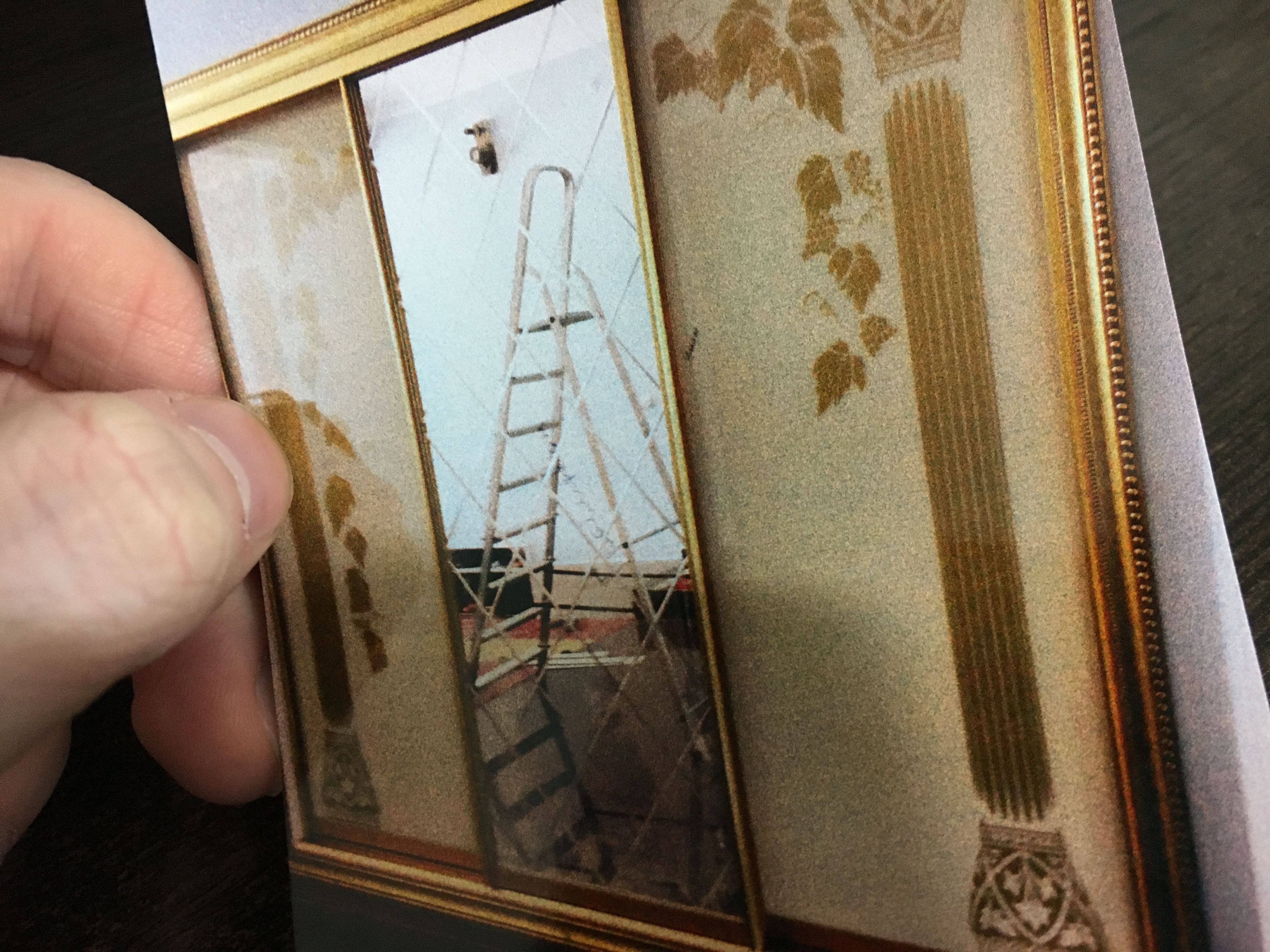

|    Сообщение #6 Отправлено 19 июня 2017 - 17:33   Atashka-56

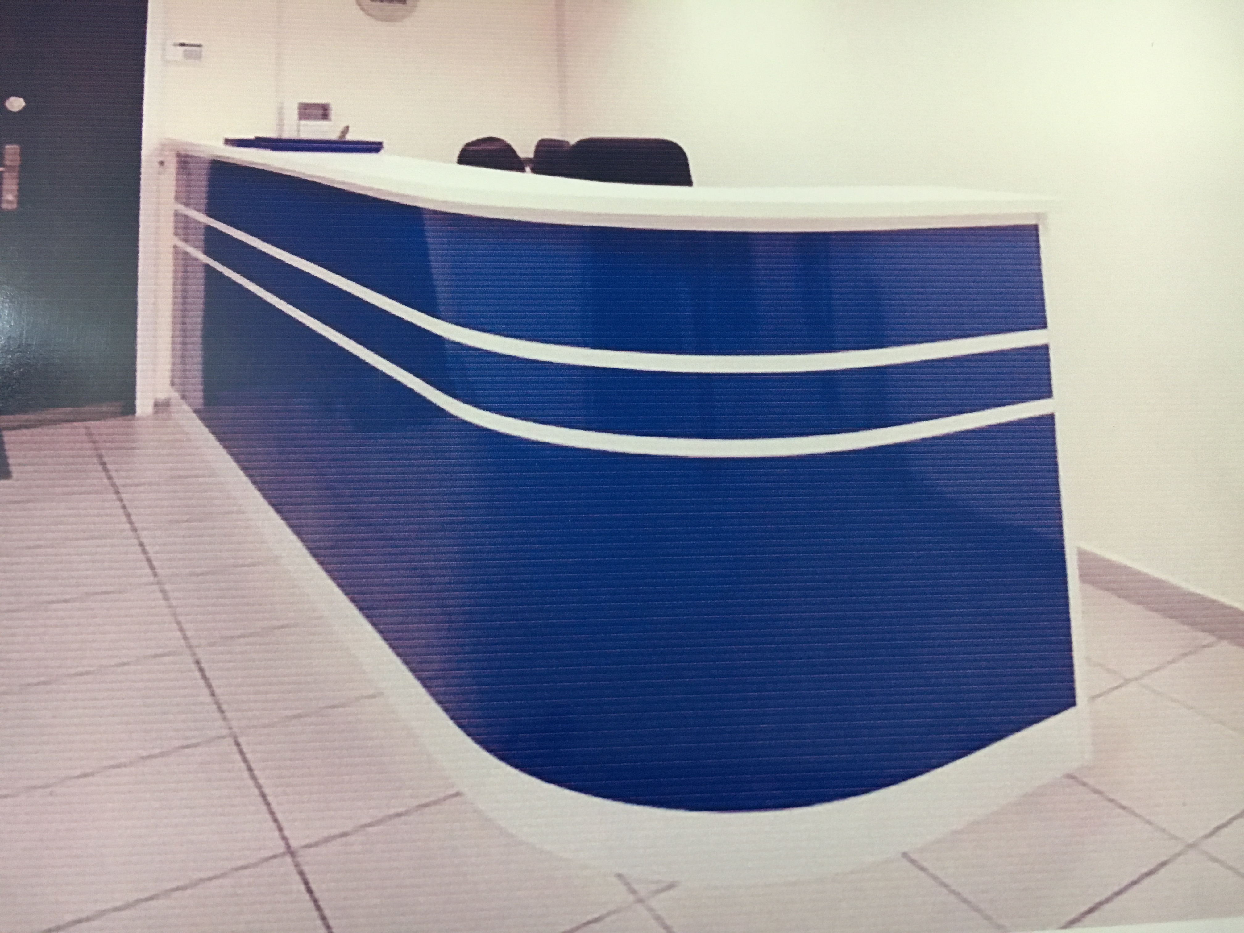

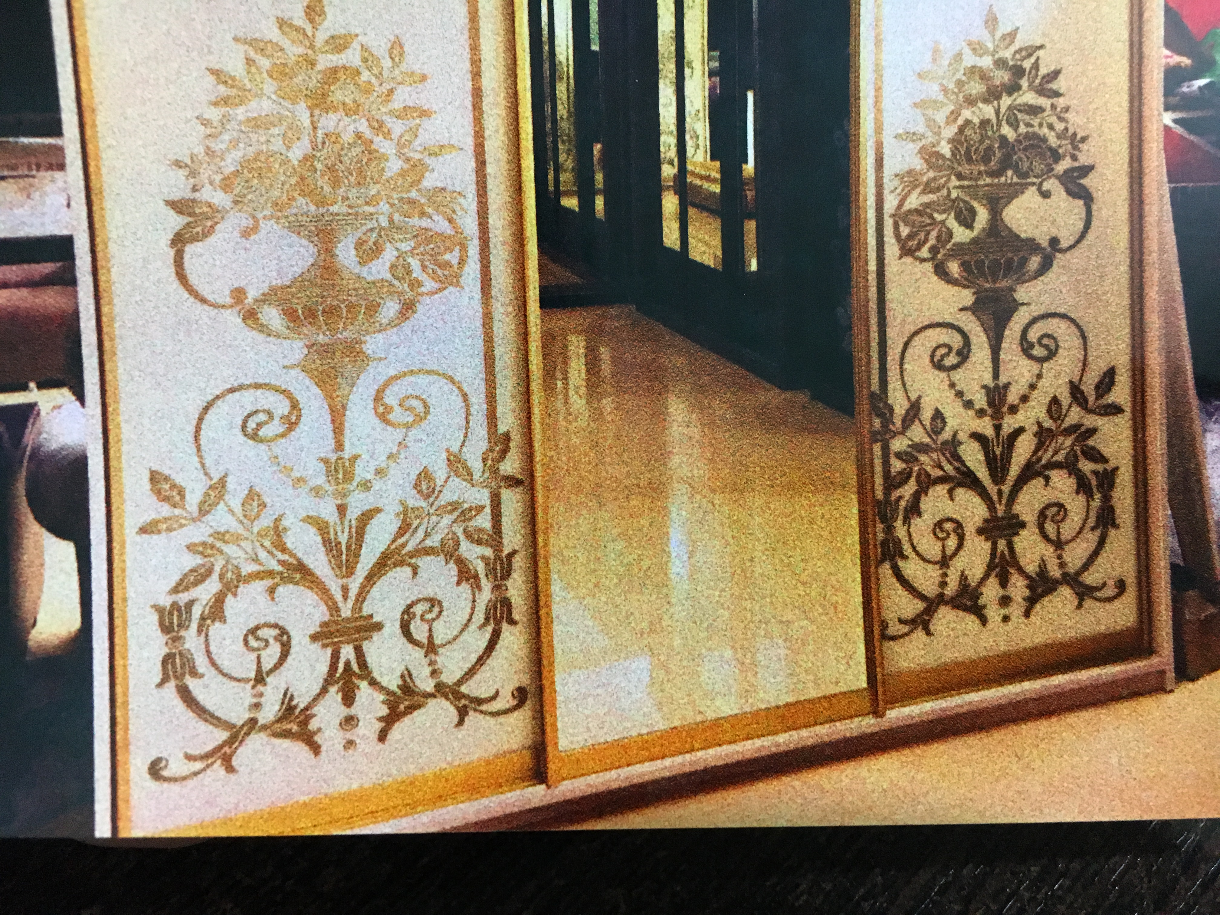

Похожая проблема повторилась снова, только теперь не полоски, а как будто бы сильный шум на фото, из-за чего это может быть? и как это лечить? На вид просто ужасные фотки выходят.

|    Сообщение #7 Отправлено 19 июня 2017 - 18:23   WWM
Тест дюз в норме, значит бумага низкосортная. Или режим качества печати не подходящий для этой бумаги.

|    Сообщение #10 Отправлено 19 июня 2017 - 20:36   deleted
Atashka-56, покажите оригинал печатаемой фотографии.

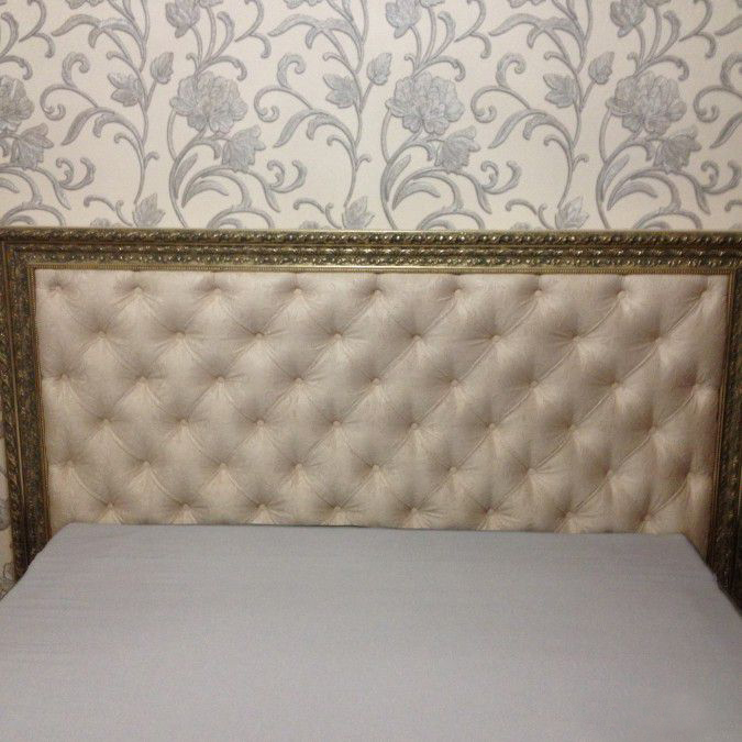

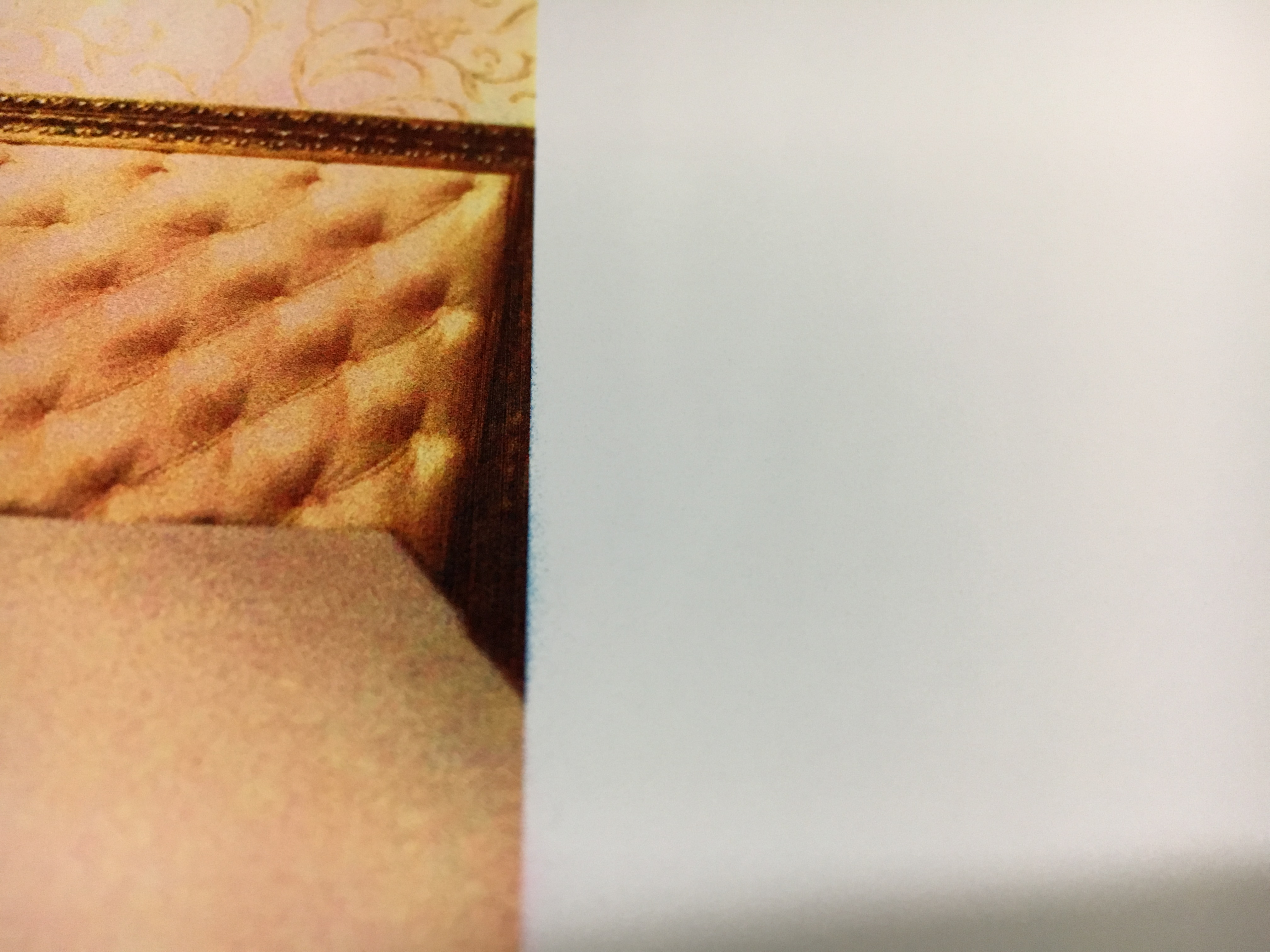

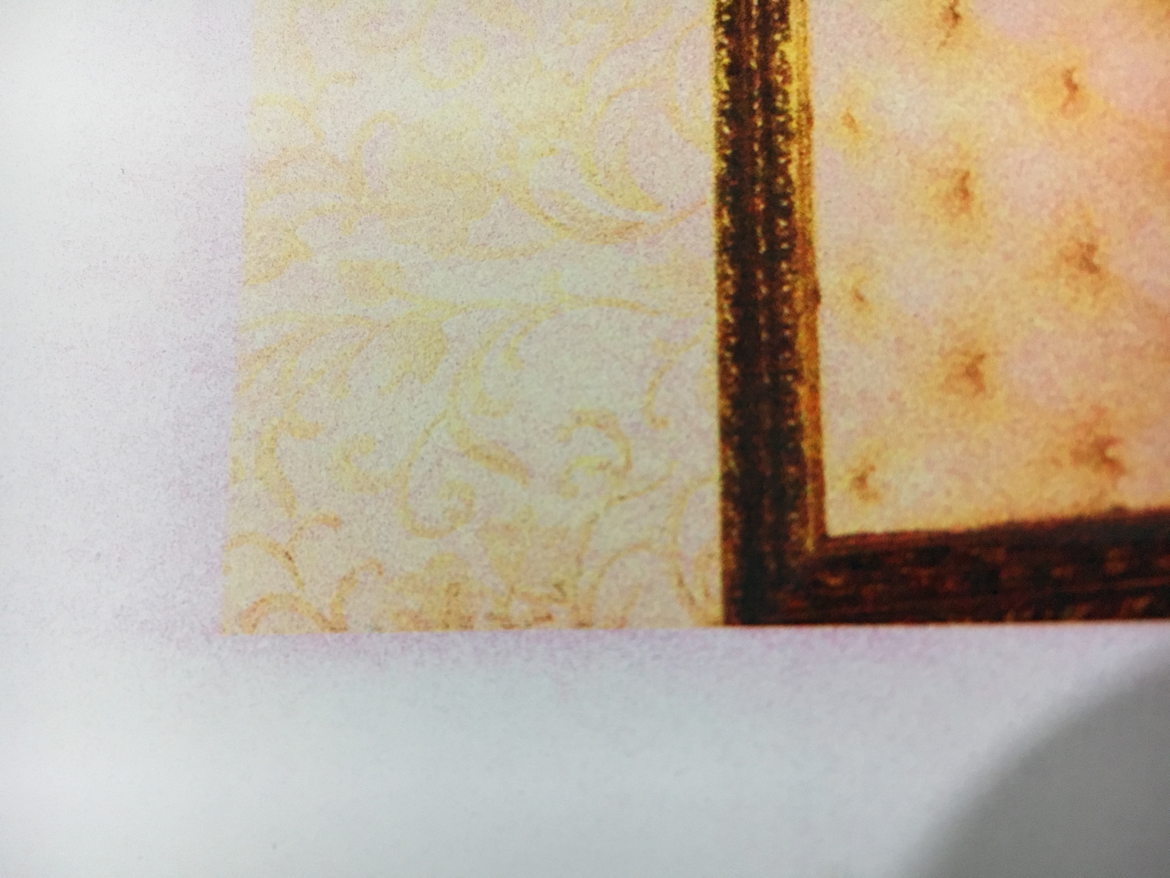

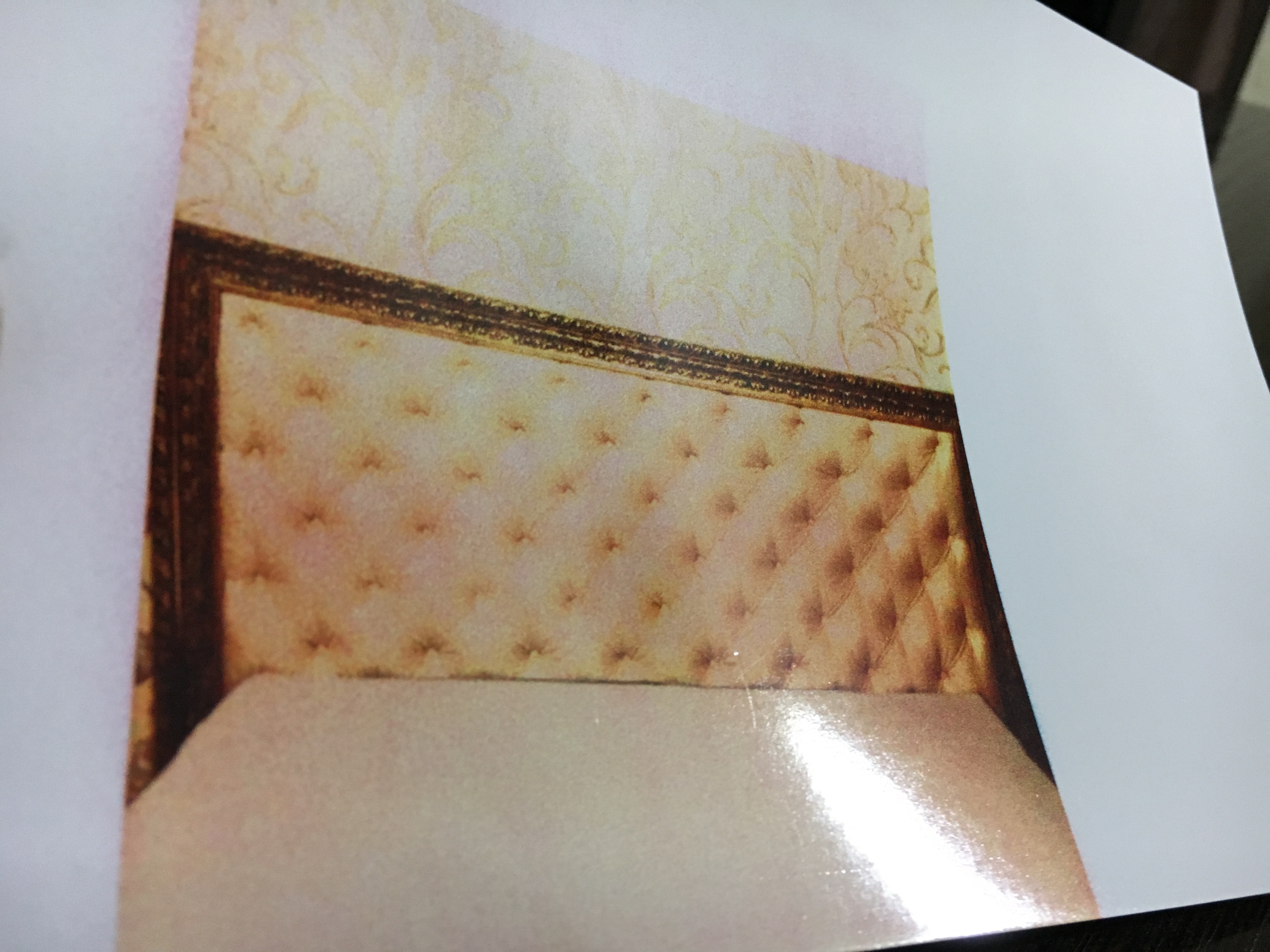

|    Сообщение #12 Отправлено 22 июня 2017 - 03:06   Atashka-56
WWM, gsn, Роман67, К сожалению напечатанная та фотобумага была последняя, но у меня есть ещё вот такая почти не использованная пачка, я так понимаю это какой то не стандартный размер? просто когда покупал взял по одному сразу все форматы, тогда не разбирался. В общем на этой фотобумаге точно такая же картина ужасная зернистость и не правильные цвета, даже за край немного краска вышла, этого я даже не замечал когда на всю поверхность печатал, посмотрите пожалуйста фото, оригинал тоже прикрепил, из-за чего это может быть? я сегодня ещё раз дюз два раза прочистил и откалибровал печатную головку, всё бесполезно...

|    Сообщение #13 Отправлено 22 июня 2017 - 11:44   WWM
А смысл?
Если не все дюзы работают, то калибровка ни при чем. Прочистка нужна.
Если все дюзы работают, но зернистость печати получается, - бумага виновата.
Судя по упаковке, у Вас самый простой глянец. Поэтому ничего удивительного.
Хотите четкости и красоты - нужна качественная микропористая бумага типа Премиум (супер) глянцевая, полуглянцевая, сатин, шелковистые и тому подобные.
Цвет не тот? Тоже не удивительно. Совместимые чернила + совместимая бумага, а драйвер принтера рассчитан на оригиналы по оригиналу. Профилировать надо. Как минимум, ползунками подвигать в ручной настройке цвета.
Пылит за пределы изображения? Или головка полузасорена, или чернила не свежие.
|    Сообщение #14 Отправлено 22 июня 2017 - 12:12   Atashka-56
WWM, Я просто помню как он до этого печатал на той же бумаге, с этими же красками, картинка была идеальная, а сейчас это неба и земля. Кстати если вдруг это важно, на нём установлено СНПЧ. Наверное нужно на ремонт понести...
|    Сообщение #15 Отправлено 22 июня 2017 - 12:26   WWM
Конечно, важно! Если Вы мало печатаете и в донорах чернила застаиваются, то реально они загустели, ибо потихоньку летучие компоненты оттуда испаряются. Меняются плотность и вязкость, появляется пыление и другие дефекты. В общем, плохо это.
|    Сообщение #16 Отправлено 22 июня 2017 - 13:47   deleted
Atashka-56, на ваших снимках, на границе отпечатка и белого поля четко видно сильное пыление чернил. Однозначно проблема с чернилами, вероятно загустели.
Вам нужно прокачать чернила по шлейфу СНПЧ, с той целью чтобы чернила из шлейфа заменились чернилами из доноров.
СНПЧ у вас картриджная, капсульная?
