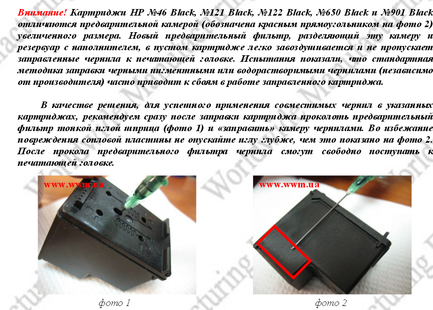

С цветным такой проблемы не должно быть. Но, конечно, в идеале стоило бы использовать специальную клипсу.
Подробнее о заправке картриджей в этой брошюре.
