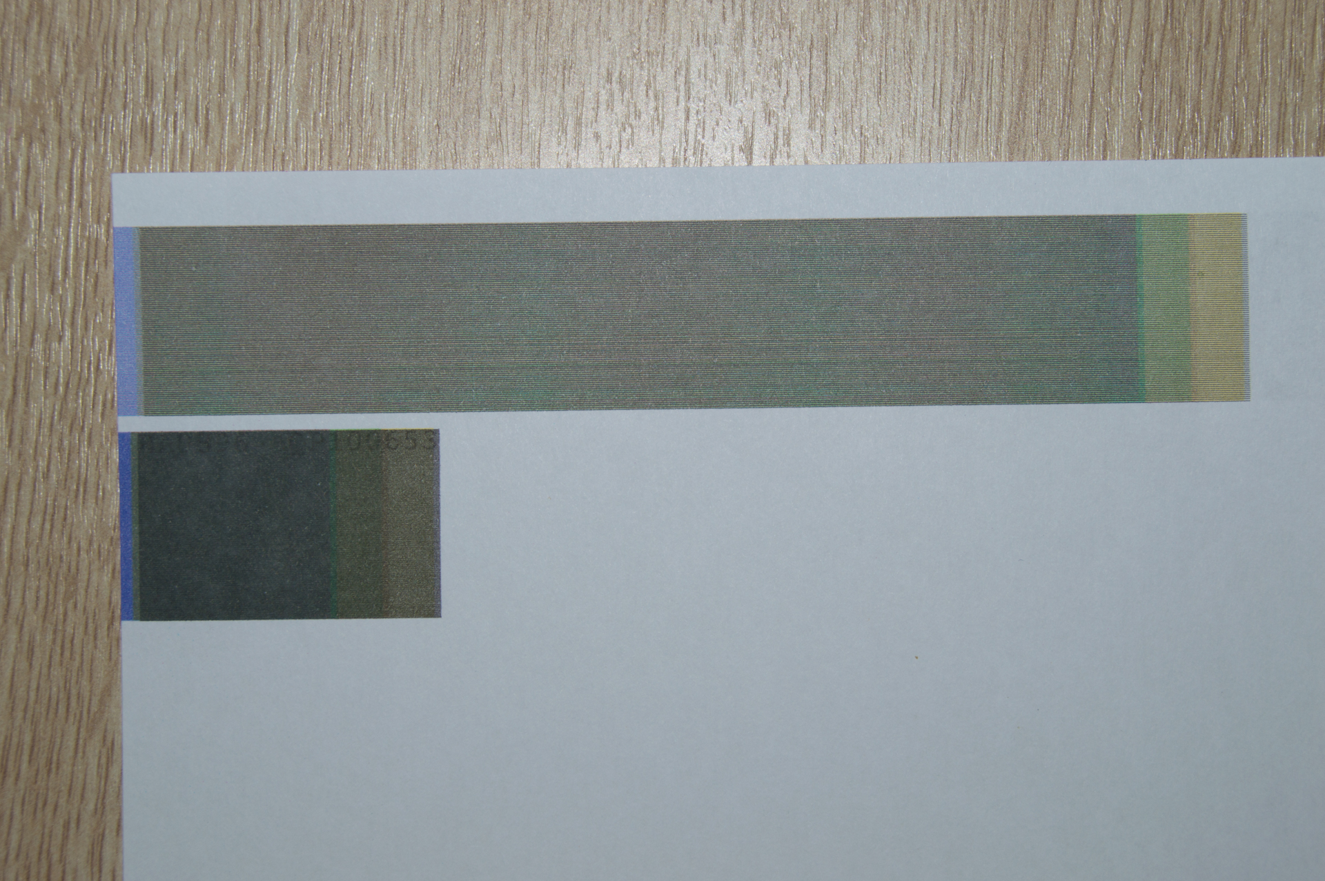

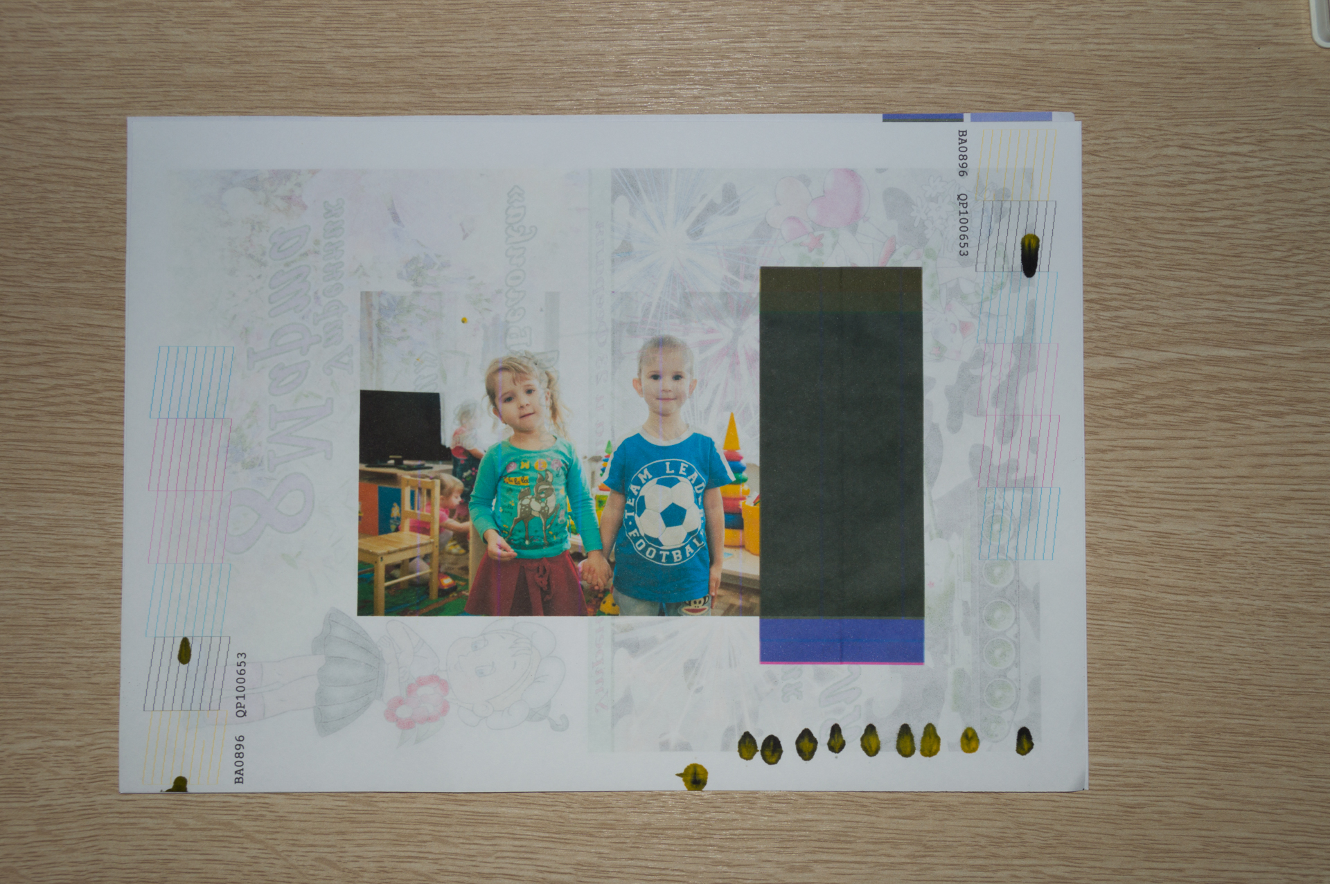

Сначала принтер начал капать большими жирными пятнами желто-черного цвета при печать в режиме "наилучшее фото", переключив в режим "фото" капли ушли. на след. день сделать тест дюз, в желтом не хватало пару полосок. решил пропечатать напечатав фотографию, её я прилагаю Прикрепленное изображение: DSC_0106.jpg, и собственно увидел такую картинку, после этого сделал тест дюз и вот ( Прикрепленное изображение: DSC_0108.jpg
ДЕЛАЛ следующее: Переустановил драйвер (предварительно удалив его и перезагрузив), без результата. И вот еще когда головка принтера ходит туда-сюда при возвращении на парковочное место оставляет капли перед резиновым скребком и даже мокро возле нижнего вращающегося валика.

|    Сообщение #2 Отправлено 30 марта 2016 - 21:12   Anbel
Короткое в районе головы, разбирать мыть сушить.

Спасибо за совет, все сделал, промыл просушил, даже нашел и проверил предохранитель, все таки подозрение на КЗ было. Когда снимал шлейф он был в краске, теперь все работает, НО даже при печати теста дюз, капает краска на лист (черная с желтым) причет здоровые капли, значит зальет снова контакты, в чем может быть причина? Плохие ПЗК? после прочистки дюз прям пятна краски, цвет черный с желтым.
|    Сообщение #9 Отправлено 01 апреля 2016 - 10:28   Anbel
HeADoof, чернила не удерживаются в ПЗК, вот и льет, так как подошва чистая и грешить на мусор не имеет смысла. Совет поставьте СНПЧ на 2П капсулах и избавитесть надолго от проблем с печатью.
