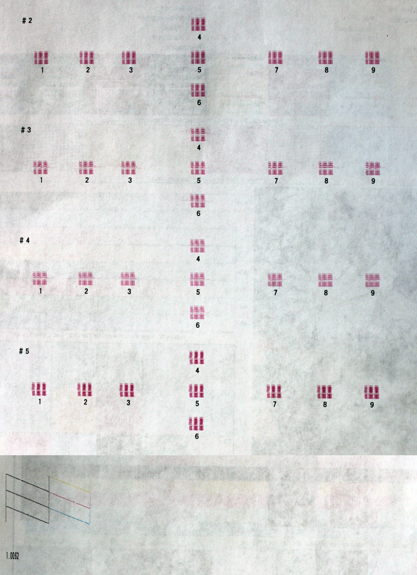

| Сообщение #6 Отправлено 31 марта 2016 - 12:05
| Сообщение #7 Отправлено 31 марта 2016 - 12:15
Это не тест дюз.
Тест дюз печатается из драйвера.
Вкладка Обслуживание.

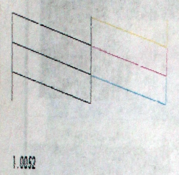

| Сообщение #9 Отправлено 31 марта 2016 - 14:02
из драйвера печатает только такой тест
А другого и не надо пока. Нет смысла калибровку проводить, если у Вас не только с маджентой проблемы.
У Вас только желтый более менее в порядке.
Неужели это оригинальные чернила Epson?
