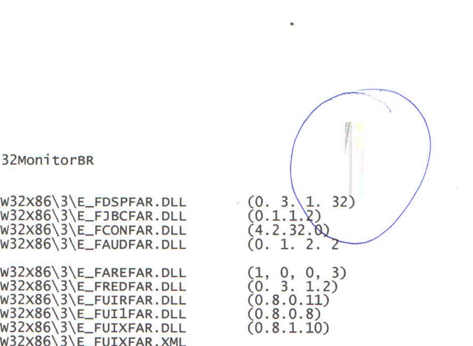

Подскажите в чем проблема?

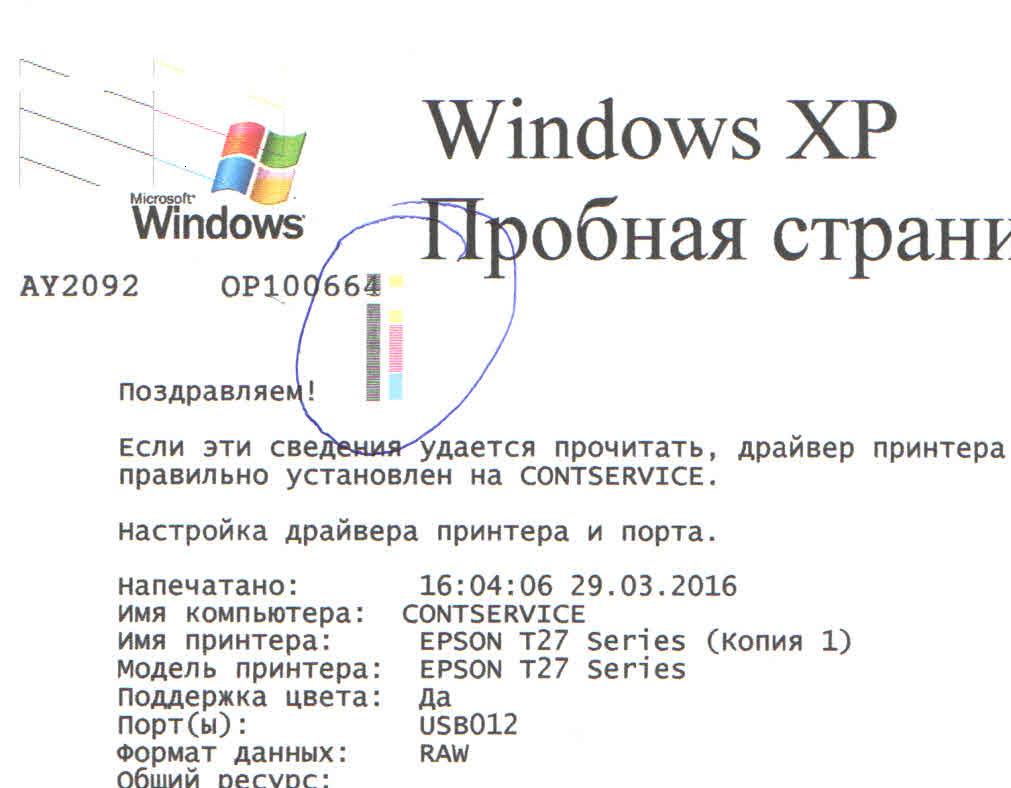

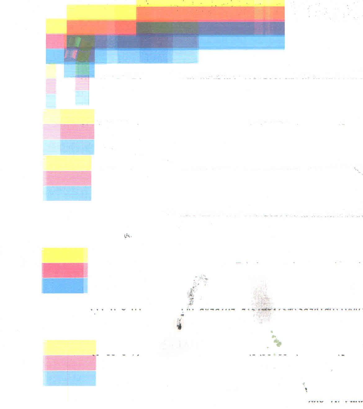

При любой печати принтер например на тестовом листе Windows XP всегда по разному печатает лишние цветные прямоугольники, расположенные как тест дюз.
У данного принтера был заменен моторчик, который проталкивал бумагу в длину во время печати.
T27 печатает хаотично цветные прямоугольники
| Сообщение #2 Отправлено 29 марта 2016 - 16:31
коротит чтото
| Сообщение #3 Отправлено 29 марта 2016 - 21:21
iceromis, у вас явно что-то с электрикой. Еще раз проверьте все соединения, может зажали что-где при сборке.
| Сообщение #5 Отправлено 03 апреля 2016 - 10:15
Проверил шлейфы от платы до ПГ, вытащил -> протер контакты -> вставил обратно. Дефект пропал.
