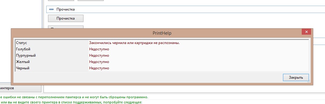

Статус монитор пишет - не определены или не установлены картриджи.

Статус принтера, полученный с помощью printHelp, пишет: закончились чернила или картриджи не распознаны.
При включении, сканер немного дергается, т.е. не проезжает до конца, а будто проверяет его наличие и чуть-чуть перемещается вправо и назад.
смущает, что каретка не выезжает. если бы дело было в картриджах, то она должна выезжать.
