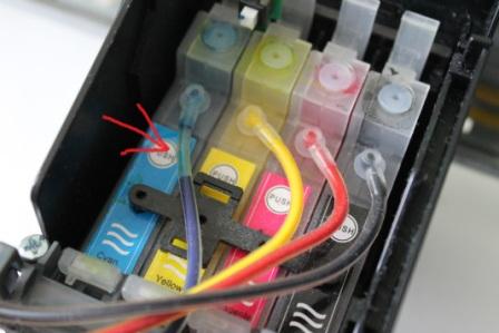

Добрый день, за ночь появляется воздух в трубке с синими чернилами, это нормально? Или где то подсасывает воздух? как проверить, как исправить?

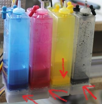

И еще вопрос это нормальный уровень (как на фото) или нет...?
Принтер Епсон С 91.
Уход чернил За ночь появляется воздух в трубках

Как правило в картриджных системах не герметичность между чернилозаборной иглой и манжетой картриджа. При установке туда попадает целлофан который пробивают иглы при установке, или снятии и установке картриджей.
Для начала надо вынуть картриджи, убрать лишний целофан(можно аккуратно срезать или просто поднести к пламени зажигалки, он сам разойдется по краям). Далее заправить сам картридж(а лучше все сразу, дабы другой раз не снимать картриджи). Далее поставить на место картриджи и посмотреть что будет на следующий день. уж потом если не поможет осмотреть или заменить заглушку, манжету или г-образный штуцер. Но чаще виновато соединение иглы и манжеты, такая проблема постоянно наблюдается в серии фабрика печати.
Уровень чернил в воздушном отсеке емкостей такой и должен быть.
