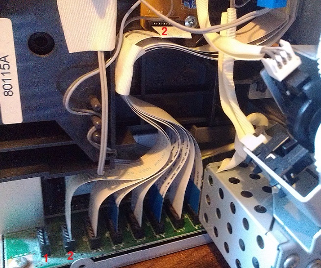

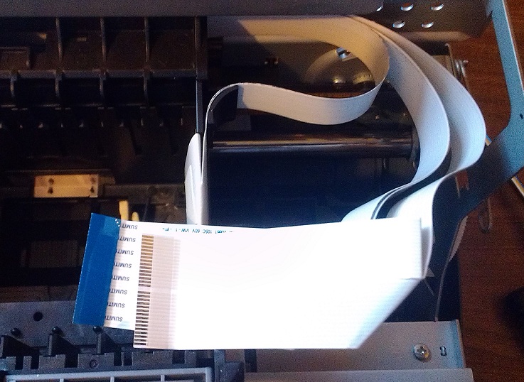

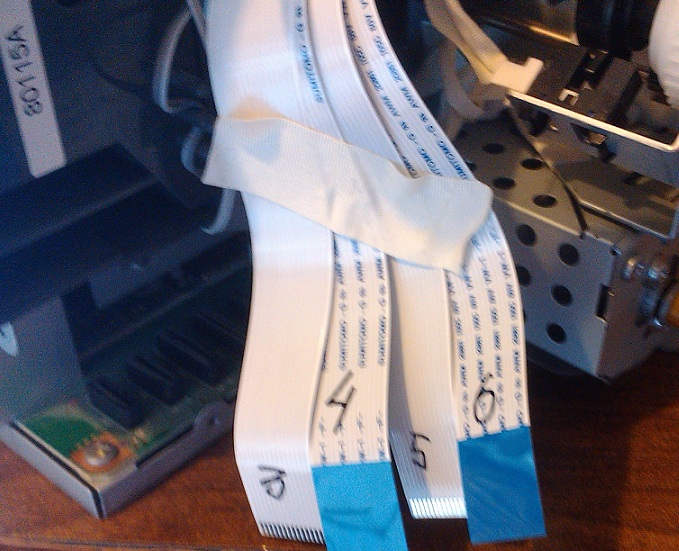

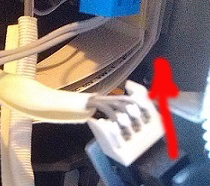

Теперь шлейфы в картинках.
На каретке выглядит так:
Вид сбоку на плату:
Первый разъем на кнопки, второй на плату сверху на лотке подачи.
Дальше 3,4 идут на шлейф головки верхний, 5 и 6 на нижний шлейф - первое фото.
7 разъём на датчики каретки, с 8-го на плату CSIC.
