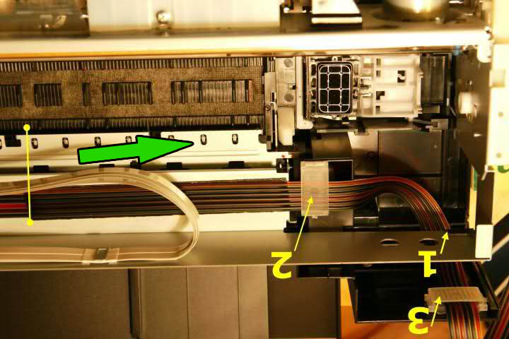

смотрим . Print Help протяжка ли ста 80гр
