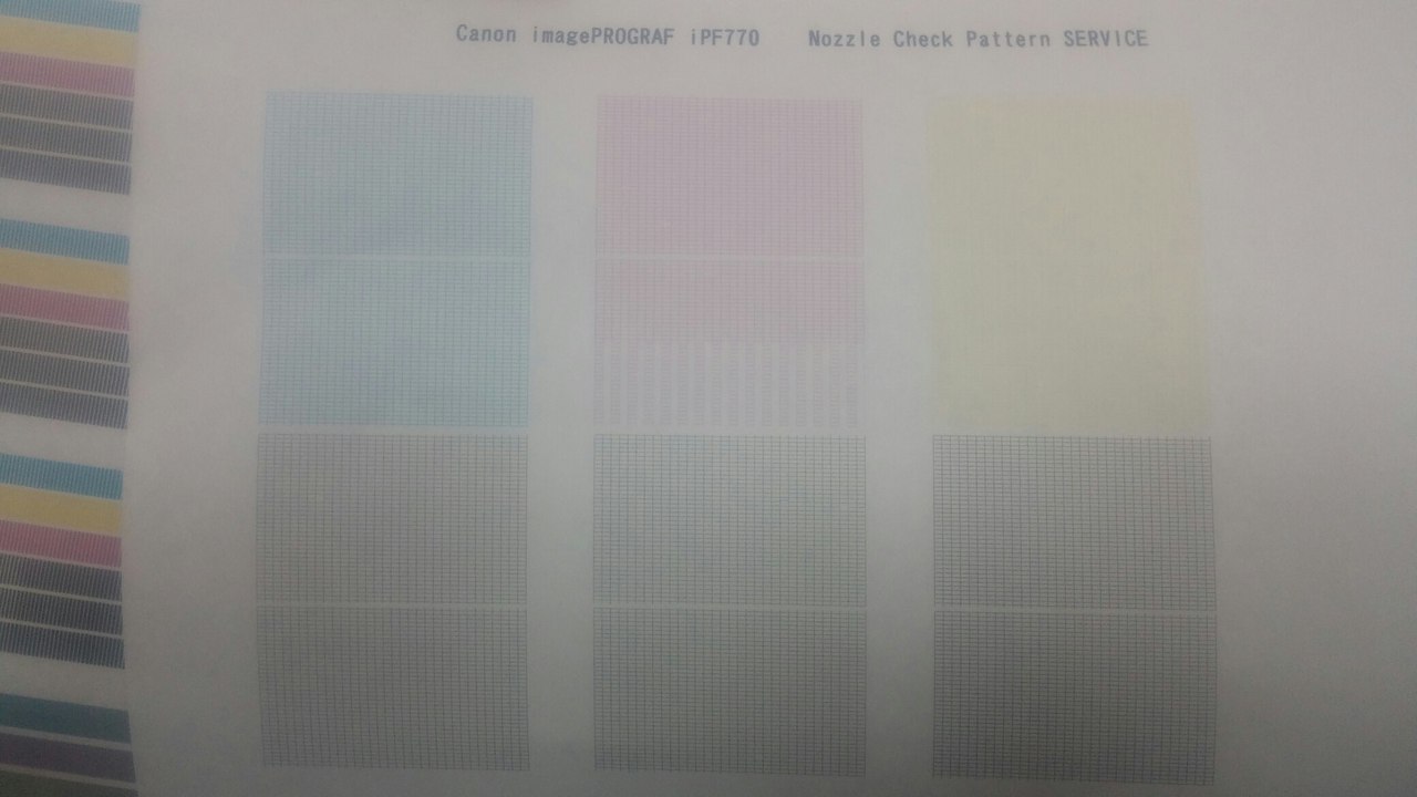

Огласите приговор пожалуйста.Есть смысл промывать нет?
Печатал через системное меню.

mjxed,
Менять ПГ .
Причина - дешифратор .
|    Сообщение #3 Отправлено 24 марта 2016 - 20:55   mjxed
Менять ПГ .
По какой причине летит дешифратор?Чернила или замятие бумаги повредили ПГ?

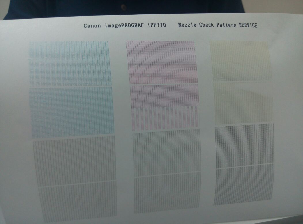

2-х дневная промывка привела вот к этому.
