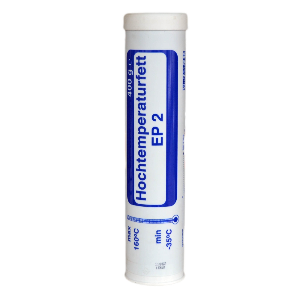

|    Сообщение #15 Отправлено 23 апреля 2016 - 12:56   Freeman Pro.
Типа одно и тоже. Только от жидкого масла сразу может появится скрип. Есть на форуме опыт смазывания вала смазкой для интимных целей:). Точно не вспомню но вроде пол года работал принтер нормально :-). Я мажу смазкой германской для скоростных подшипников колес Hochtemperaturfett EP 2(высокотемпературная смазка).
Прикрепленное изображение: EP2.JPG
