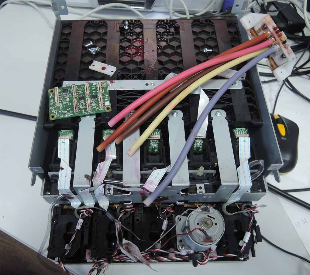

Сейчас нет такого аппарата, а фото из парткаталога снято с другого ракурса. На холдере никакой субплаты случайно нет, куда шлейфы с контактов картриджей сходятся ?

DC-AC
Есть субплата.И туда сходятся все шлейфы
nik_2 у меня тоже есть донор.
Если дело в плате,то я просто поставлю с донора.Все таки менять корзину.сливать чернила,потом полдня добиваться чтобы все дюзы появились труднее чем переставить плату

Вообщем снял с донора эту платку.завтра опять поеду на вызов.По результатам отпишусь.

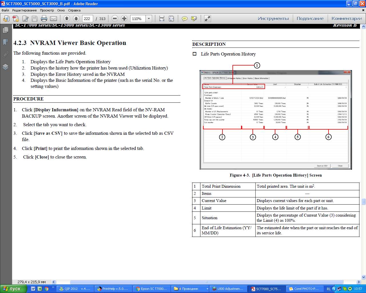

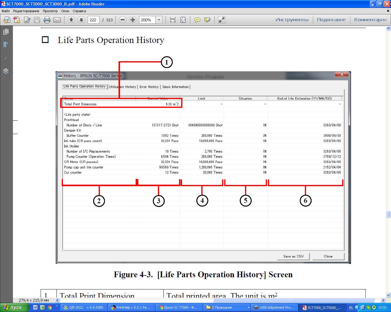

Пока не поменял.В ходе чтения мануала возникли вопросы.В сервисмануале есть NWRAM-viewer.В ней можно посмотреть информацию по счетчикам.А в сервисной программе такого пункта не нашел.Никто не знает как до него добраться?Прилагаю несколько фото.В одном написано,что надо открыть ini-файл,отредактировать и пункт появится.Нету такого,как написано, в таком файле.

Вернулся с выезда.Брал с собой плату,куда сходятся шлейфы.Зря потратил время.В неудобной тесноте мучился и зря.Результат такой же.Вернул все на место.

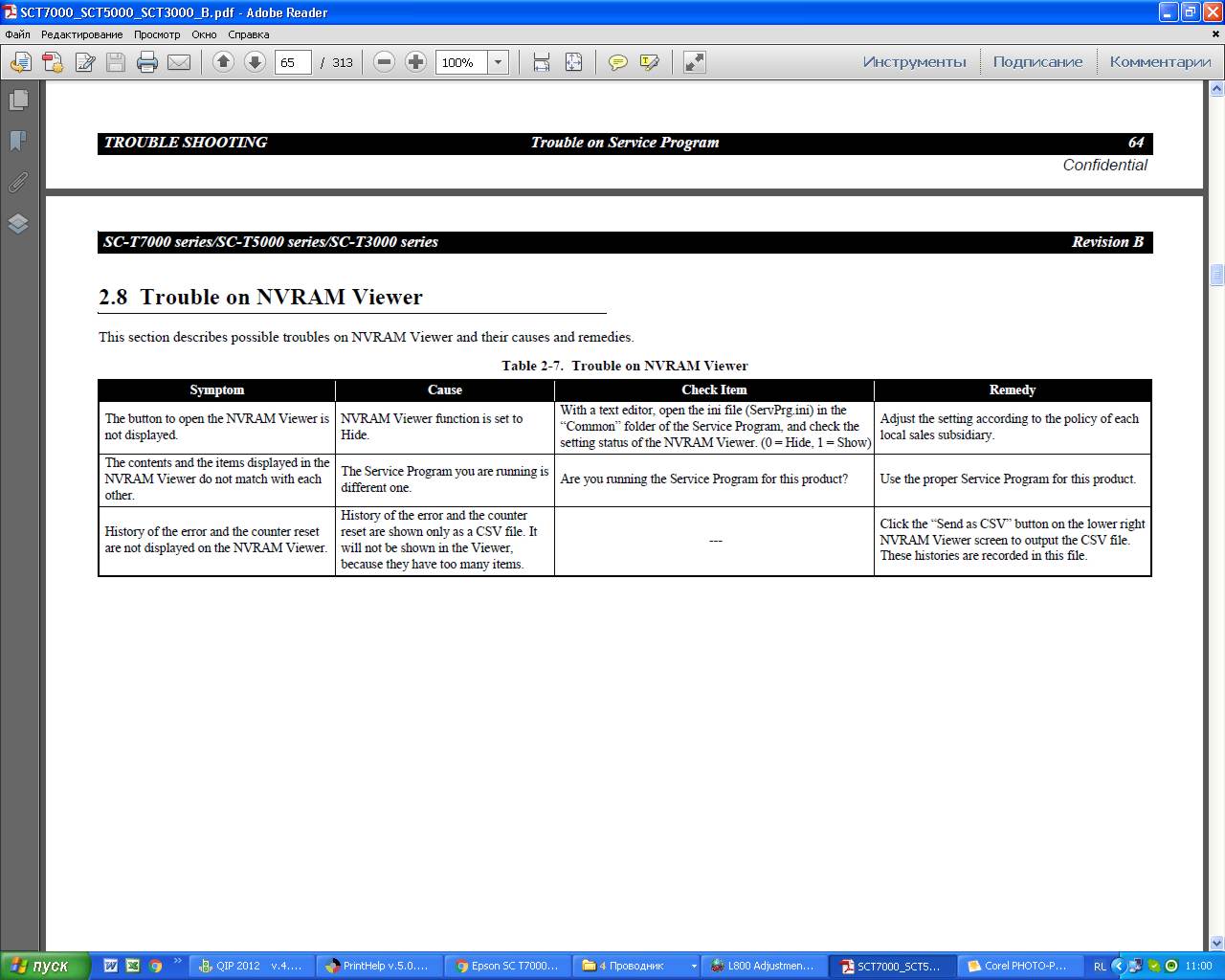

Не могли бы вы в 2 словах рассказать?И про прошивку и про то как вы посмотрели NWRAM-viewer?у меня такой кнопки ,как на фото в мануале нет.У вас другая программа? Firmware Flash Rom живет на Main board?
