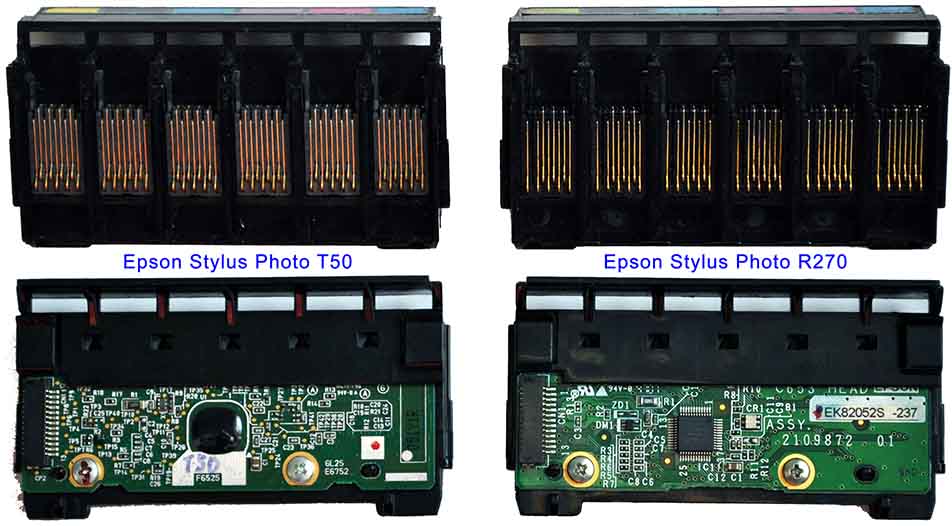

|    Сообщение #5 Отправлено 22 марта 2016 - 14:04   pepsiman
Планки у T50 и Р50 - одинаковые, картриджи разные, у 290 своя, у 270 своя
  • Прикрепленное изображение: CSIS board1.jpg
|    Сообщение #6 Отправлено 22 марта 2016 - 15:01   Стаc
Просмотр сообщенияpepsiman сказал:
- что из этого вытекает?
|    Сообщение #7 Отправлено 22 марта 2016 - 16:28   pepsiman
Стаc,
Видимо прошивка принтера за нумерацию картриджей отвечает. А еще у настоящих картриджей посадочные места разные, не вставятся в разном порядке и другой серии
|    Сообщение #8 Отправлено 22 марта 2016 - 17:10   Стаc
У 270 и 290-го картриджи одинаковые, и у Т50 тоже. Причем тут плата определения чипов? Я втыкал в 270-й плату опр. от Т50 и все работало, но с чипами от T50, а вот наоборот не катит! - Т50 не увидит картриджи с планкой от R270. У Epson-ов есть несколько взаимозаменяемых планок с разными номерами, есть однотипные, но зеркальные, требуют перепрокладки шлейфа. Перечитайте вопрос топикстартера, я дал на него адекватный ответ!

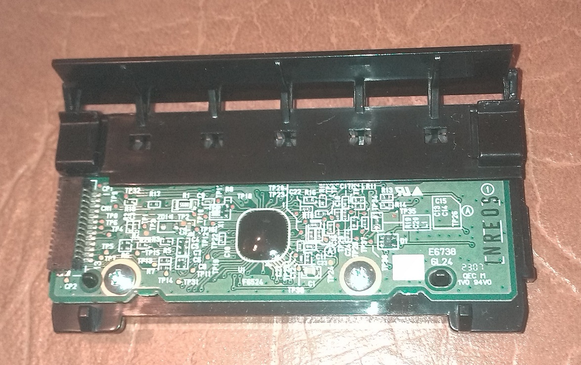

|    Сообщение #9 Отправлено 22 марта 2016 - 17:12   Alex_Ekb
Прикрепленное изображение: R290_CSIC.jpg
Для 290 такая.
Я не знаю что из чего вытекает но на RX610/615/690 стоят картриджи как у P50 а плата CSIC E6732 (6L21) и с платой от 50 он работать не будет проверено. Дело ещё наверное больше не в картриджах. Где-то на форуме по этому делу шел разговор, не найду наверное сейчас, если не изменяет мне память то DC-AC по этому поводу объяснял что между матплатой и CSIC существует протокол обмена и он у всех свой. Он то это наверняка знает.
Просмотр сообщенияkvanto2 сказал:
можно ли заменить платой от r290 ?
а что мешает поставить родную? Далеко живете? Есть ещё две таких рабочих - одну могу задарить.
|    Сообщение #10 Отправлено 22 марта 2016 - 17:17   Стаc
Просмотр сообщенияAlex_Ekb сказал:
CSIC E6732
- как раз эту ничем не заменишь, но она никакого отношения к проблеме не имеет.
