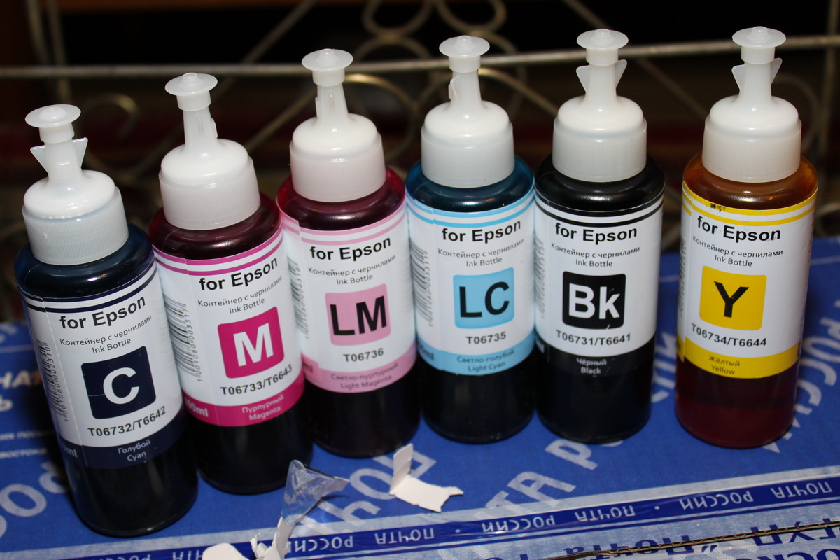

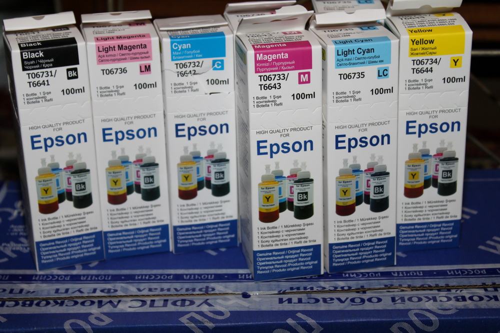

Итак, вот как они выглядят
Прикрепленное изображение: IMG_9954.jpg Прикрепленное изображение: IMG_9963.jpg
Ну прям фирменные почти один в один.

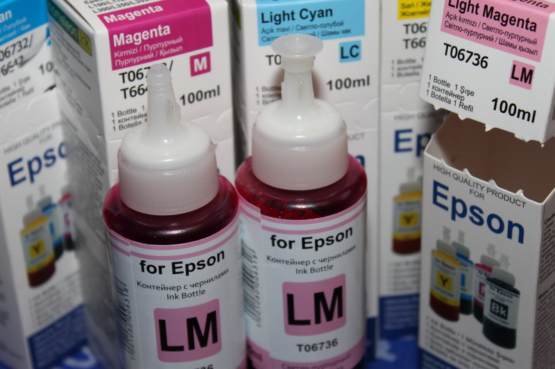

Как вы помните, когда я тестировал ББ, лайты залили в бутылочки для промывочной жидкости OCP.
На этот раз прикол в том, что я заказал две бутылки LM и две бутылки LC.

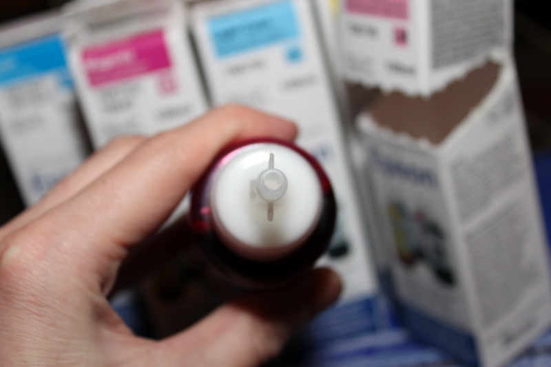

Одна бутылка LM оказалась без пробки
Прикрепленное изображение: IMG_9960.jpg Прикрепленное изображение: IMG_9961.jpg
Меня это, конечно, ни сколь не напугало. Сначала можно использовать бутыль что с крышечкой, а потом уже перейти ко второй) Ну или от ББ взять. Там вроде такие же. :biggrin:

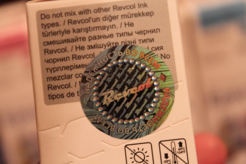

Revcol гарантирует надёжность во всём
Прикрепленное изображение: IMG_9957.jpg
Этому я рад. Хотя в плане упаковки надёжности не ощутил. Представьте на секунду, если бы у меня не было стольких бутылок подобных этой... Пришлось бы придумывать пробку самому, т.к. в доноры L800 более 70 мл на цвет не влазит, а бутылочка на 100.
Но лично для меня это, конечно, мелочь.)) Лишь бы содержимое было достойным.
Посмотрим этикетки на самим бутылках.

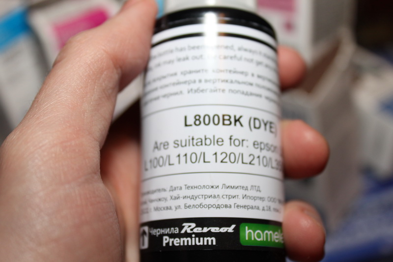

Основные цвета C M Y Bk ожидаемо универсальны (можно заливать и в другие девайсы L-серии)
Прикрепленное изображение: IMG_9962.jpg

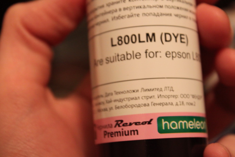

Лайты ожидаемо только для L800 (странно, что не заявлена совместимость с L1800, но попробовать никто не запрещает же))
Прикрепленное изображение: IMG_9958.jpg

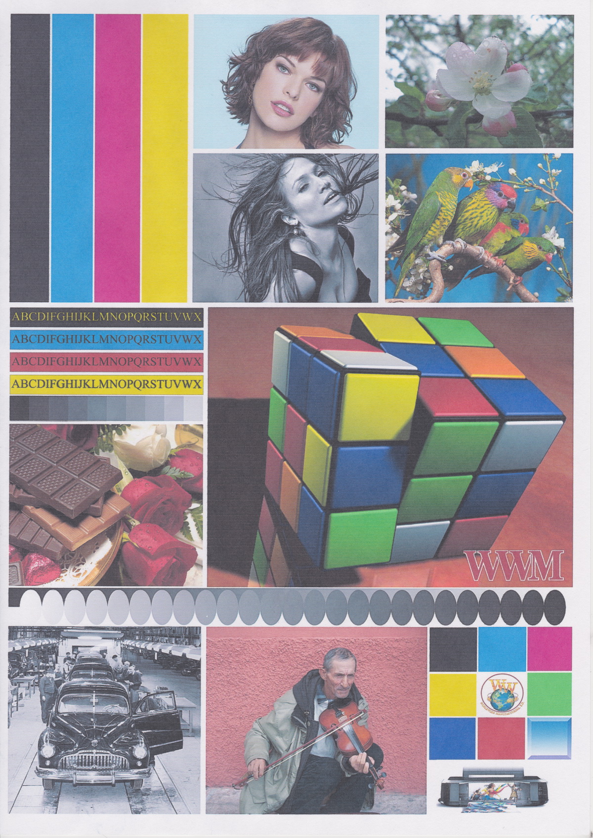

Цветопередача достаточно достойная и сбалансированная. Печатать без профиля можно и вполне не стыдно.
Признаюсь, ожидал от легендарных InkBank Хамелеонов чего-то большего, но то что получил оказалось не так уж и плохо.
По моему субъективному мнению, цвета несколько уступают Блок Блэку L800, в основном, по Мадженте.
Но компенсируется это наджёностью, стабильностью и т.п.
Многие люди уже "выпечатали" не один литр Хамелеонов и остались доволны. А вот после комплектика Блок Блэка у меня остались нарекания по стабильности лайтов... Причём серьёзные.
В общем, вот так вот это выглядит на обычной бумаге
Прикрепленное изображение: L800+Revcol_Hameleon_L+snegurka_A4_Foto.jpg
Если заметите где-то микрополосы, то то проблемы головы, а не чернил. По работоспособности всё вполне хорошо. Без нареканий.
