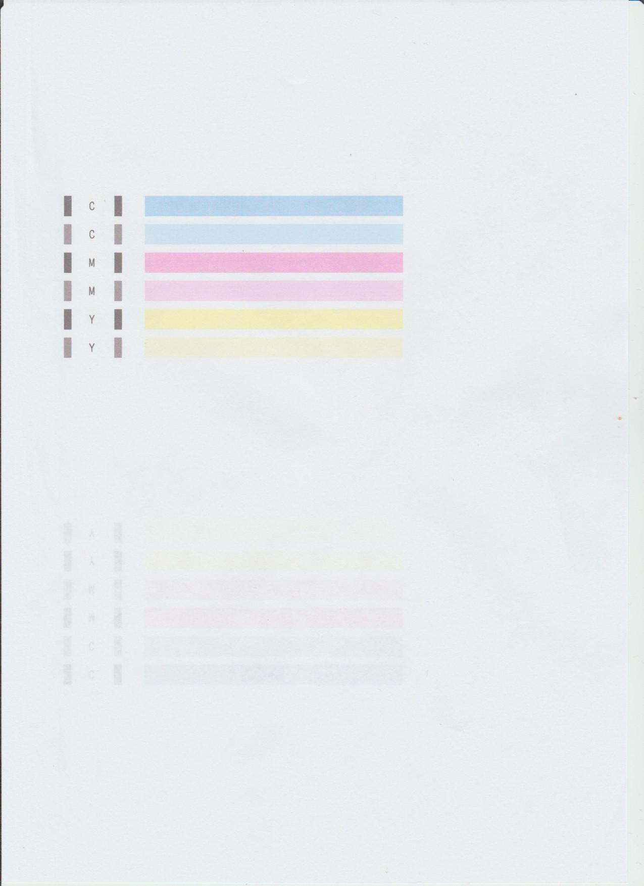

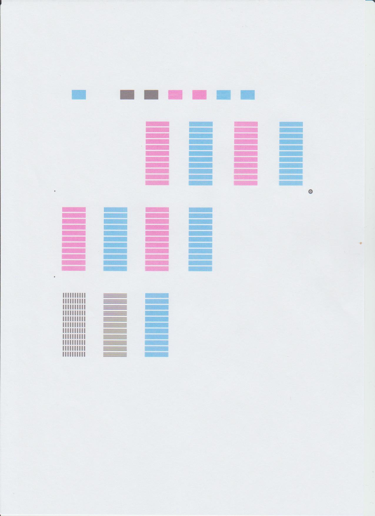

Помогите решить вопрос. После замены картриджей на новые ( родные) не печает черный цвет. С цветным все ОК. Наличие чернил принтер видит, количество показывает. Все настройки проверила на 100 раз. Образец печати выравнивания головок прилагаю... и образей проверки сопел тоже... Все очистки и прочистки не помогли... не понимаю...Картридж новый..не заправляла ничего... если проблема в нем, тогда опять новый брать? но тогда получается дешевле было новый принтер купить )))Подскажите, как решить проблему.

|    Сообщение #2 Отправлено 20 марта 2016 - 15:15   WWM
А если прижать на секунду соплами черный картридж к салфетке на столе, след чернил остается?
|    Сообщение #3 Отправлено 21 марта 2016 - 10:36   Olga1313
да, остается.
|    Сообщение #4 Отправлено 21 марта 2016 - 10:45   WWM
Значит, бракованный картридж. Электроника не срабатывает и не выбрасывает капли чернил.
Обменять у продавца
