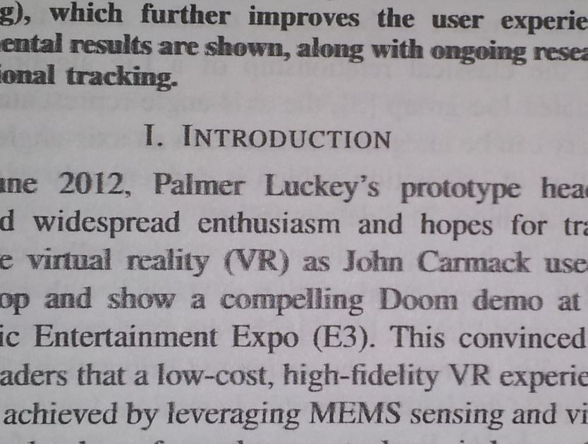

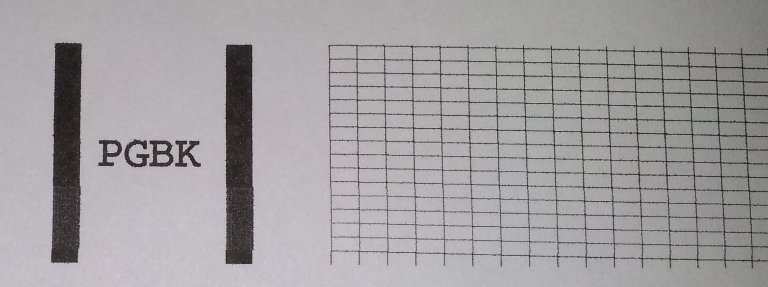

Добрый день!
Проблема в следующем: принтер в небольшой части сопел PGBK печатает немного тоньше, с размывом и сдвигом что ли.
Это выливается в размытую печать части текста.
До этого принтер стабильно хорошо отпечатал ок. 25 мл чернил.
Установлены ПЗК с чернилами InkTek. В пигменте пигментные чернила C5025.
Не исключаю проблем из-за того, что некоторое время принтер работал без чернил до того, как попал ко мне.
Подскажите, что делать?
  • Прикрепленное изображение: tst.JPG
  • Прикрепленное изображение: txt.JPG

Это начало конца. :yahoo:
И не лечится.
У нас на новом принтере со встроенной СНПЧ Canon G приблизительно такое случилось после 5 тыс. стр.(за 1 месяц). Но у нас стояла именно цель - посмотреть, как быстро он убьется, т.е. проверить надежность ПГ.
С тех пор напечатал еще 5 тыс. Состояние не ухудшается. Но при печати дефект не проявляется, как у Вас.
|    Сообщение #3 Отправлено 20 марта 2016 - 18:15   thebmv
Печалька. Хорошо, что достался за пиво.
Спасибо.
