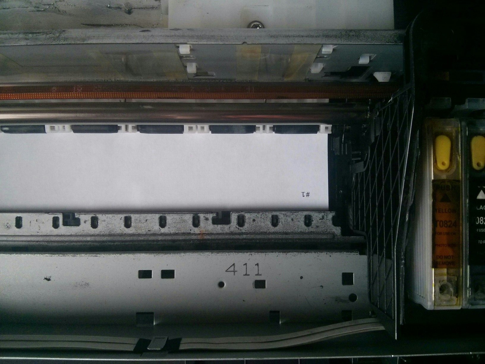

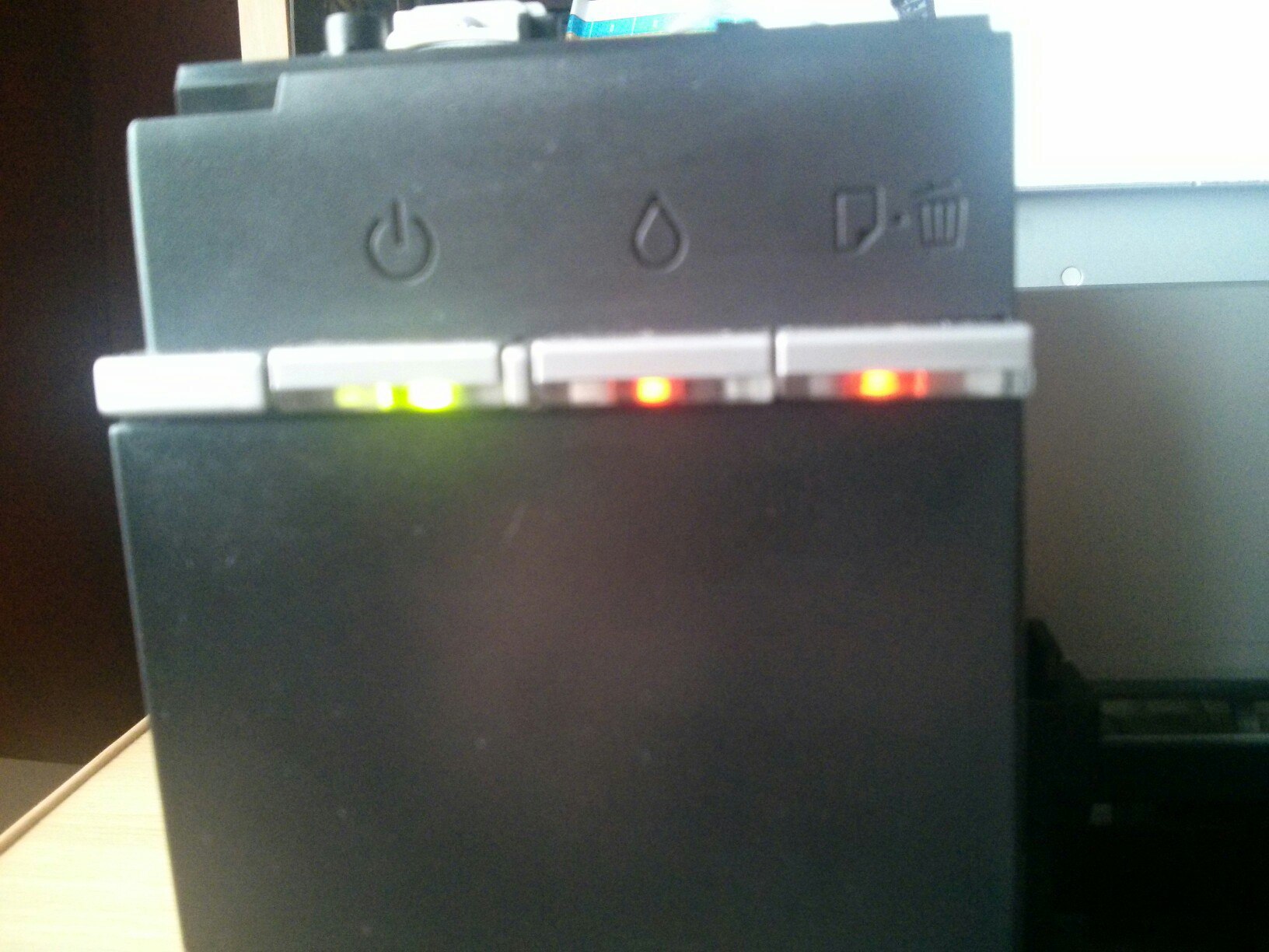

Всем привет!
Имеется принтер Epson P50, при попытке откалибровать печатающию головку принтер печатает на листе цифру 1 и выходит в ошибку:
0x08 CR PID reverse error. The CR motor does not rotate to the normal direction.
печатает нормально, но откалибравать себя не дает
  • Прикрепленное изображение: UNhHlHPgq10.jpg
  • Прикрепленное изображение: f6KhNvolI50.jpg
|    Сообщение #2 Отправлено 20 марта 2016 - 11:46   Стаc
Самое вероятное - мотор износился, пора менять. Эт если у Вас все остальное в порядке - лента энкодерная, датчик, вал смазан нормальной смазкой и т.д.
|    Сообщение #3 Отправлено 20 марта 2016 - 12:44   Vitryz
Мотор и правда стоит изношенный, принтер постоял немного и после этого калибровка заработала
